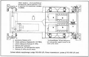

Pohon Ferdinandu byl na svou dobu poměrně složitý a asi jedinou jeho výhodou byla velmi dobrá regulace otáček pohonu. Porsche použil dva vodou chlazené benzínové motory Maybach HL 120 TRM o objemu 11867 ccm a výkonu 265 HP při 2600 ot/min. Každý poháněl elektrický generátor (dynamo) Siemens aGV , generátor byl spojeny s elektromotorem Siemens D1495 o výkonu 230 kW. Problémem je ale to, že hodnoty se v různých zdrojích dosti liší…. Elektromotory byly spojeny přes elektromagnetické spojky na zadní hnací kola. Vozidlo se ovládalo pomocí elektromechanického řízení, poloměr otáčení byl 2,15 m. Řidič měl k dispozici tři rychlosti vpřed a dvě vzad.
