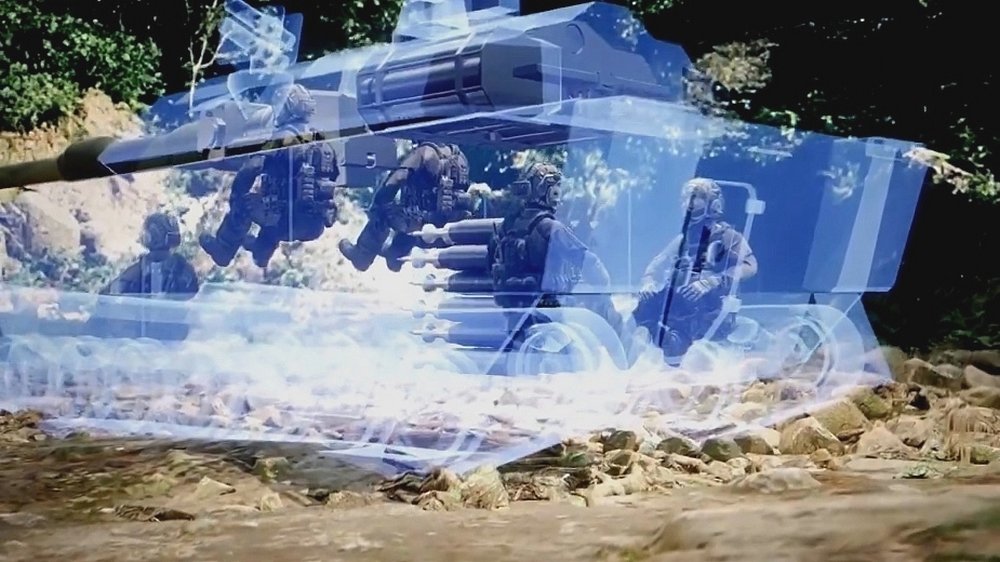

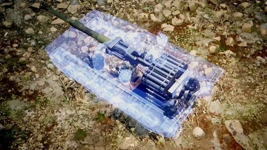

Přesně, a vůbec se za ten kebab tedy KARPAT nestydí. CSG udělal hroznej slepenec a je to jako OK. Hnal bych je, ne to chce klid, třeba jen nabízí co musí, nebo si myslí, že by mohli rejžovat. Nebo jak řekl Macko, pokud se vám to bude hodit do nějaké prapodivné bojové koncepce možná, pokud by to bylo levný, ale to ani není.
Technicky už vypadá lépe a je řešený CV90120, dejme tomu s tím autoloadem a prostorem vzadu pro dronaře.
Zde je dobře vidět vezená dodatečná munice v korbě, což není zrovna pro posádku bezpečné!
Jasně nemusí tam být a bude tam více místa. Jinak by to bylo ještě více nebezpečné než karusel u tanku T-72. Stále to je však poněkud těžkopádné řešení. Jako palebná podpora by stačilo o něco menší dělo. Tohle je jakýsi stíhač tanků s podkaliberní municí. Mohl by svým způsobem fungovat jen v přírodním krytí a se špičkovým situačním uvědoměním na bojišti.
Ačkoliv je to taky z nouze cnost, tak kdybych neměl na výběr volím Švédy.

V podstatě i ta vezená munice v korbě je nebezpečná. Profoukne to jako papír.

Municiu v korbe kritizuju na viacerych weboch a ano, kazda municia nsvyse je zvysene riziko. Pri kapacite autoloaderu 16ks sa bude najskor vyuzivat iba ten.
Ono velka kapacita municie ma zmysel iba pri uvazovanom autonomnom nasadeni - v dnesnej dobe, kedy sa technika skor len skryva to uz nebude take minus. Pri ofenzive v starom style, ideme ksm az dojdeme by to bol problem..
