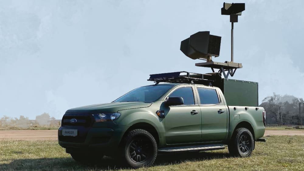

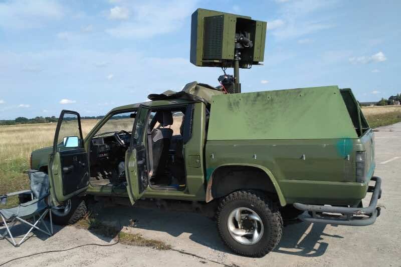

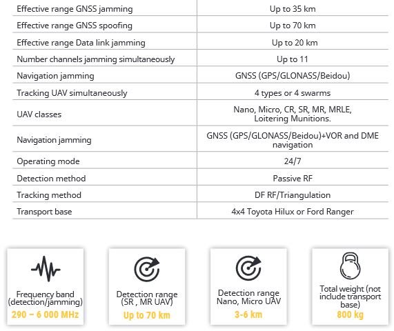

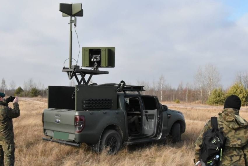

Protidronová rušička Bukovel
Ukrajinský protidronový systém elektronického boje Bukovel-AD (Буковель-AD) vyvinula v roce 2015 ukrajinská společnost Proximus. Je navržen tak, aby detekoval bezpilotní letouny (UAV) na vzdálenost až 100 km a rušil přenos dat mezi dronem a jeho obsluhou na 20 km. Dokáže blokovat polohovací systémy GPS, GLONASS, Galileo a Beidou. Pokud jde o samotné drony, tak Bukovel dokáže čelit těmto typům UAV: Nano, Micro, CR, SR, MR a vyčkávací munici. Systém lze namontovat na různá vozidla i na pozemní stativ. nejčastěji jsou k vidění na automobilech Toyota Hilux nebo Ford Ranger. Příprava na nasazení systému trvá dvě minuty a dokáže být v provozu celé dny (24/7). Ukrajinské ozbrojené síly použily Bukovel-AD ve válce na Donbase k sestřelování ruských dronů Orlan-10. Krom několika stovek úspěšných zásahů je zaznamenána rovněž jedna ztráta. V květnu 2023 se objevilo video zachycující systém zpozorovaný ruským průzkumným dronem a později zničený Lancetem 3. Krom ukrajinské armády je provozuje rovněž Maroko.
