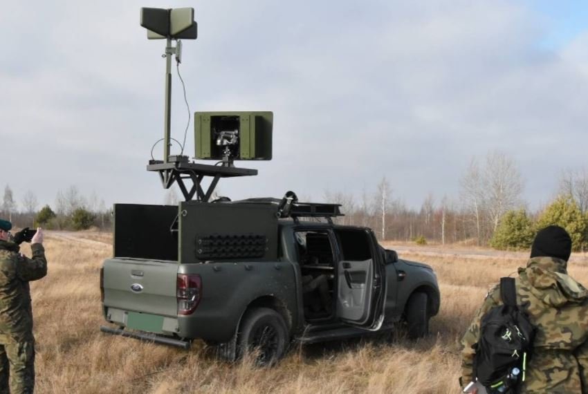

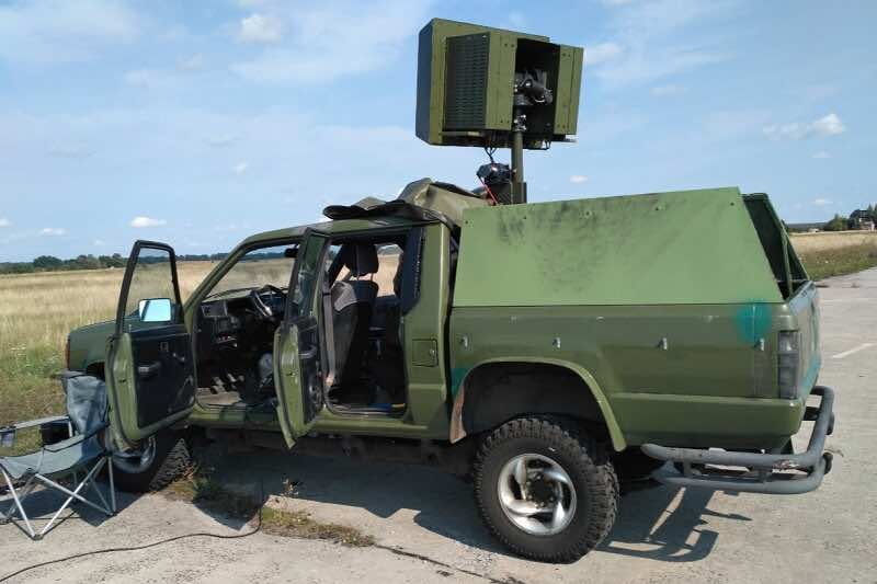

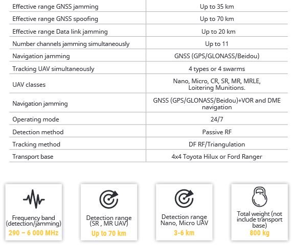

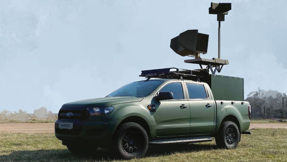

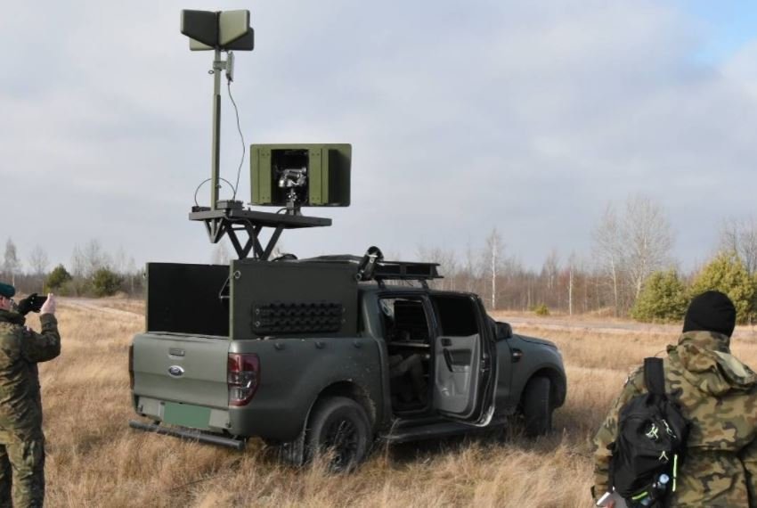

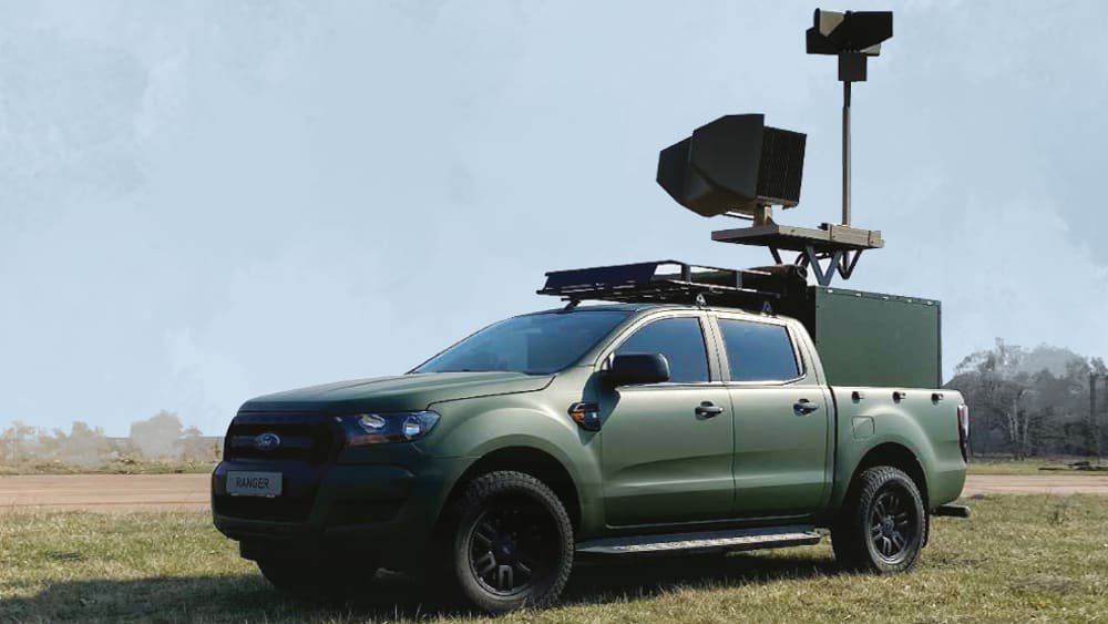

Protidronová rušička Bukovel
Ukrajinský protidronový systém elektronického boje Bukovel-AD (Буковель-AD) vyvinula v roce 2015 ukrajinská společnost Proximus. Je navržen tak, aby detekoval bezpilotní letouny (UAV) na vzdálenost až 100 km a rušil přenos dat mezi dronem a jeho obsluhou na 20 km. Dokáže blokovat polohovací systémy GPS, GLONASS, Galileo a Beidou. Pokud jde o samotné drony, tak Bukovel dokáže čelit těmto typům UAV: Nano, Micro, CR, SR, MR a vyčkávací munici. Systém lze namontovat na různá vozidla i na pozemní stativ. nejčastěji jsou k vidění na automobilech Toyota Hilux nebo Ford Ranger. Příprava na nasazení systému trvá dvě minuty a dokáže být v provozu celé dny (24/7). Ukrajinské ozbrojené síly použily Bukovel-AD ve válce na Donbase k sestřelování ruských dronů Orlan-10. Krom několika stovek úspěšných zásahů je zaznamenána rovněž jedna ztráta. V květnu 2023 se objevilo video zachycující systém zpozorovaný ruským průzkumným dronem a později zničený Lancetem 3. Krom ukrajinské armády je provozuje rovněž Maroko.
https://en.wikipedia.org/wiki/Bukovel_( ... ft_system)
https://www.ukrspecexport.com/uploads/r ... _PRINT.pdf

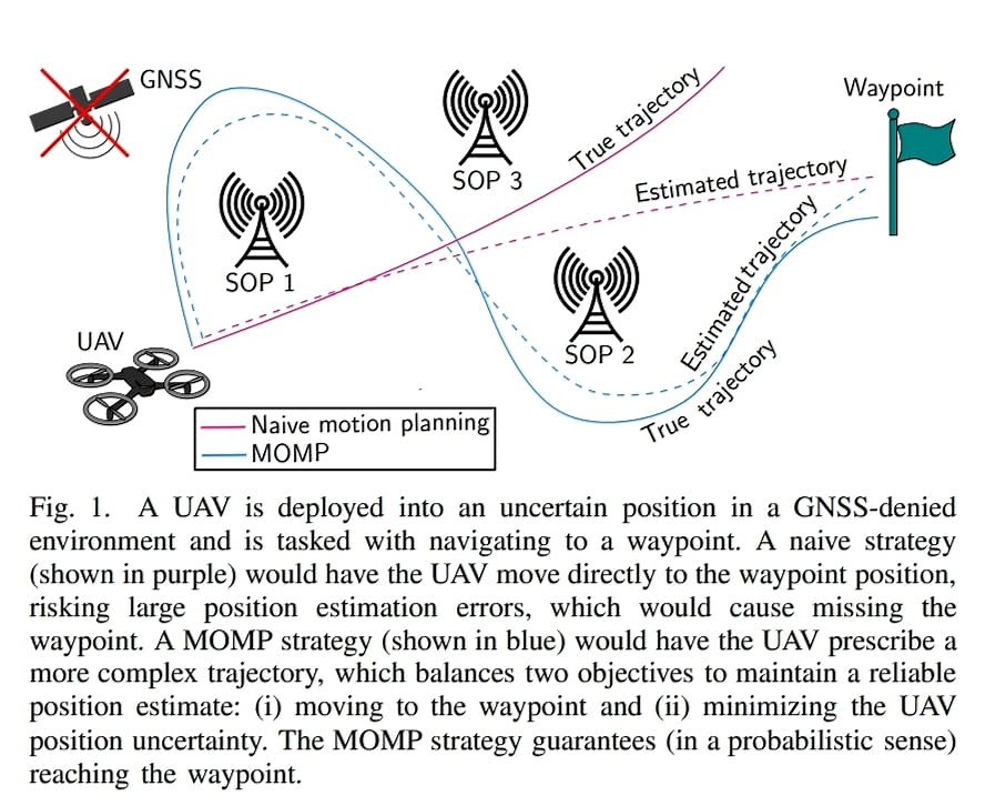

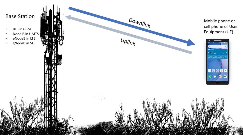

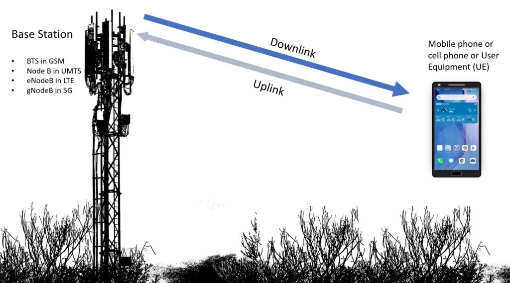

Dobře, ale Cooper píše o LTE modemu v dronu. Orientaci pomocí BTS tam neuvádí.
V rámci budoucích sítí 6G se počítá s využitím BTS k identifikaci neautorizovaných dronů.
Dosah: Na rozdíl od běžného rádiového signálu (2.4 GHz / 5.8 GHz), který je omezen na několik kilometrů a jde rušit.
LTE umožňuje ovládat dron v podstatě odkudkoliv, kde je pokrytí mobilní sítí.
Propustnost: Umožňuje streamování videa ve vysokém rozlišení a telemetrii v reálném čase přes internetový protokol.

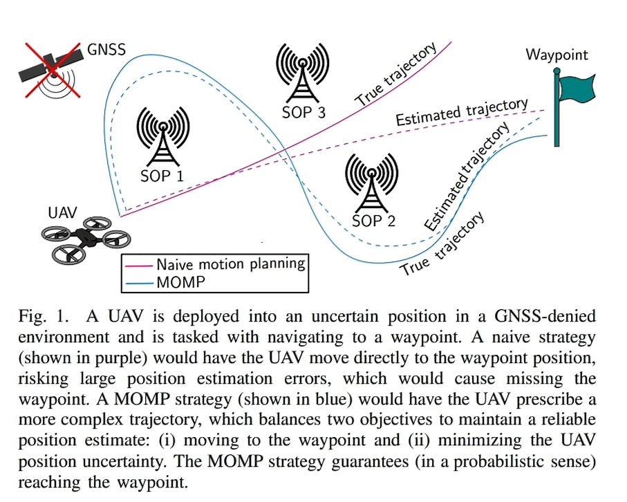

Orientace pomocí BTS (Triangulace)
Ohledně orientace pomocí BTS, je spíše sekundární benefit nebo bezpečnostní pojistka, o které se mluví v širším kontextu vývoje autonomních systémů, ale Cooper ji ve svém popisu nedává váhu.
Pokud vypadne GPS (např. kvůli rušení), dron může teoreticky využít sílu signálu z okolních věží k hrubému určení polohy, ale dron může zabloudit, než třeba chytne dobrý signál.
Protiopatření:
Radiofrekvenční (RF) analyzátory
Akustické senzory (mikrofony)
Tradiční radarové systémy se překvapivě dobře přizpůsobily sledování malých bezpilotních letadel.
https://prodefence.io/news/5-types-coun ... top-drones

Psal jsem **v nějakém dávném příspěvku** (vizte níže) takže v tomto z ledna to nenajdeš. Doba už je dál.
Jde o to, že na základě znalosti polohy BTS a signálu, který vysílají lze stanovit polohu na plus mínus desítky metrů a to **pasivně**. A pokud se to zkombinuje s dalšími informacemi - vizuální nebo další vysílače např. TV apod. tak si dron může vytvořit abstraktní mapu, ve které se pohybuje. Nebavíme se tedy o primitivním ovládání, ale o autonomní navigaci na velké vzdálenosti za nechtěného přispění infrastruktury protivníka. Moc bych se divil kdyby v některých sofistikovaných dálkových dronech se toto nějak doplňkově neuplatnilo pro navigaci.
BTW. co jsem zachytil, tak se zkouší technologie, že by se TV digitální signál použil pro určování polohy. Jmenuje se to Broadcast Positioning System. Samozřejmě je potřeba rozšířit stávající protokoly, ale ten princip z N vysílačů určovat polohu je stará písnička (jeden z prvních military použití byl německý Knickebein, který se pak dál úspěšně rozvíjel).

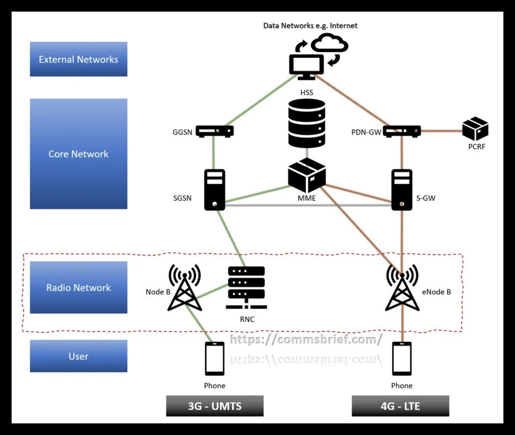

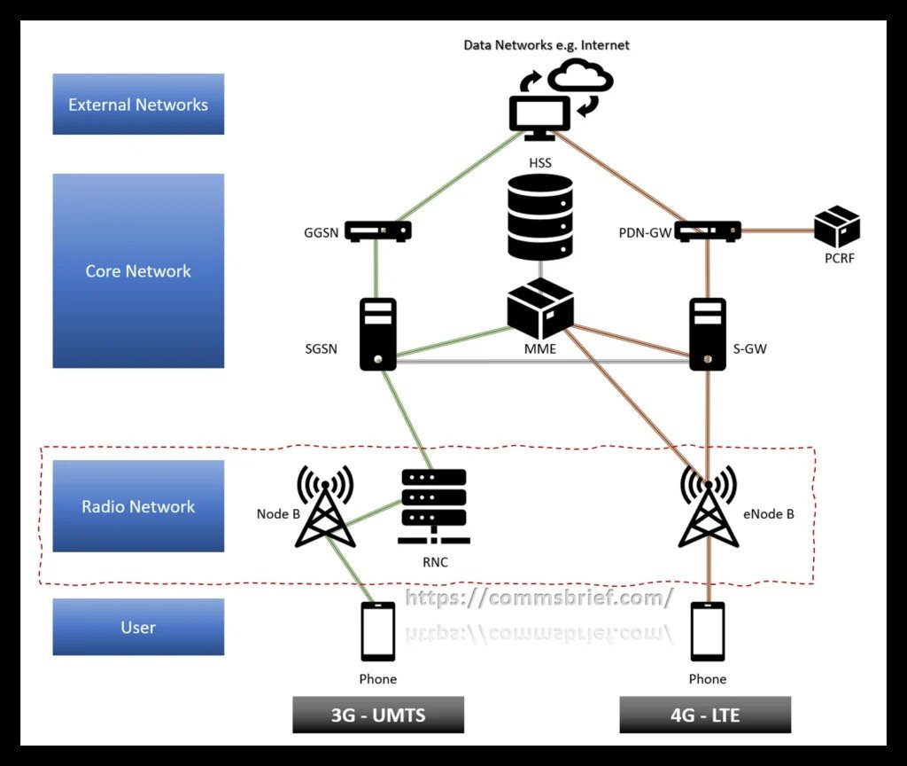

https://cybernews.com/news/telegram-bot ... e-attacks/
https://commsbrief.com/radio-access-net ... nd-ng-ran/
Tohle napsali třeba před rokem, ale v současnosti už toho zřejmě některé Gerany schopné jsou, i když přes Telegram asi nejedou, ale nevím.

V tomhle jde vývoj navigace dronů různými způsoby relativně rychle dopředu.
Na začátku konfliktu to byly ČÍNSKÉ drony MAVIC, nyní specializované, ovládané přes optické vlákno, a jiné.
Stejně jako se zvětšuje jejich dosah, v současnosti až 50 km od fronty do týlu i pomocí mateřských dronů, a dálkové STRATEGICKÉ drony klidně 500 km až 1000 km a více.
A někde jde Starlink, nebo to je kombinace GPS, GLONASS, identifikace BTS či TV vysílačů.
U Geranů je až 20 procent řízeno rádiem.
Stále „přetahovaná“ mezi vývojáři dronů a experty na elektronický boj (EW), zatím v podstatě nekonečná spirála.
Přitom nyní mají, zdá se sofistikovanější drony náskok jo. Ale jde o to jak rychle se mění frekvence, jak silné jsou vysílače, přijímače, apod.
TV digitální vysílače tam prostě jsou a vysílají na známých frekvencích, a pak Rusko, a zřejmě i Ukrajina buduje vlastní sítě.
Dronu stačí změřit úhel nebo zpoždění signálu z několika věží a ví, kde je. Přitom se využívá roje dronů.
Za další drony můžou mít v paměti mapu terénu (satelitní snímky) a kamerou koukají pod sebe. Počítač v reálném čase porovnává, jestli ten lesík a křižovatka dole odpovídají mapě. Žádný signál zvenčí nepotřebuje, takže ho nejde vyrušit.

:arrow: Bezpilotní letoun (UAV) je vyslán do nejisté polohy v prostředí bez signálu GNSS a má za úkol doletět k waypointu.
Naivní strategie (znázorněná fialově) by spočívala v tom, že by se UAV pohyboval přímo k poloze waypointu, čímž by riskoval velké chyby v odhadu polohy, které by vedly k minutí waypointu.
Strategie MOMP (znázorněná modře) by vedla k tomu, že by bezpilotní letoun určil složitější trajektorii, která vyvažuje dva cíle za účelem zachování spolehlivého odhadu polohy:
(i) pohyb k waypointu a (ii) minimalizaci nejistoty polohy bezpilotního letounu.
Strategie MOMP zaručuje (v pravděpodobnostním smyslu) dosažení waypointu.
UAV jsou obvykle vybaveny souborem senzorů pro odhad polohy, zejména přijímačem GNSS, IMU, barometrickým senzorem nebo výškoměrem, magnetometrem atd.
V prostředích bez signálu GNSS může bezpilotní letoun, je-li vybaven vhodnými přijímači, využít měření pseudo-vzdáleností od okolních SOP k odhadu polohy v globálním souřadnicovém systému.
Jak bylo zmíněno, nejistota spojená s odhadem polohy založeným na SOP silně závisí na relativní geometrii mezi UAV a SOP.
Proto byl za účelem snížení této nejistoty vyvinut algoritmus plánování pohybu, který umožňuje dosáhnout waypointu s požadovanou spolehlivostí.
