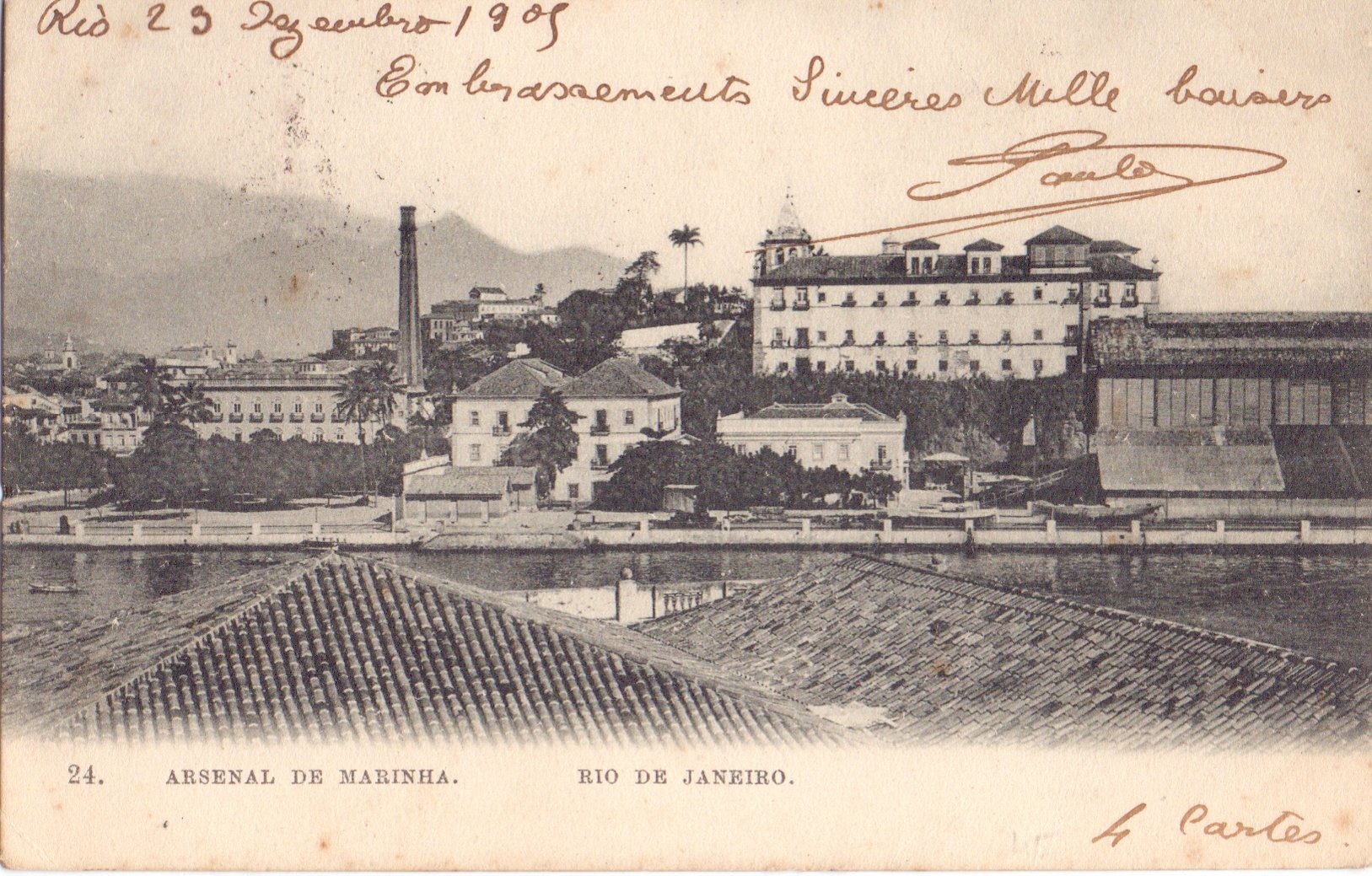

Námořní arsenál v Rio de Janeiru počátkem 20. století

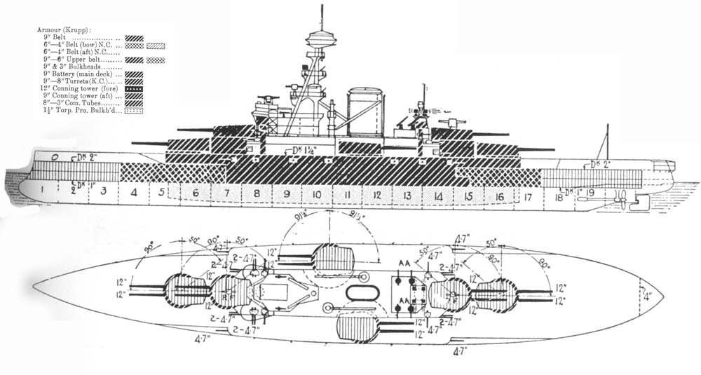

Schéma pancéřování vycházelo z DREADNOUGHTU, ale oproti britské lodi bylo znatelně slabší. Pláty z Kruppovy cementované oceli dodal také Armstrong a jejich celková hmotnost byla 5063 tun, což představovalo asi 26 % standartního výtlaku. Základem pasivní ochrany se stal boční pás na úrovni vodorysky o výšce 4,7 m, přičemž 1,52 m bylo zanořeno pod hladinou. Jeho tloušťka mezi barbetamy dělových věží „B“ a „Y“ byla 229 mm a na obou stranách jej ukončovaly pancéřové přepážky silné 102 mm, čímž ve středolodí vznikla citadela chránící životně důležité lodní prostory, jakými byly strojovny, kotelny, muniční sklady, dopravníky těžkých projektilů a výmetných náloží stejně jako baterie sekundárního dělostřelectva. Na tento pás navazovaly další segmenty, jež se směrem k přídí a zádi postupně zeslabovaly nejprve na 152 a následně na 76 mm, a v místě přechodu na 76 mm je také ukončovaly přepážky silné tentokrát 76 mm. Nad hlavním bočním pásem se táhl ještě jeden o stejné síle chránící loď jenom ve středolodí, jehož výška dosahovala 2,55 m.
Schéma pancéřování bitevních lodí třídy Minas Gerais
Přiměřenou pozornost věnovali projektanti horizontální ochraně, kterou tvořily tři pancéřové paluby; první složená ze dvou pancéřových desek byla silná 38 (?) mm a chránila lodě pouze na úrovni citadely, kdežto další dvě dosahovaly tloušťky 51 mm (horní) a 25 mm (skosy 38 mm). Čela dělových věží dostaly pancíře silné 305 mm, zatímco jejich boky a týl kryly 203mm pláty a stropy desky o hrubosti 25 až 75 mm, zatímco barbety měly stěny silné 203 až 229 mm. Velitelskou věž kryly 305mm pancíře, záložní velitelské stanoviště 203mm, zatímco komunikační šachty kudy vedly hlásnice a telefonní vedení 76 až 203mm.
Protitorpédové stěny byly silné 38 mm. Samozřejmostí bylo dvojité dno a hlavní příčné přepážky dělily trup na dvacet samostatných oddílů. Brazilské bitevní lodě disponovaly protitorpédovými sítěmi systému Bullivant chránícími 4/5 délky trupu ale použitelnými pouze při kotvení či plavbě malou rychlostí. Určitou ochranu před podvodními explozemi představovaly i boční uhelné jámy, i když ne všechny průlezy v podélných přepážkách bývaly pravidelně uzavřené, aby se zabránilo průniku vody do přilehlých prostorů.
Další schéma pancéřování a palebné uhly děl na brazilských bitevních lodích
Pancéřové pláty dodané pro brazilské bitevní lodě sice úspěšně prošly palebnými testy, ale díky relativně malé tloušťce (zejména bočního pásu a paluby) lze jejich pasivní ochranu označit za slabinu, i když jeho účinnost zvyšovala zkosená čela dělových věží a oválný tvar barbet i velitelských a dělových věží. Ano, pancéřování nejdůležitějších částí podle mínění konstruktérů zajišťovalo přiměřenou ochranu proti tehdy standartním granátům ráže do 305 mm, ale už o několik let později brázdily světová moře bitevní lodě a bitevní křižníky nesoucí děla ráže 341 až 381 mm, která pro bitevní lodě třídy MINAS GERAIS představovala smrtelnou hrozbu.
Navíc se za první světové války prokázalo, že se bitvy povedou na mnohem větší střetné vzdálenosti, což při palbě na hranici maximálního dostřelu citelně snižovalo účinnost jejich horizontální ochrany. A jako by toho nebylo málo, postupně docházelo ke zdokonalování nových torpéd a min, proti kterým nemohl stávající systém ochrany brazilských bitevních lodí před podvodními explozemi stačit.

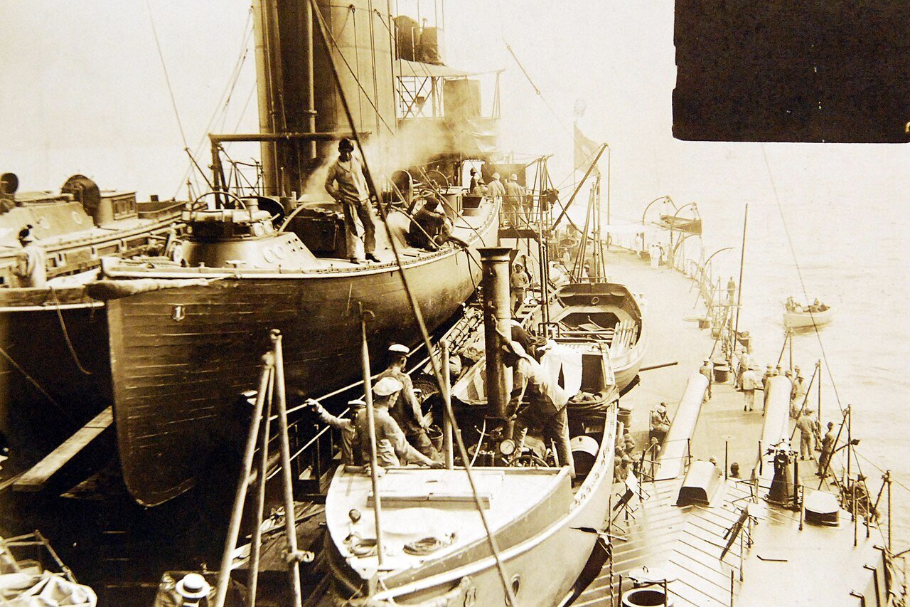

Pohled na parní barkasy na Minas Gerais

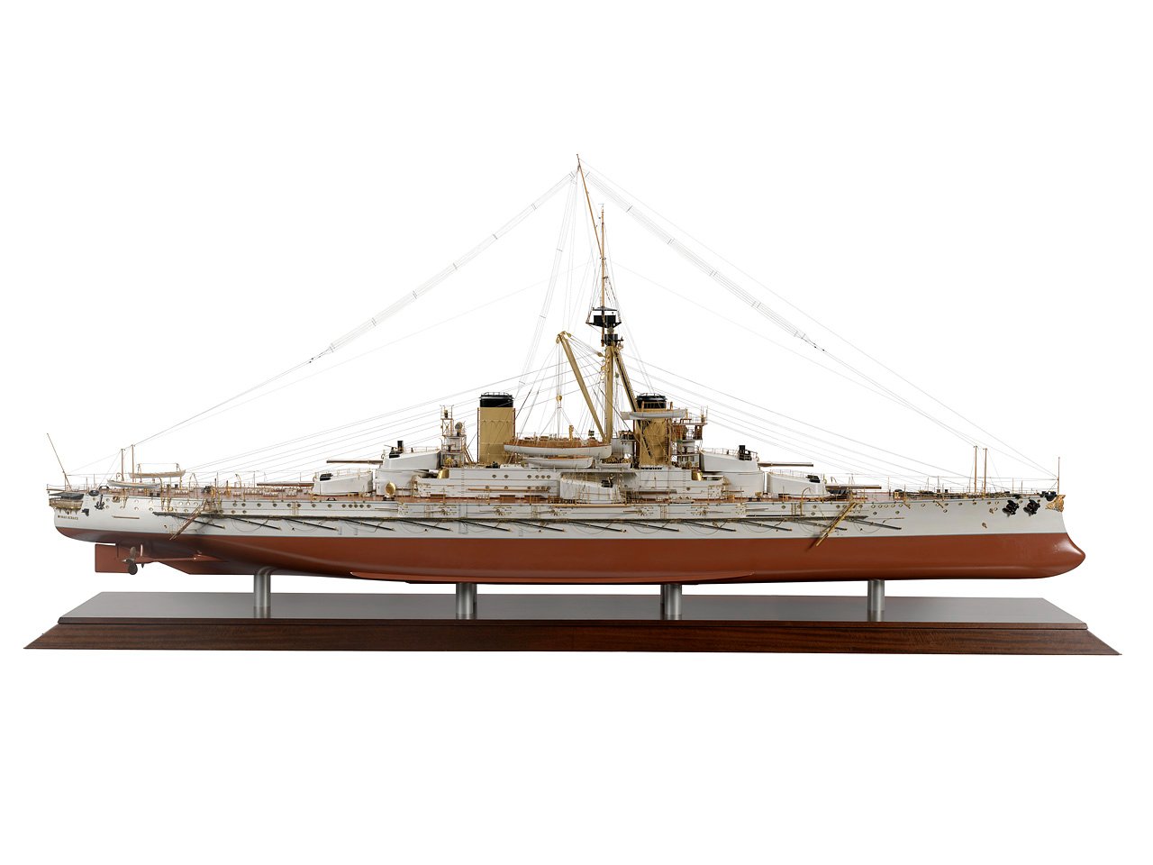

Model bitevní lodi Minas Gerais
