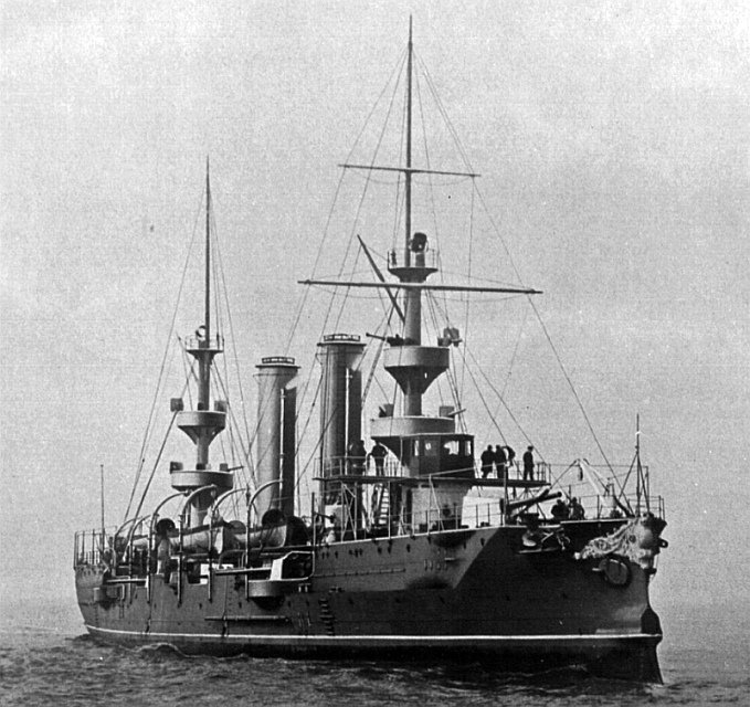

Chráněný křižník Almirante Barroso
Není tedy divu, že brazilské námořnictvo začalo ve druhé polovině devadesátých let zaostávat za svými konkurenty. Těmi byly Argentina a Chile, přičemž se pro tento trojlístek podle počátečních písmen vžilo označení „ABC“. Naopak argentinské a chilské námořní síly kvůli vyhrocenému teritoriálnímu sporu o Patagonii rychle sílily, takže tyto země na přelomu 19. a 20. věku získaly námořní převahu nad nepoměrně větší a lidnatější Brazílii.
To se promítlo i do nových akvizic, neboť zatímco Chilané a Argentinci se po stavbě silných pancéřových křižníků chystaly přejít k objednávkám moderních bitevních lodí, Brazilci se spokojili s dvojicí pobřežních obrněnců DEODORO a FLORIANO o standartním výtlaku 3162 tun schopných vyvinout rychlost 14 uzlů a vyzbrojených dvojicí 240mm kanónů. Kromě těchto obrněnců a výše zmíněného křižníku ALMIRANTE BARROSO se však zdejší flota žádných větších posil nedočkala. A i když jí doplnily dobré torpédové křižníky třídy TUPI, a v případě nouze mohly vyplout na moře zmodernizované obrněnce RIACHUELO a AQUIDABA, nikdo nemohl zpochybnit nepříjemný fakt, že chilské a argentinské loďstvo je silnější a modernější, nehledě na mizerný výcvik brazilských posádek.

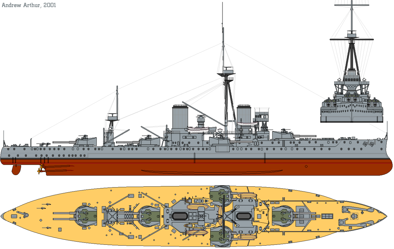

Bitevní loď Dreadnought
Je pravda, že tím vědomě podstoupili riziko, že jeden nešťastný zásah vyřadí z provozu dvě věže, ale na druhou stranu takto umístěných osm děl mělo široké palebné pole (270-280°), neboť mohla volně pálit nejenom směrem vpřed (či vzad), ale i přes oba lodní boky, což zvyšovalo palebnou sílu brazilských dreadnoughtů. Zbylá čtyři těžká děla spočívala ve dvou věžích poblíž lodních boků (teoretický palebný úhel 180°) ve středolodí, což znamená, že i když byla vůči sobě rozmístěná diagonálním (šachovnicovým) způsobem, palbě přes protilehlý bok bránily palubní nástavby, takže při plné boční salvě mohla být použita pouze jedna náboční věž.

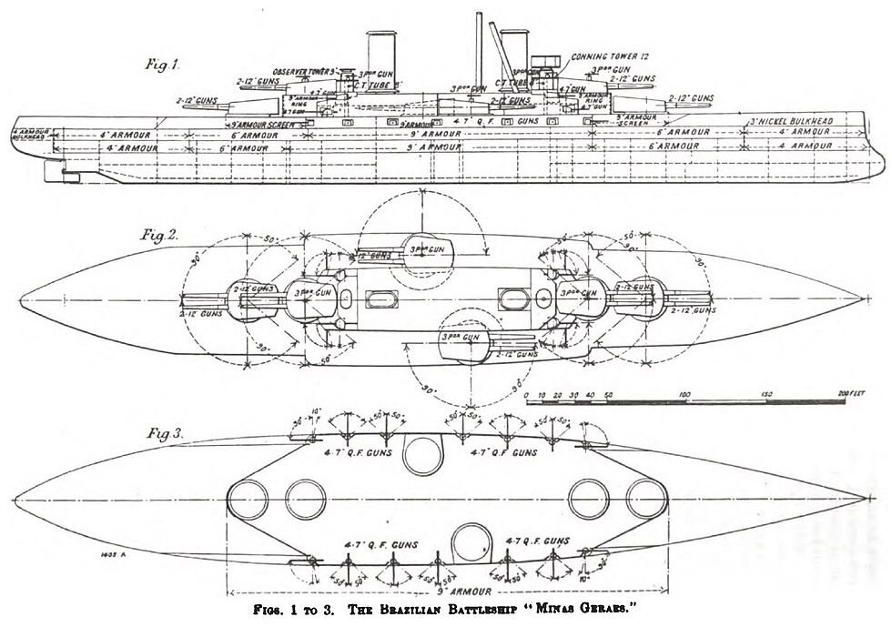

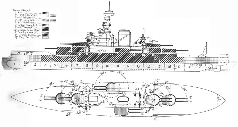

Schéma pancéřování vycházelo z DREADNOUGHTU, ale oproti britské lodi bylo znatelně slabší. Pláty z Kruppovy cementované oceli dodal také Armstrong a jejich celková hmotnost byla 5063 tun, což představovalo asi 26 % standartního výtlaku. Základem pasivní ochrany se stal boční pás na úrovni vodorysky o výšce 4,7 m, přičemž 1,52 m bylo zanořeno pod hladinou. Jeho tloušťka mezi barbetamy dělových věží „B“ a „Y“ byla 229 mm a na obou stranách jej ukončovaly pancéřové přepážky silné 102 mm, čímž ve středolodí vznikla citadela chránící životně důležité lodní prostory, jakými byly strojovny, kotelny, muniční sklady, dopravníky těžkých projektilů a výmetných náloží stejně jako baterie sekundárního dělostřelectva. Na tento pás navazovaly další segmenty, jež se směrem k přídí a zádi postupně zeslabovaly nejprve na 152 a následně na 76 mm, a v místě přechodu na 76 mm je také ukončovaly přepážky silné tentokrát 76 mm. Nad hlavním bočním pásem se táhl ještě jeden o stejné síle chránící loď jenom ve středolodí, jehož výška dosahovala 2,55 m.
Schéma pancéřování bitevních lodí třídy Minas Gerais
Přiměřenou pozornost věnovali projektanti horizontální ochraně, kterou tvořily tři pancéřové paluby; první složená ze dvou pancéřových desek byla silná 38 (?) mm a chránila lodě pouze na úrovni citadely, kdežto další dvě dosahovaly tloušťky 51 mm (horní) a 25 mm (skosy 38 mm). Čela dělových věží dostaly pancíře silné 305 mm, zatímco jejich boky a týl kryly 203mm pláty a stropy desky o hrubosti 25 až 75 mm, zatímco barbety měly stěny silné 203 až 229 mm. Velitelskou věž kryly 305mm pancíře, záložní velitelské stanoviště 203mm, zatímco komunikační šachty kudy vedly hlásnice a telefonní vedení 76 až 203mm.
Protitorpédové stěny byly silné 38 mm. Samozřejmostí bylo dvojité dno a hlavní příčné přepážky dělily trup na dvacet samostatných oddílů. Brazilské bitevní lodě disponovaly protitorpédovými sítěmi systému Bullivant chránícími 4/5 délky trupu ale použitelnými pouze při kotvení či plavbě malou rychlostí. Určitou ochranu před podvodními explozemi představovaly i boční uhelné jámy, i když ne všechny průlezy v podélných přepážkách bývaly pravidelně uzavřené, aby se zabránilo průniku vody do přilehlých prostorů.
Další schéma pancéřování a palebné uhly děl na brazilských bitevních lodích

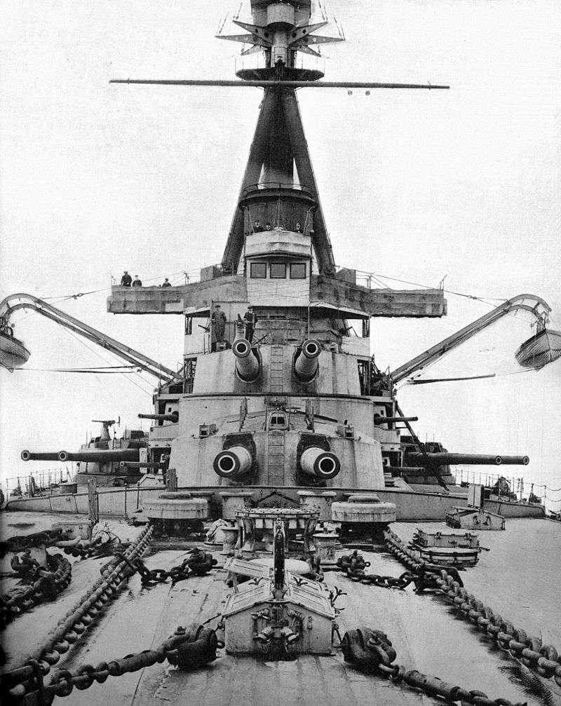

Přední dělové věže na Minas Gerais
Proto lodě třídy MINAS GERAIS dostaly parní trojčité stroje dodané firmou Vickers, jejichž výkon se prostřednictví dvojice hřídelí převáděl na dvě trojlisté lodní vrtule o průměru zhruba 5 m. Kontrahovaný výkon byl 23 500 koňských sil, jenomže během zkušebních plaveb u MINAS GERAIS krátkodobě naměřili 27 212 koňských sil a u SAO PAULO dokonce 27 500, což umožnilo dosažení ve své době výtečné krátkodobé rychlosti 21,43 uzlů, byť dlouhodobě se spíše jednalo o beztak dobrých 21 uzlů. Obě asi 19 m dlouhé a 7 m široké strojovny konstruktér umístil ve středolobí a oddělovala je podélná vodotěsná přepážka, což mělo zabránit jejich vyřazení jedním zásahem.
