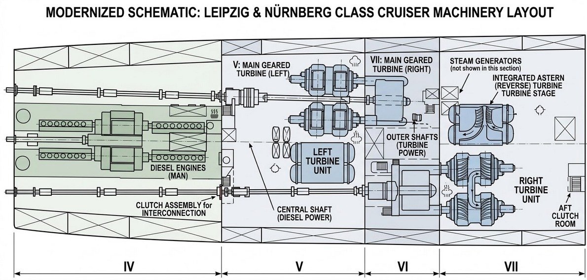

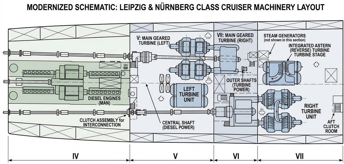

TECHNICKÉ DETAILY
Převodové mechanismy dokázaly rozdělit výkon motorů tak, že část lodních šroubů běžela vpřed a část vzad, čímž bylo možné výrazně zmenšit poloměr obratu. Tento systém měl zajistit, aby se relativně dlouhý křižník mohl v manévrování přiblížit obratnosti torpédoborců.
Jenom bych dodal něco k tomu pohonu a obratnosti Leipzigu, kterému ten systém asi moc nepomohl, když se nedokázal vyhnout srážce s lodí Prinz Eugen.
I když tedy fotky pochází zřejmě z rána a kolize měla nastat večer snad za mlhy.
Nevím, ale AI si z toho dělá legraci, že nestihli převexlovat převody :)
Celkově ten pohon označuje jako overengineering.

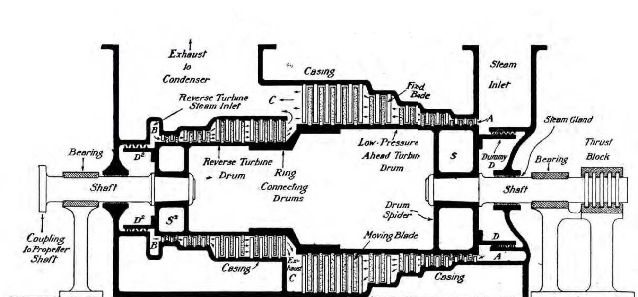

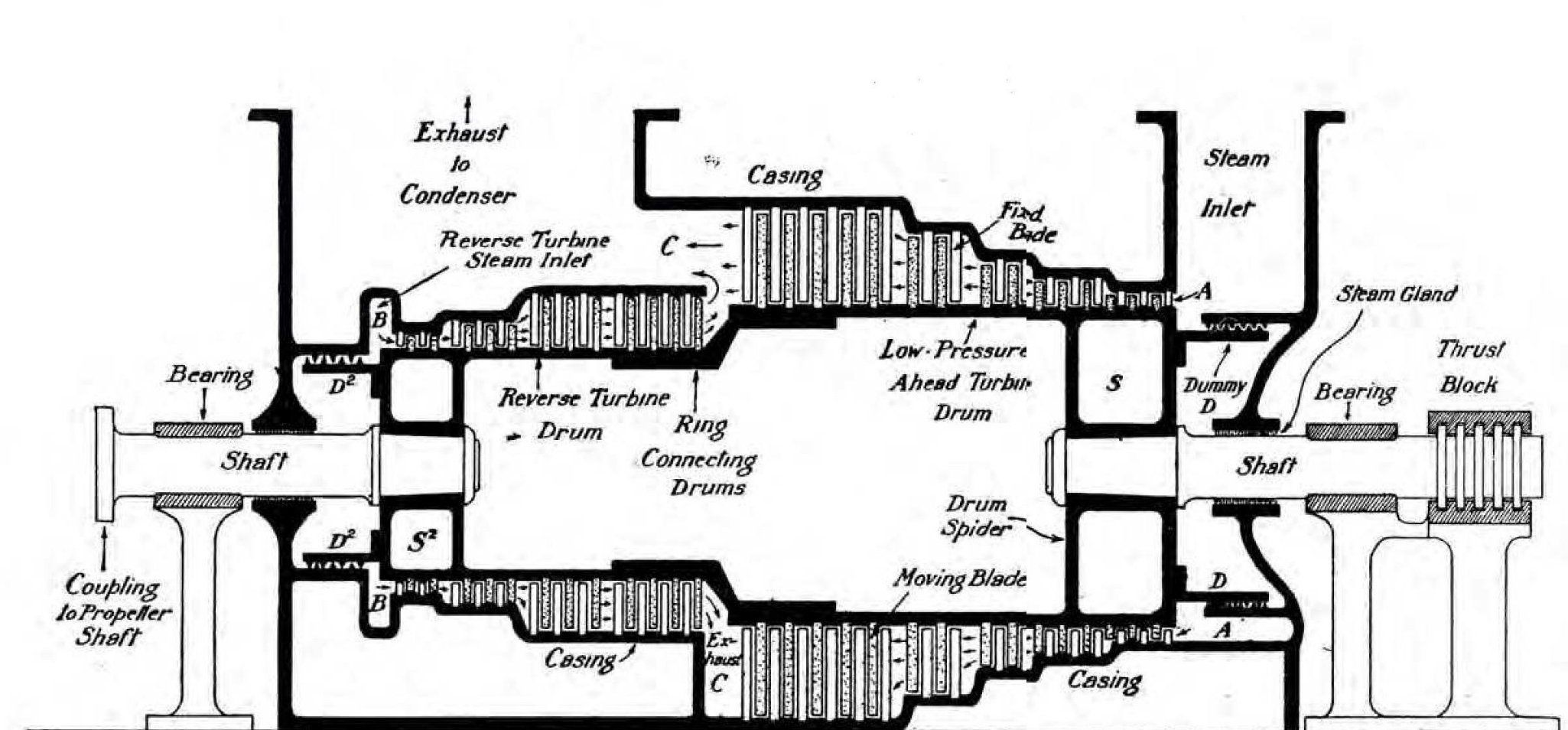

Zpětná turbína (Vzad): Mnohem menší a slabší jednotka. Byla buď v samostatné skříni, nebo (častěji u německých konstrukcí té doby) vestavěná přímo do tělesa nízkotlaké turbíny.
Výkonový nepoměr: Zatímco dopředu to křižník uměl rozpálit na 60 000 koní, na zpětný chod měly turbíny jen zlomek výkonu (obvykle kolem 15 000 koní).
Nevím, jestli na tom něco je nebo ne?
Díval jsem se na plánek, a je vidět na každé straně dvě turbíny pro jeden šroub a ty jsou spojené převodovkou.
Potom moc nechápu vyjádření Scrata, že by nemohla jet jedna turbína pro šroub?
Němci u této třídy používali turbíny typu Parsons.
AI vysvětluje: Když se podíváš na ty plány detailně, uvidíš, že ta "druhá" část (nebo druhá skříň na stejném hřídeli) má lopatky orientované opačně.
Je to pravda, nebo kecá, a zpětný chod se dělal převodovkou?
Rozložení sil na jedné straně
Vysokotlaká část: Tam šla ostrá pára z kotlů jako první. Ta točila hřídelem jen dopředu.
Nízkotlaká část: Druhá skříň. A právě v ní byl na jednom konci schovaný ten zpětný stupeň.
Když loď plula dopředu, lopatky zpětné turbíny se točily "naprázdno". Aby nekladly odpor vzduchu (tření by je přehřálo), točily se v té samé vakuové komoře jako nízkotlaká turbína. Pára tam byla jen tehdy, když se couvalo.
No berte to s rezervou, zatím.

Tahle sranda nebyla 100% účinná. Část výkonu dieselu se prostě přeměnila na teplo v oleji spojky.
Než mohli Němci vůbec uvažovat o zapojení turbín k dieselu, museli hodiny dopředu pomalu nahřívat kotle. Během té doby pálili tuny mazutu.
Turbíny trpěly, pokud se musely často odpojovat/ připojovat.
Diesel trpěl, protože musel přetlačovat odpor dvou nečinných obřích šroubů.
Admirál trpěl, protože mu papírové výpočty nikdy neseděly s tím, co mu hlásil palivoměr v reálném moři :D
Manévrovatelnost třídy Leipzig při plavbě na samotný diesel byla, mírně řečeno, tristní. Dva nehybné krajní šrouby fungovaly MOŽNÁ jako stabilizátory, které loď držely v přímém směru, a když chtěli Němci rychle zatočit CHTĚLI nahazovat turbíny....
Dieselový pohon určený pro ekonomickou plavbu při nízké rychlosti vytvářel slabší hydrodynamický tlak na kormidlo.
Turbíny MOHLY teoreticky reagovat ostře
Teoreticky ano, ale v praxi to byla u třídy Leipzig (a obecně u německých křižníků té doby) spíš „vysoká škola údržby“.
Parní turbína neumí jen tak „zařadit zpátečku“. Uvnitř skříně (nebo v samostatné skříni) měla mít speciální astatické (reverzní) lopatky. Když chtěli Němci brzdit nebo couvat, museli pustit páru do těchto lopatek. Bylo to ale údajně navržené jen na zlomek výkonu hlavních turbín.
Ale to už jsem popisoval v předchozím příspěvku jo.

Lord píše: 15/3/2026, 00:05 TECHNICKÉ DETAILY

U Leipzigu se při chodu na diesely a současném připojování turbín objevovaly takové vibrace, že strojníci museli „ubírat plyn“, aby loď doslova neroztřásli.
Reporty z Nürnbergu uvádějí, že systém předehřevu mazutu parou z pomocných kotlů spotřeboval o 15 % více paliva, než se původně projektovalo, zejména v chladnějších vodách.
Existují specifické protokoly ze zkoušek v bazénu (Modelldaten), které měřily odpor neaktivních šroubů.
Tyto reporty potvrzují, že „vlečení“ krajních hřídelí při plavbě na diesel zvyšuje celkový odpor lodi až o 12 %.
Když znáte tyto údaje, můžete si ten "ztracený dojezd" rozklíčovat naprosto precizně.
Tím pádem klidně přijdete o více než 400 námořních mil jen kvůli těm "vrtulím", co vzadu dělaly víry.

Lorde, myslím, že s tím odporem bočních lodních šroubů se muselo v rámci konstrukce počítat. Takže i když "vlečené šrouby" kladly odpor, muselo s tím být počítáno. Jinými slovy, tak možnost plutí na střední dieslový křižující pohon bylo pro Kriegsmarine pořád dost velkým lákadlem v podobě velkého dojezdu. To že to zcela neodpovídalo kalkulovaným výkonům je asi jako u dnešních aut, taky to často neodpoví, ale v reálu to ten přínos má.
Příspěvky: 12118
Re: Lehké křižníky tříd LEIPZIG a NÜRNBERG (1928/1935)
Samozřejmě s tím počítali, ale něco jiného byly "papírové předpoklady" a realita v rozbouřeném Atlantiku.
Aby loď překonala odpor vlečených šroubů a udržela rozumnou rychlost (řekněme 15 uzlů), musely diesely běžet na mnohem vyšší výkon, než se plánovalo.
Ze záznamů, které jsem dal do spoileru, je např. vidět, jak po návratu z plavby se musel motorový systém opravovat.
Tím pádem rostla spotřeba turbín a ten "větší dojezd" se začal zmenšovat, taková byla realita.
Byla to klasická německá snaha mít "všechno v jednom" – rychlost turbín pro boj a úspornost dieselu pro přesun.
Výsledkem byl často mechanický kočkopes, který byl v servisu častěji než na moři.
