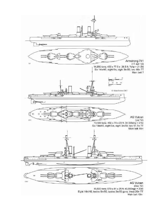

Příspěvky: 4623
Re: Nedokončená bitevní loď SALAMIS (1913)
Nahoře je projekt řecké bitevní lodě od firmy Armstrong, uprostřed původní návrh od firmy AC Vulcan a dole jeho zvětšená konečná varianta:
