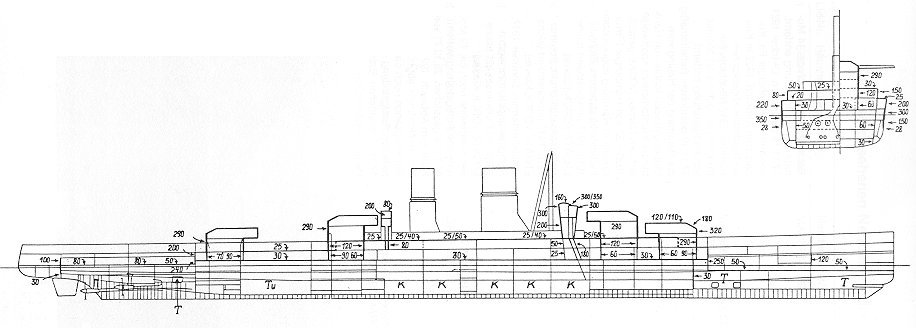

rozložení pancéřování

Hezký obrázek pancéřování u třídy MACKENSEN. Jen pro informaci, ačkoliv se tato třída stejně jako modernější ERSATZ YORCK nedočkala realizace, tak konstrukční plány přežili dvacátá a třicátá léta a byly použity při stavbě notoricky známé třídy BISMARCK.

kacermiroslav píše:Obrázek
Bismarck mal úplne odlišnú schému pancierovania...ďaleko efektívnejšiu z pohľadu ochrany životne dôležitých častí lode :wink:

Samozřejmě vývoj nelze zastavit...BISMARCK z těchto výše uvedených tříd bitevích křižníků z konce WW1 vycházel.

Docela zajímavé je sledovat vývoj pancéřové ochrany u německých bitevních křižníků dokončených tříd, versus nedokončená třída MACKENSEN. Zatímco poslední dvě dokončené třídy DERFFLINGER a SEYDLITZ měli boční pancíř silný 300 mm, třída MACKENSEN měla pancíř již 350 mm, tedy na úrovni bitevních lodí. Podobně vyznívá srovnání ochrany dělových věží, barbet a dalších částí. Jinými slovy, třída MACKENSEN by se již mohla nazývat rychlou bitevní lodí, nikoliv bitevním křižníkem, ke kterým je nejčastěji kladená.

Pravda, souhlasím. A následující plánovaná třída Ersatz Yorck určitě také.
