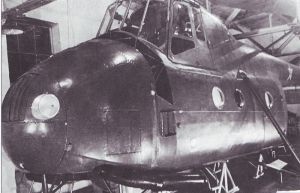

Obrázek V-12
První prototyp vrtulníku nesoucí tovární označení VD-12 (V-12) byl vyroben v dubnu 1952, úkol od samotného Josifa byl splněn. Koncem dubna byl prototyp podroben upoutaným testům a v červnu se poprvé podíval do vzduchu bez cizí pomoci. Po továrních testech následují ty státní (září až listopad), po jejich vyhodnocení komise doporučuje jeho výrobu. Na světě je tak nový vrtulník s označením Mi-4, kód NATO má pro něj jiné označení – Hound. Během testů se objevila jen jedna závažnější chyba, u rotorových listů docházelo k jejich třepetání. Tento problém se snažili odstranit inženýři CAGI, přišli s novým profilem koncové části listů. Ani životnost listů nepatřila zrovna k přednostem stoje, průměr 100 hodin byl děsivý i pro zemi našich východních sousedů. Nakonec se to opět podařilo vyřešit „čínskou cestou“, podle všeho byl zakoupen! jeden Sikorsky S-58 (výkonnější verze S-55) a na Mi-4 jsou použity celokovové listy z tohoto vrtulníku (asi proběhla nějaká úprava, minimálně se používají výkresy s jednotkami SI).
Obrázek testy prototypu

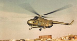

Tolik něco málo o konstrukci, sériová výroba začala v roce 1953, veřejnosti se vrtulník poprvé představil téhož roku na přehlídce v Tušinu. Do roku 1966 je vyrobeno více jak 3200 strojů, dalších 545 vrtulníků bylo vyrobeno v Číně. V jednom ze zdrojů jsem napočítal 59 různých verzí tohoto vrtulníku, na webové stránce výrobce je odkaz na 28 verzí. Vyhnu se civilním verzím a zkusím něco mála napsat o těch vojenských verzích.

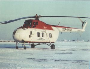

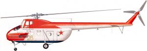

K – jeřáb
L (VL) – luxusní přepravní varianta, ale také verze pro hašení požárů...
P – přepravní verze
Obrázek Mi-4P
PG – prototyp pro nákladní verze (vnější břemena)
S – záchranná varianta, také ale třeba salónní provedení
Obrázek Mi-4S
SV – verze pro provoz v severských oblastech
Sch (VA) – zemědělská varianta s postřikovacím zařízením
Obrázek Mi-4Sch
Šč – polární zásobovací verze
GF – nákladní víceúčelová verze
Obrázek Mi-4GF

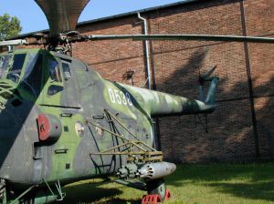

V roce 1987 když jsem se hlásil v 6613 Bechyně, jsem viděl poslední dva kusy, které ještě byly ve stavu ČSLA ale už dva roky byly mimo provoz. Nakonec skončily ve šrotu. Ještě v roce 1989 v létě ležely ve skladu LTZ dva fungl nové nádherné motory AŠ-82V, nakonec skončily ve šrotu také.
Dva kusy ale v relativně špatném stavu stojí v muzeu ve Vyškově na Moravě. Na obrázku jsou zde:

No a jeden dodnes stojí ve Kbelech :)
http://upload.wikimedia.org/wikipedia/c ... 4-JH01.jpg

No, tak ještě dodám, že jedna stojí v Airparku ve Zruči u Plzně.

Tak jeden tenhle drobeček stojí i v Kunovicích http://www.slovackemuzeum.cz/doc/17/
