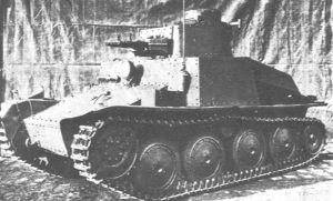

V polovině 30. let nastává u nás v oblasti obrněné techniky zásadní změna. Škoda sice vyhrává lukrativní zakázku na vyzbojení naší armády novým lehkým tankem, konkurenční ČKD však pracuje na dokonalejším lehkém tanku. Jde o tank THN, asi nejlepší lehký tank předválečného období. Mimo něj vyvíjí ČKD moderní tančík, zcela nepodobný předchozím plechovým krabicím (tančíkům). Jeho tovární označení je AH-IV, pod touto tajemnou zkratkou se skrývá jen běžný tovární kód - znamená to motor řady A na obrněném vozidle housenkovém (pásovém), typ IV. Naše armáda o tančíky již neprojevuje zájem (což je dobře), Českomoravská však i s tímto tančíkem dosahuje velmi dobré exportní úspěchy.
Tým pod vedením Alexeje Surina dokázal „povznést“ tančík na vyšší stupeň vývoje. Vozidlo má moderní podvozek, hlavní výzbroj je umístěna v plně otočné věži a tančík opravdu připomíná zmenšený moderní tank. Základem konstrukce jsou ocelové úhelníky, na ně jsou nanýtovány pancéřové plechy. Čelní deska před řidičem a prsní pancíř mají sílu 12 mm, svislé a šikmé plechy mají sílu, stejně tak plášť věže. Přední pancíř (jediný šel sundávat) měl sílu 8 mm, stropy, vstupní poklopy a kryt motoru jsou vyrobeny ze 6 mm plechu. Nejslabším místem je dno korby, je vyrobeno z 5 mm plechu.
Obrázek Prototyp pro Persii
Podvozek vozidla se skládal na každé straně ze čtyř pojezdových kol s přinýtovanými gumovými obručemi, průměr kol je 500 mm. Dvě pojezdová kola tvoří vozík, čepy kol jsou uchycené na konci kyvných ramen, odpružení vozíku zajišťují listová péra. Přední hnací kolo má průměr 560 mm, tvoří ho dva věnce se 20 zuby, pás tak zapadá mezi dvě hnací kola (korýtkové vedení pásu). Zadní napínací kolo tvoří dva hladké věnce o průměru 412 mm, ozuby pásu procházejí mezi nimi. Pás o šířce 210 mm podepírá nahoře pogumovaná kladka o průměru 200 mm. Jelikož každou exportní variantu poháněl jiný motor, budu se jim věnovat zvlášť u každé exportní verze. Prototyp (tovární označení P-10.044) poháněl benzínový, vodou chlazený řadový šestiválec Praga AH (úprava z AN) o objemu 2492 ccm. Motor byl schopen vyvinout výkon 46 HP při 3000 ot/min, na motor byla napojena čtyřstupňová převodovka Praga s redukcí, umožňující jízdu osmi rychlostmi vpřed a dvěma vzad. Zásoba 75 litrů benzínu umožnil jízdu do vzdálenosti 150 km po silnici.
Tančík nesl pouze kulometnou výzbroj, ve věži byl lafetován těžký kulomet ZB vz. 35 ráže 7,92 mm, lehký kulomet ZB vz. 26 ráže 7,92 mm byl lafetován v korbě napravo od řidiče. Lafeta těžkého kulometu mu umožňovala elevaci +20° a depresi -7°, kulová lafeta lehkého kulometu mu umožnila elevaci +15°, depresi -5°, odměr byl 12° vpravo a 5°vlevo. Maximální zásoba střeliva ráže 7,92x57 byla 3000 nábojů. Věž je není umístěna v ose vozidla, je osazena na levé polovině korby. Rovněž těžký kulomet není osazen v ose věže. Osádku tančíku tvoří řidič a velitel-střelec.

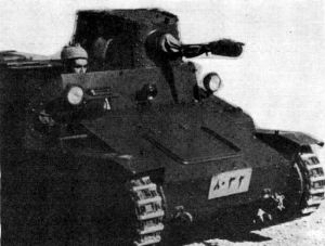

AH-IV-P (Persie)

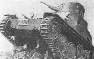

Jako první zájemce se na počátku roku 1935 objevila Persie (v průběhu dodávky se z ní stal Írán), tamní vladař hodlal modernizovat armádu a československé zbraně v té době patřili mezi světovou špičku. Mimo lehkých tanků hodlala armáda nakoupit i tančíky o hmotnosti 2 až 3 tuny. Tuto poprávku obdržel i největší konkurent Českomoravské, Škoda, ta neúspěšně nabídla Persii své tančíky Š-I. ČKD zastupoval při této zakázce její obchodní zástupce v Paříži Emil Oplatek a ten již delší dobu udržoval dobré styky s vedoucím perské nákupní komise, generálem Ismailem Khanem. ČKD rozhodně nevstupovala na nějaký neprozkoumaný terén, již v roce 1934 dodává perské armádě polní kuchyně. ČKD si pojistilo tento kontrakt ještě na vyšší úrovni, do Persie putuje coby dar prototyp tančíku P-I (postavený za státní peníze...). Tento dar zřejmě potěšil šáha a následující výběrové řízení se změnilo ve formalitu, autoritativnímu vládci totiž nikdo rozumný neodporuje. Na druhou stranu lze ale říci, že šáh mě při výběru opravdu dobré oko, nic lepšího si v té době nemohl vybrat.
V květnu 1935 přijíždí do Prahy nákupní komise a předkládá zde oficiální požadavky na tančíky, již 14.5 je podepsána předběžná dohoda na dodávku 30 tančíků vyzbrojených těžkým a lehkým kulometem. Do dubna 1936 měla ČKD dodat prvních pět tančíků, zbytek rok po podepsání smlouvy. Na začátku září přijíždí generál Khan znovu do Prahy a je zde podepsána nová smlouva na 50 tančíků. První desítka vozidel měla být dodána do deseti měsíců, v říjnu 1936 měla proběhnout dodávka poslední série. Zároveň s tančíkem je objednáno také 50 lehkých tanků TNH-P, v té době se jednalo o největší dodávku obrněné techniky na světě! Cena tančíku byla stanovena na 1629 liber, v ceně je i sada náhradních dílů. Požadované termíny se podaří dodržet, horší už je to z přebírání vozidel íránskou komisí ve Slaném. Prvních 12 vozidel opustilo Slaný 17.8.1936, dalších 15 je odesláno 21.9. a poslední velkou zásilku tvořilo 21 vozů 3.11. Pokud se nemůžete dopočítat čísla 50, počítáte správně, dva zbylé stroje jsou po opravě odeslány až v roce 1937. Tančíky jsou rozděleny rovným dílem mezi 1. a 2. divizi, v roce 1938 se dokonce naskytla možnost dovybavit zbylé divize tančíky a lehkými tanky. To by pro ČKD znamenalo kontrakt na dalších 300 tančíků, bohužel další vývoj tomuto lukrativnímu kontaktu zabránil. Tančíky nicméně zůstávají ve výzbroji císařské armády ještě dalších 12 až 15 let po válce.
Obrázek Obrázek
Nastala čas si něco říci o technických datech AH-IV-P. Asi největší změnou oproti prototypu je použití výkonnějšího motoru, do tanku je zabudován řadový šestiválec Praga RH. Jde o upravený motor Praga RN, je to vodou chlazený řadový šestiválec o objemu 3297 ccm (jiný zdroj uvádí 3470 ccm), jeho výkon se pohybuje okolo 55 HP, převodovka zůstává stejná jako u prototypu. S ohledem na provoz v prašném prostředí je větší pozornost věnována filtraci vzduchu pro motor a prostor osádky.
Změna nastala u věže, nová věž je vyšší. Na bocích korby a na zadní straně věže jdou nově přidané kryté otvory pro možnou střelbu s pistole. Výzbroj zůstává stejná, jen palebný průměr pro kulometu je zvýšen na 3500 (3700) nábojů 7,92x57.
Technické data tanku AH-IV-P
délka – 3,20 m
šířka – 1,79 m
výška – 1,69 m
hmotnost – 3,9 (3,5) t
pancéřovaní – 5 až 12 mm
výkon motoru – 55 HP
maximální rychlost – 44 km/h
dojezd – 150 km
osádka – 2

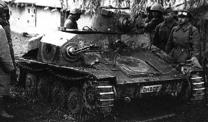

AH-IV-R (Rumunsko)
Rumunsko se asi dalo v meziválečném období jako jediné považovat za opravdového spojence Československa. Byla zde sice ještě Jugoslávie, třetí člen „Malé dohody“, zde se však koncem 30. let projevuje vliv regenta, království uzavírá dohody s Bulharskem a Itálii. Oba státy ale využívají rozvinutého československého vojenského průmyslu a jejich armády jsou vyzbrojeny československou vojenskou technikou. Prim zde hraje Škodovka a její dělostřelecká technika, ještě výraznější stopu zde zanechává brněnská zbrojovka se svými puškami a kulomety.
Změna pro Českomoravskou nastává v druhé polovině 30. let, rumunská armáda plánuje nákup nových lehkých tanků a tančíků, celkový počet by prý mohl dosáhnout až čísla 500. ČKD nabízí osvědčenou Perskou dvojici, tančík AH-IV a lehký tank TNH, nakonec je podepsána předběžná dohoda o dodávce stovky tanků P-II-aj a 35 tančíků pro jezdectvo. Škoda využívá svého vlivu a nasazuje těžký kalibr pro jednání - P-II-a prohrál souboj s jejich tankem Š-II-a. Zákulisní jednání přináší Škodě ovoce na předběžná dohoda s ČKD je anulována, Škoda následně dodává do Rumunska své tanky (Je docela s podivem, kde se vytratil z jednání tank TNH...). Nicméně škodovka nemůže se svými tančíky konkurovat ČKD, proti je 6.8.1936 podepsána smlouva o dodávce 35 tančíku AH-IV. Do tří měsíců musí ČKD dodat rumunské zkušební komisi prototyp tančíku R1. R1 je rumunské označení tančíku, celá název je Carul de recunoastere R1 (průzkumný vůz R-1).
První prototyp tančíku R-1 je pro testy k dispozici koncem roku 1936, kupující strana ale mění různé parametry vozidla. To je celkem problém, protože je již naplánována sériová výroba a do ní se mohou dostat pouze odsouhlasené komponenty. Zakázka se neúměrně dlouho vleče, prvních deset R-1 (Sr.1 až Sr.10) odmítá rumunská komise 27.9.1937 převzít. I bez převzetí jsou ale o tři dny později naloženy na vlak a odeslány do Rumunska, zde se mají zúčastnit podzimních manévrů. Po této úspěšné zkoušce se vozidla 22.10. vracejí do Slaného, zde jsou již vyrobeny i zbývající vozidla, Sr.11 až Sr.35. Od 27.11 probíhají u celé série zkušební jízdy, s náhodně vybraným Sr.13 je podniknuta jízdní zkouška na vzdálenosti 2000 km, teprve po jejím zdárném ukončení má být celá série převzata. Tančíky jsou odeslány do Rumunska v dubnu 1938, oficiálně jsou převzaty až 19.8.1938. Za tančíky mělo Rumunsko zaplatit 11.217.500 Kč, z těchto peněz však ČKD nedostala zaplaceno více jak 5 miliónů... Do Rumunska ČKD ještě vyvážela nákladní automobily Praga RV, celková výše obchodu měla hodnotu 26.980.000 Kč. Těch více jak pět mega prostě Českomoravská nikdy neviděla... Prototyp AH-IV-R zůstal ve vlastnictví ČKD.
Dodávkou 35 tančíků ale jejich rumunská anabáze nekončí, R-1 se měl tam měl vyrábět v licenci. To by nebylo nic zvláštního, ale rumunské průmysl měl hodně daleko k nějakému standardnímu evropskému zbrojnímu průmyslu, o vyspělém československém ani nemluvě. O licenci se ucházela asi jediná možná společnost schopná něco podobného vyrábět, šlo o firmu Malaxa, vyrábějící v licenci francouzské pásové tahače Renault UE. Licenční smlouva je podepsána až 22.2.1939, požadovaný finanční obnos však dorazil na konto ČKD (vlastně již BMM) až koncem roku 1939. Licenční výroba začala a skončila montáží prototypu, ten byl smontován s dílů vyrobených v ČKD. Firma Malaxa zkrachovala a tím končí projekt výroby dalších 382 tančíků R-1 v Rumunsku. Servis na již dodané R-1 zajišťovala přímo BMM ve své dílně v Bukurešti.

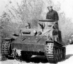

Tančíky R-1 sloužily v královské rumunské armádě u jezdeckých brigád, jsou součástí motomechanizované eskadrony. Od roku 1941 se podílí na tažení proti SSSR, v roce 1943 se podaří zpět do Rumunska dopravit jen 14 zbývajících R-1. Z rozhodnutí generální štábu mělo dojít ke konverzi tančíků na samohybná děla, místo kulometů se na vozidle měl objevit sovětský 45mm protitankový kanón. Nové označení těchto samohybek mělo být TACAM-R1, ke konverzi však z důvodů výpadku výrobních kapacit nedošlo.
Rumunskou anabázi ukončíme krátkým pohledem na technické data tančíku R-1. Vozidlo samozřejmě vychází z perské verze P, podvozek zůstává stejný. Mění se opět typ motoru, tady jsem však ve zdrojích narazil na dvě možné verze. Buď šlo o šestiválec Praga GOV (3912 ccm, 60HP při 2500 pt/min) nebo o Praga RH o výkonu 55 HP. Poprvé se zde zde u vozidla AH-IV objevuje poloautomatická planetová převodovka Praga - Wilson s možností předvolby rychlosti (5 vpřed a 1 vzad). V licenčně vyráběných vozidlech měl být namontován motor Praga RHR (RHP?), jeho výkon se při 3000 ot/min pohyboval okolo 68HP. Zásoba paliva je 85 litrů + 15 litrů rezerva.
Výzbroj a osádka zůstává stejná jako u předešlého typu, pouze zásoba střeliva se zvyšuje na 3700 nábojů 7,92x57 mm. Změn doznala lafetace kulometů a pozorovací otvory.
Technické data tanku AH-IV-R (R-1)
délka – 3,20 m
šířka – 1,73 (1,85) m
výška – 1,67 (1,685) m
hmotnost – 3,9 t
výkon motoru – 55 (60) HP
maximální rychlost – 45 km/h
dojezd – 170 km
osádka – 2

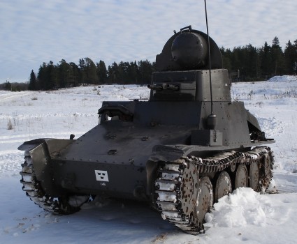

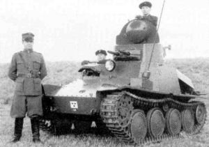

AH-IV-Sv (Švédsko)
Švédský parlament uvolnil v roce 1936 4,5 milionu švédských korun na nákup tanků vyhovujících tvrdým severským podmínkám. Mělo jít o čtyřtunový tank s kulometnou výzbrojí, počítalo se s nákupem přibližně 50 vozidel. Mít peníze je jedna věc, horší už to bylo s výběrem vhodného vozidla. Svá vozidla nabízí domací firma Landsverk, v hledáčku se objevují tanky Vickers a německý PzKpfw I. Českomoravská se na scéně neobjevila náhodou, iniciativa vzešla ze severské země, konkrétně od firmy Svenska A.B. Jungner. Firma samozřejmě obratem obdržela veškeré podklady o AH-IV i TNH. Na scéně se dokonce objevují citlivé dokumenty o konkurenci (Landsverk), navíc v komisi, podílející se na výběru tanků, lze nalézt několik osob napojených na firmu Junger. Smlouva o zastupování firmou Junger je podepsána 2.3.1937, na počátku března je pro švédské důstojníku uspořádána v Krkonoších předváděcí akce. ČKD zde pro ně uspořádala předváděcí jízdy íránských AH-IV a TNH, firma navíc přivezla i prototyp tanku P-II-a. Testování dopadlo na výbornou, již 17.4. je Junger vyrozuměn, že má očekávat objednávku 10 až 30 lehkých tanků a 20 až 80 tančíků. Je zde ale jeden požadavek, pancéřové plechy a výzbroj má dodat švédský výrobce. ČKD přistupuje na tuto variantu, navíc si ještě pro pohon tančíku vybírá motor Volvo. Na sever odjíždí šéfkonstruktér Surin a po konzultacích je předložena je schválení mírně zvětšená varianta tančíku AH-IV-D. Následuje další návštěva ze severu, na cvičišti mají možnost zhlédnout prototyp rumunské verze R-1. Švédové se díky propracovanému „lobbingu“ rozhodli 19.6.1937 zakoupit 48 tančíků AH-IV-S za 1.800.000 SK, prototyp měl být k dispozici počátkem září. Termín je dodržen, testy se však protahují až do zimních měsíců. V listopadu přijíždí do Prahy skupina vedená generálem Östermanem, dorazí i přejímací důstojník, tím je Niels Sahlin (zapamatujte si to jméno). Prototyp je testován v Krkonoších a řidiči se během testů podaří skvělá propagační akce – prorazí vozidlem několikametrovou návěj sběhu a to se švédům velmi líbí (řidič za to dostane finanční odměnu). 1. prosince je podepsán schvalovací protokol a mohou tak naplno začít práce na sériových vozidlech. Ty jsou montována v pronajatých prostorách loděnice v Oskarshamnu, za ČKD zde bude na montáž pod vedením ing. Harryho Jose dohlížet 20 pracovníků, z místních zdrojů je vybráno 120 Švédů. V září 1938 vyjelo z montážní haly prvních 6 vozidel, montáž se ale poté protahuje a poslední tančíky jsou předány vojenské správě až v březnu 1939. Švédové tančíky zavádějí do výzbroje bod označením Strv m/37.
Obrázek Obrázek

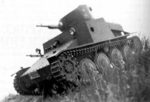

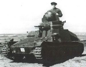

Nyní něco málo o technice. Oproti předchozím verzím tu přece jen dochází k větším změnám, pojezdová kola mají nyní průměr 560 mm a podpůrné kladky 200 mm. Vozidlo pohání vodou chlazený řadivý šestiválec Volvo, z objemu 4390 (4395) ccm dokázal při 2750 ot/min vyvinout výkon až 85 HP. Jako u předchozího typu je zde použita poloautomatická převodovka Praga-Wilson, s maximální zásobou paliva (110 litrů) se dokázal tančík přemístit až na vzdálenost 170 km.
Obrázek Obrázek
Větší výkon motoru umožnil nejen dosažení vyšší rychlosti, vozidla také oproti svým předchůdcům poněkud „přibralo“. Čelní deska před řidičem byla zesílena na 15 mm a byla přichycena šrouby. Na věži se objevuje pozorovací kopule z 12 mm plechu. Zcela změněná je výzbroj, ta se nyní soustřeďuje pouze do věže. V čele věže je zabudováno kulometné dvojče, tvořené dvěma těžkými kulomety Ksp m/39 (36?) ráže 8 mm. Podle všeho šlo o švédskou verzi kulometu Browning M1919, ve vozidle se pro ně vezlo 3690 nábojů 8x63 mm. Mimo kulomety disponoval řidič ještě volně uloženým samopalem Suomi m/37-39 ráže 8 mm, pro něj jsou k dispozici 4 zásobníky po 20 nábojích.
Technické data tanku AH-IV-Sv
délka – 3,40 m
šířka – 1,85 m
výška – 1,96 m
hmotnost – 3,68 t
pancéřovaní – 4 až 15 mm
výkon motoru – 85 HP
maximální rychlost – 58 km/h
dojezd – 170 km
osádka – 2
Obrázek Obrázek

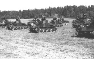

Tančíky sloužily ve královské švédské armádě s přidělenými čísly 131 – 178. Od bojových útvarů vyřazeny v roce 1953. Do dnešních dnů se zachovalo několik kusů, některé jsou stále schopny provozu.
