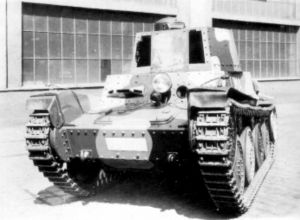

Obrázek Obrázek LTP bez kanonu

Je načase si alespoň zběžně popsat tank LTP. Jak jsem již uvedl, jedná se o upravený upravený projekt švýcarského tanku LTH, jde tedy o tank vycházející z většího „sourozence“ TNH. Podvozek vozidla tvoří dvě dvojice velkých pojezdových kol s gumovými obručemi o průměr 725 mm, vždy dvě kola jsou odpruženy společným svazkem listových per zavěšených pomocí klínu na konzole. Pás s korýtkovým vedením o šířce 294 mm je nahoře podepírán třemi podpůrnými kladkami s gumovými obručemi, vpředu je umístěno hnací a vzadu napínací kolo.
Srdcem pohonu je originální švédský motor Scania-Vabis 1664, jde o řadový šestiválec o objemu 7754 ccm, při 2200 ot/min z něj lze vyhnat až 125 HP. Kvůli používání tanku ve vysoké nadmořské výšce muselo dojít k úpravě zásobování palivem, o to se staral upravený letecký karburátor Praga-Diflex, výškový regulátor Praga s přisáváním vzduchu do plovákové komory a redukční klapkou v sacím potrubí umožňoval zvýšení kompresního tlaku. Ve výšce nad 2000 metrů tak dochází ke zvýšení tlaku z 1:6,2 na 1:7,2.
Přenos od motoru zajišťuje planetová převodovka Praga Wilson CH s předvoličem rychlostí. Převodovka umožňuje jízdu pěti rychlostmi vpřed a jednou vzad. Tank je schopen jezdit rychlostmi od 3,2 do 40 km/h, dojezd na silnici je cca 180 km.
Konstrukce odpovídá tehdejším zaběhlým technologiím v ČKD, kostra vozidla je vyrobena z ocelových úhelníků, na ně jsou připevněny pomocí nýtů a šroubů pancéřové desky o síle od od 8 mm do 25 mm. Osádku tvoří trojice mužů, řidič seděl na pravé straně korby, pro výhled z vozidla měl k dispozici v čelní stěně vypouklé „okno“ se třemi otvory. Ty jsou samozřejmě osazeny neprůstřelným sklem. Na dně korby je nouzový výlez, při světlé výšce tanku 350 mm bylo opuštění tanku asi docela adrenalinovou událostí. Do tanku osádka nasedá dva poklopy na střeše věže.
Na korbě je mírně vpravo od osy vozidla usazena plně otočná věží, věž se patrně otáčela ručně. Hlavní výzbroj tanku tvoří kanon Škoda A3 ráže 37,2 mm, jinak též známý jako kanon vz. 34ÚV. Vedle něj je na na pravé straně zabudován v čelní desce vzduchem chlazený těžký kulomet ZB 53 ráže 7,92 mm. Mimo výzbroj ve věži je ještě vedle řidiče na levé straně čelního panelu zabudován lehký kulomet ZB 30 ráže 7,92 mm. Palebný průměr je 60 granátů pro kanon a 2700 nábojů 7,92x57 pro kulomety.

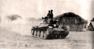

Obrázek Obrázek LTP ve válce s Ekvádorem
Peruánci jsou s výkony tanků spokojení, v roce 1946 jsou rozhodnuti u nás zakoupit dalších 24 – 36 tanků. Inovovaný tank měl být poháněn dieselem Tatra T-108, vyzbroj měl tvořit moderní 37 mm kanon a dva těžké kulomety. V roce 1949 však došlo pouze k dodávce náhradních dílů, o rok později již nedošlo k dohodě o dodávce 20 nových tanků za 57 miliónů korun. ČKD se snažila dodat LTP i jiným státům, v roce 1945 je nabídnuta dodávka 36 tanků Venezuele, Bolívii je nabízeno 24 tanků s dieselem. Zůstalo však pouze u nabídek. V Peru tanky slouží až do počátku 70. let, poté jsou přesunuty do zálohy. V záloze vydrží až do konce 80. let, dnes je možno vidět několik těchto tanků coby památníky (asi 6 vozidel).

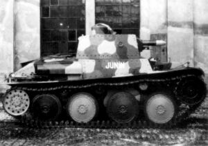

Obrázek Obrázek
Tanky jsou ve Peru pojmenovány podle provincií, na obrázcích tak narazíme na tanky s bílými nápisy na bocích - Amazonas, Ancash, Apurímac, Arerquipa, Ayacucho, Cajamarca, Callao, Cusco, Huancavelica, Huánuco, Ica, Junín, La Libertad, Lambayeque, Lima, Loreto, Madre de Dios, Moquegua, Pasco, Piura, Puno, San Martín, Tacna, Tumbes...

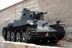

A je to tady. LTP neboli Tanque Ligero 38/39M je na našem území.

Mimochodem, když se podívám na fotky toho tanku, který k nám poslali, tak musím říct, že je povrchově v dost dobrém stavu.
Příspěvky: 16923
Re: Praga LTP (Tanque Ligero 38/39M)
Výborná zpráva, na fotkách vypadá jako by zrovna vyjel z fabriky. Je pojízdný?

Pojízdný není, ale pokud vím, tak ve své korbě motor má (toto není stoprocentní informace). Jisté je to, že tank bude převezen ke generální opravě, při které bude uveden do pojízdného stavu.
Edit:
Beru zpět. Motor by tam být bohužel neměl.
