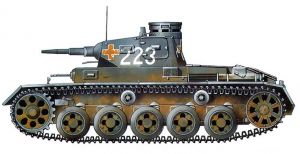

Panzerkampfwagen III Ausf. C (3a/ZW)
Tato verze se od předchozí liší opět v podvozkové skupině, místo dvou nezávislých systémů listových per se u této verze objevují systémy tři. Přední a zadní dvojice pojezdových kol dostala vlastní odpružení, prostřední dvě dvojice jsou odpruženy jedním svazkem listových per (jde tedy o kombinaci odpružení 2-4-2). Ostatní komponenty podvozku, použité u předchozí verze, zůstávají stejné. Ani ostatní klíčové uzly vozidla (podvozek, výzbroj, pancéřování) se nemění.
Obrázek Ausf. C
Opět je vyrobena patnáctikusová série vozidel (60301 – 60315), poslední z nich přebírá armáda na jaře 1938. Další osud je stejný jako u předchozích verzí, od roku 1940 z nich jsou školní pomůcky.

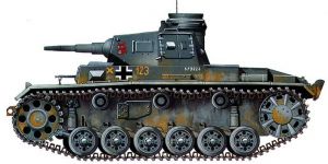

Panzerkampfwagen III Ausf. E (4/ZW)
Zatímco o předchozích verzích Ausf. B až D lze říci, že se jedná o postupné evoluční změny, verze Ausf. E je pro tuto produktovou řadu (Pz III) naprosto zlomová. Na scénu přichází jiný podvozek, úplně odlišný od verze A i od verze B až D. Tvoří ho šest zdvojených pojezdových kol s gumovou bandáží, jejich rozměr je 520x75(95). Kola na pravé a levé straně jsou spojena, kola na pravé straně jsou umístěna o 127 mm před pojezdová kola na levé straně. Odpružení podvozku je realizováno za pomoci torzních tyčí, přední a zadní pojezdové kolo má samostatný hydraulický tlumič. Pás má stále šířku 360 mm, jde však o typ Kgs. 6111/380/120. Nahoře je pás podepírán třemi podpěrnými pogumovanými kladkami, přední hnací kolo má osm odlehčovacích děr kruhového tvaru, zadní napínací kolo má oválné odlehčovací otvory . Zcela novou věcí jsou dvířka mezi přední a střední podpěrnou kladkou, mají sloužit k nouzovému opuštění vozidla. Otvírají se do strany, jejich tvar se dá popsat jako obdélník s uříznutou spodní pravou hranou.
Obrázek Ausf. E
Výrazně se také mění pohon, místo motoru Maybach HL 108 TR je použit výkonnější motor HL 120 TR. Tento vodou chlazený benzínový dvanáctiválec do V o objemu 11867 ccm dokázal při 3000 otáčkách za minutu vyvinout výkon 300 HP. Nová převodovka Maybach Variorex SGR 328 145, ta umožňovala jízdu vpřed deseti rychlostmi, pro jízdu vzad zůstala zachována jen jedna rychlost. Kapacita nádrží se zvýšila o 10 litrů, celková hmotnost šla oproti předchozí verzi o několik stovek kilo dolů.
Pancéřová ochrana měla dosahovat síly maximálně 30 mm, střecha korby a věže měla sílu 16 a 10 mm. Výzbroj se nemění, od roku 1940 dochází u části strojů Ausf. E k výměně tankového kanonů, místo kanonu 37 mm je zabudován kanon 5cm KwK 38 L/42 ráže 50 mm, používaný v modernějších verzích tanku Pz III. Radistův kulomet MG 34 je zabudován v novém kulovitém střelišti Kugelblende 30. Boční dvířka na věži jsou nyní dvoukřídlá, každé křídlo je usazeno na třech pantech. Na zadní stěně věže má osádka k dispozici dvě střeliště.
Od léta 1938 do podzimu 1939 je vyrobeno 96 až 100 tanků verze Ausf. E (60401 – 60496).

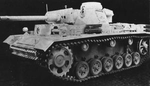

Panzerkampfwagen III Ausf. G (6/ZW)
V průběhu výroby této verze došlo k zásadní změně ve výzbroji tanku Pz III. Místo kanonu ráře 37 mm byl již v průběhu výroby montován kanon 5cm KwK 38 L/42 ráže 50 mm. Nešlo sice o žádnou extra výkonnou zbraň, sovětský tankový kanon ráže 76,2 mm byl rozhodně výkonnější, ale oproti „oklepávači barvy“ ráže 37 mm to bylo přece jen viditelné zvýšení bojových vlastností tanku Pz III. Výroba tanku Ausf. G s kanonem se však nezastavuje, probíhá souběžně s výrobou 50 mm verze. Některé zdroje hovoří o 50 vozidlech vyrobených s kanonem ráže 37 mm, měla se snad jednat o první vyrobené stroje v sérii. Stroje s 37 mm kanonem se někde označují jako 6a/ZW, 50 mm verze potom 6b/ZW. Zvýšení ráže kanonu se samozřejmě muselo projevit na jeho palebném průměru, místo 131 (125) granátů ráže 37 mm se pro kanon ráže 50 mm nakládalo 99 granátů této ráže. Zásoba nábojů 7,92x57 pro kulomety MG 34 údajně klesla na 3750 kusů (objevuje se i původní počet 4500 nábojů). Ve vozidle, vyzbrojených kanonem ráže 50 mm, je pro jejich zaměřování používán zaměřovač TZF 5d, umožnující vést mířenou palbu na vzdálenost 3000 m.
Obrázek Ausf. G
Posílení výzbroje nebylo jedinou změnou u verze G. Na zadní stěně věže se postupně objevuje závěsná schránka na materiál, používaná od určité snad u všech německých tanků. Její hovorové označení je „Rommelkiste“, podle všeho byla právě poprvé použita u jednotek DAK. Právě pro službu u DAK (Deutsches Afrika Korps) byla vyráběna varianta označovaná jako Ausf. G (Trop), vybavená účinějšími filtry a výkonnějších systémem chlazení motoru. Pancéřování odpovídí předchozím verzím až na jednu změnu, tou je zesílení zadního pancíře korby na 30 mm. U později vyráběných vozidel se snad již objevují nové pásy o šířce 400 mm.

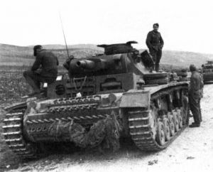

Panzerkampfwagen III Ausf. M (10/ZW)
Desátá bojová verze tanku Pz III byla sice nejdokonalejší verzí vybavenou kanonem ráže 50 mm, byla však také poslední verzí tanku Pz III coby „MBT“. Vím, tato zkratka není zrovna „košer“ u tanku z doby WW2, dalo by se asi napsat „frontového“ tanku, nebo něco podobného, vyjadřuje to ale poměrně dobře úlohu tanku Pz III v první polovině války. I když se postupným vylepšování předválečné koncepce podařilo udržet vozidlo bojeschopným, válka na východě a nástup nové spojenecké techniky znamenal konec tohoto vozidla coby prostředku první linie.
Konstruktéři se opět snažili vylepšit pasívní ochranu vozidla, na bocích se objevují přídavné pláty „Schürzen“ (ne na všech tancích). Šlo o šest nestejně vysokých desek, kryjících bočnici a horní část podvozku. Stejnou ochranu obdržela i věž, ta byla takto chráněna i ze zadní strany. Díky tomuto přídavnému pancéřování bylo možno nouzová dvířka mezi pásy. Díky tomu se zvedl palebný průměr pro kanon, nyní činil 98 granátů. Na každé straně věže byly namontovány tři 90 mm zadýmovací granátomety Nbk.
Obrázek Ausf. M

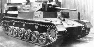

Vznik i prototyp železničního tanku, jeho označení bylo SK 1. Jeho podvozek byl upraven pro pohyb tanku na železničním svršku, coby základ byl vybrán podpůrný tank Ausf. N. Bylo vyrobenou pouze několik prototypů.
Obrázek SK 1

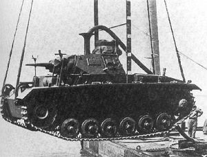

Na konec si nechávám menší chuťovku, tank Pz III jako velkou potápku. Pro plánovanou invazi přes kanál bylo nutno zajistit vysazení tanků na břeh, tank Pz III však nešlo vybavit pontonem jako lehký Pz II. Proto přišla na scénu varianta jízdy pod hladinou, tanky Pz III měly být zajištěné proti průniku vody (gumová těsnění), přívod vzduchu a odvod spalin od motoru měla zajišťovat hadice o délce 18 m, zakončená na hladině bójí. Tank měl být vysazen u pobřeží v hloubce o 15 metrů a měl být schopen dojet na břeh. V létě 1940 bylo takto upraveno 168 tanků verzí F, G a H. Tato varianta nesla označení Tauchpanzer III, bojově byla použita 22.6.1941 na řece Bug.
Obrázek Obrázek

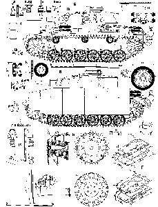

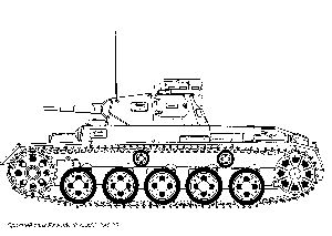

Pro obrázkuchtivé jsem doplnil pár nákresu přídavných pláty „Schürzen“ a bokorys Bergepanzerwagen III. Je to vloženo v pokračování pod článkem.
Naposledy upravil(a) sa58 dne 23/3/2009, 21:04, celkem upraveno 1 x.

sa58 píše:Pro obrázkuchtivé jsem doplnil pár nákresu přídavných pláty „Schützen“ ...
Schürzen, tj. "clony, zástěry"
Ale čoveče ten článek je na první pohled hodně hodně gut :). Jsem velmi mile překvapený a to jsem ho ještě nepřelouskal celý. :up:
sa58
Příspěvky: 3477
Registrován: 4/2/2005, 12:43
Bydliště: Zlínsko
Příspěvek od sa58 »
Dopr***, tak to dopadne, když opisuju něco, co je napsané v hrdelní chorobě - němčině...

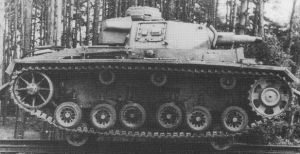

Malinkatou poznámečku pro autora hned na začátek:
U verze Ausf B máš daný špatný obrázek. Systém podvozku na tomto obrázku odpovítá verzi C. I popis toho podvozku (tedy u verze B) je takový kostrbatý a těžko představitelný a přesně neodpovídá realitě, jak vlastně dokládá i tento tebou vložený obrázek.
A teď to hlavní. Tento tank byl dle mého názoru vždy plýtváním prostředků ve vývoji i ve výrobě. Jeho jediným pozitivem byl podvozek od verze E, který posloužil pro jedno z nejlepších samohybných děl druhé světové války. PzKpfw III vždy doháněl ztrátu ve své bojové hodnotě proti svým protivníkům a to jak ve výzbroji, tak i pancéřování. Od začátku byl plánovaný jako tank pro boj s tanky protivníka. Na tuto činost měl vždy slabé dělo a pancéřování. Nehledě na to, že ho už od začátku války musel v této činosti zastupovat PzKpfw IV. Jeho konstrukce sice dovolovala rekonstrukce, ale ty přicházely vždy v době, kdy nová zlepšení byla už opět překonaná.
Už první verze tohoto nového tanku měly podobné vlastnosti jak náš v té době dle naší armády zastaralý LT vz. 34. O LT vz. 35 se ani snad bavit nebudeme. Tady máte srovnání:
