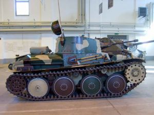

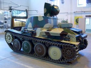

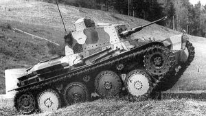

Obrázek Obrázek
Po technické stránce je tank LTH menším sourozencem tanku TNH. Podvozek vozidla tvoří dvě dvojice velkých pojezdových kol (průměr 675 mm) s gumovými obručemi, vždy dvě kola jsou odpruženy společným svazkem listových per. Pás s korýtkovým vedením (šířka 294 mm) byl nahoře podepírán třemi podpůrnými kladkami (taktéž gumová obruč), vpředu je umístěno hnací a vzadu napínací kolo.
Zajímavostí je použití dvou typů motorů. Do strojů vyráběných v ČKD se montoval švédský benzínový motor Scania-Vabis 1664, při objem 7754 ccm dokázal při 2200 ot/min dodat 125 HP. Přenos zajišťovala poloautomatická planetová převodovka Praga Wilson CH s předvoličem rychlostí. Převodovka umožňoval jízdu pěti rychlostními stupni vpřed a jedním vzad. Tanky montované ve Švýcarsku byly osazeny dieselovým motorem domácí výroby Sauer CT1D (CT2D?), při objemu 7980 (8724) ccm dosahoval výkonu 125 HP při 2000 ot/min. Oba motory byly vodou chlazené šestiválce.
Kostra vozidla byla vyrobena z ocelových úhelníků, na ně byly nanýtovány pancéřové plechy. Síla pancíře se pohybovalo od 8 mm do 32 mm, tuto sílu mělo čelní pancéřování korby a věže. Osádku tvoří trojice mužů, řidič seděl na pravé straně korby (nejezdilo se ve Švýcarsku vpravo?). Zajímavostí je nouzový výlez v podlaze tanku. V čelní desce korby byl zabudován vodouch chlazený kulomet Maxim M.38 ráže 7,5 mm.
Na korbě byla usazena excentricky (vlevo) plně otočná věž, její pohon byl mechanický (ručně?). V čelní desce věže byl zabudován švýcarský kanon Panzerwagenkanone 1938 ráže 24 mm, vpravo od něj byl umístěn těžký, vodou chlazený, kulomet Maxim ráže 7,5 mm. Palebný průměr pro kanon byl 114 granátů 24x139 (19 zásobníků po 6 granátech), pro kulomety se nakládalo 2700 nábojů (7,54x51 ???). Na velitelské věžičce byl připevněn ještě lehký kulomet Oerlikon-Soluthurn M.25, ten měl sloužit k odhánění dotěrných letadel.
Prototyp tanku byl vyroben 1.3.1938, v červnu 1938 byl odeslán do Švýcarska, začátkem července je ale už opět v Československu. Sériová výroba začíná v srpnu 1938, tanky jsou ale kvůli mobilizaci zajištěny pro naši armádu. Celá dodávka je nakonec dodána až po okupaci v dubnu a květnu 1939. Cena za první tank byla 700.000 korun, dalších 11 tanků již stálo „jen“ 600.000 za kus. Za licenci bylo zaplaceno 180.000 švýcarských franků.
Obrázek Obrázek
Obrázek Obrázek
Tanky LTH nesly ve švýcarské armádě označení Panzerwagen 39. Lze je označit za praotce švýcarských obrněných vozidel, přímo z konstrukce Pzw. 39 vycházelo samohybné dělo Nahkampfkanone I. Po roce 1950 jsou tanky vyřazeny z bojových jednotek a slouží jen k výcviku.

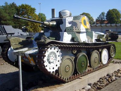

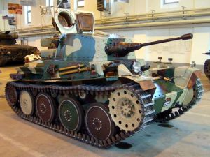

Jen tak pro zajímavost vám ukážu, jak vypadá představivost našich západních sousedů z Technického muzea Sinsheim.
Jedná se o paskvil PzKpfw 38(t) upravený ze švýcarského Panzerwagen 39. I popisek je celkem zajímavý. Je na něm vidět, jak samotní Němci neví, jak značili svou válečnou techniku a vytvořili novotvar a opětpaskvil PanzerKampfwagen TNHP-5. Mimo jiné tam mají i několik autentických Jagdpanzerů 38(t) alias Hetzerů, ale s úsťovou brzdou, čili švýcarské stíhače G-13... Prostě die Katastrofe und die schreklische Museum...

Sinsheim je německé museum, obrázku u článku jsou z musea v Thunu - Thun Tank Museum
http://www66.tok2.com/home2/tankguy/thun/pzw39.html
