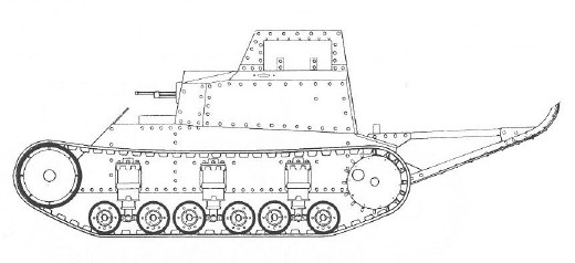

Obrázek T-17
Po technické stránce šlo o tančík sestavený z nýtovaných plechů, používající mírně upravený podvozek T-17. Osádku tvořil jeden muž-všeuměl, mimo řízení musel ovládat i kulomet DT ráže 7,62 mm, umístěný v čelní stěně korby. Podvozek byl vzadu „prodloužen“, je tam přimontován „chvost“, ten má umožnit malému tančíku přejíždět širší zákopy. Vozidlo pohání upravený motor Mikulin, je to vlastně rozpůlený motor z tanku T-18. Jeho výkon je 18 HP. Pancéřový plech má sílu 10 mm.

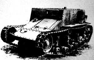

Obrázek T-23
Vrcholem vývoje této řady tančíků je typ T-23, dvoumístný tančík s již plnohodnotným motorem z tanky T-18. Jeden prototyp měl podvozek vycházející z tanku T-18, druhý měl podvozek převzatý z tanku T-19. Prototyp byl poháněn motorem Mikulin z tanku T-18, počítalo se ale s nasazením motoru z tanku T-20. Tančík měl být nasazen coby doprovod pěchoty, v originále to byly большие танкетки сопровождения (velké doprovodné tančíky). Problémem byla absence otočné věže, navíc se jednalo o poměrně drahé vozidlo. A to není pro tančík příznivá konstelace, jeho hlavní výhodou má být nízká cena... Nicméně tančíkům v Sovětském svazu ještě nebyl konec.

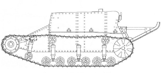

Obrázek T-23 podvozek T-18

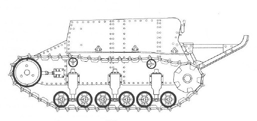

Obrázek T-23 podvozek T-19
