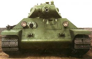

Obrázek Prototyp tanku A-34 v Kubince během testů hořlavosti, všimněte si původního řešení řidičova průlezu.
Trup tanku byl svařen z plátů válcovaného homogenního pancíře. Spodní čelní deska trupu byla silná 45 mm a s vertikální rovinou svírala úhel 53°. Horní čelní stěna trupu měla rovněž 45 mm a její sklon proti vertikální rovině byl 50°. Hned nad nosem trupu byly na horní desce dva háky pro upevnění vlečných lan. Nad nimi bylo potom v pravé části střeliště trupového kulometu DT ráže 7,62 mm a nalevo od něj průlez řidiče a v jeho poklopu řidičovy průzory. Na obou stranách čelní desky byly umístěny dva velké reflektory. Po stranách přesahovaly přes nos tanku plechové blatníky pásů.
Boční stěny trupu měly 40 mm a s vertikální rovinou svíraly úhel 40°. Horní deska trupu byla silná 20 mm stejně jako dno trupu (i když u dna lze narazit i na jiné údaje o síle pancíře). Záď trupu byla tvořena horní a dolní deskou shodné tloušťky 45 mm. Horní byla skloněna pod úhlem 42°, dolní 45°. Z horní desky vycházely dva výfuky, z části schované pod přinýtovanými kryty. Výfuky mířily směrem dolů a za tank. Celá horní deska zádě trupu byla odnímatelná což umožňovalo výměnu motoru nebo převodovky. K menším opravám a kontrolám se potom dal využít servisní otvor mezi výfuky. Strop trupu nad motorovou částí za věží byl lehce zvýšený díky odklopným krytům. Pod nimi se skrývaly ventilační a servisní otvory pro přístup k motoru a převodovce.
V zádi trupu byl instalován dvanáctiválcový dieselový motor V-2 o maximálním výkonu 500 koní při 1800 otáčkách za minutu. Za ním byla potom umístěna čtyřstupňová převodovka. První sériové tanky měly celkem šest vnitřních palivových nádrží o celkovém objemu 460 litrů. Motor byl chlazen kapalinou jejíž celkový objem činil 95 litrů. Hmotnost tanku vzor 1940 byla 26,5 tuny a jeho maximální rychlost na silnici se pohybovala oko 55 km/h. V terénu maximální rychlost klesala na cca 35 km/h.
V přední části trupu byla instalována věž. První tanky T-34 měly věž oválného tvaru svařenou ze za studena lisovaných desek. Jejich síla byla na čele a bocích 45 mm a na zádi 40 mm. Její strop měl 16 mm. V zadní stěně věže byl velký otvor zakrytý našroubovaným plátem pancíře. Tento otvor sloužil k demontáži kanonu. Na bocích věže byly umístěny pozorovací periskopy a pod nimi otvory pro vedení střelby z ručních zbraní osádky. Jedna takový střílna byla také uprostřed zadní pancéřového plátu.)

Obrázek Zničený tank T-34/76 (vyrobený v závodě č.183) Tank má svařovanou věž, která byla do výroby zavedena v létě 1941.
