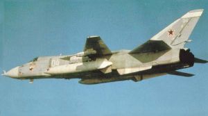

První prototyp T-6-1, ještě s původním křídlem, alá Su-15...../......První prototyp T-6-2I, a máme tu Su-24
Su-24 z prvních sérií Fencer A, bez pouzdra s padákem.

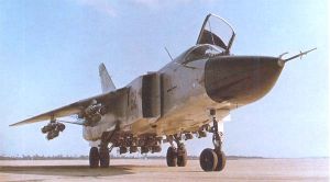

Su-24 té nejběžnější varianty, z původní verze jich bylo vyrobeno nejvíc...../.....Radiolokárory v přídi. Nahoře anténa Orionu, dole Reliefu.

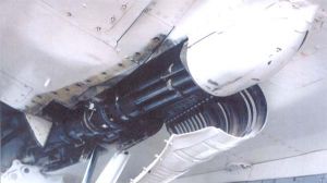

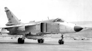

Kanon GŠ-6-23M pod trupem Su-24...../.......Su-24M

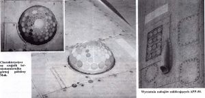

optoelektronický systém Kaira..../....Jedněmi z prvků defenzivního systému Karpaty je IČ varovný přijímač MAK a výmetnice klamných cílů.

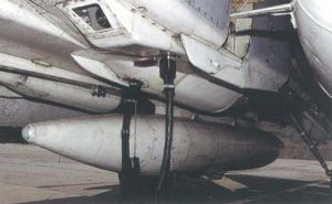

Tankování pomocí kontejneru UPAZ.../....A vlastní kontejner...

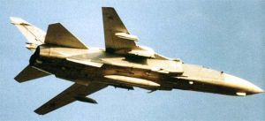

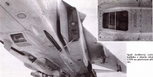

Su-24MP, letoun REB......../....Průzkumná Su-24MR, pod kabinou směrem k příd. je "obdelník" antény RL s bočním vyzařováním Štyk
výbava Su-24MR, okénko televizního systému Aist a kontejner laserového průzkumu Špil.../...Modernizovaný Su-24M2
