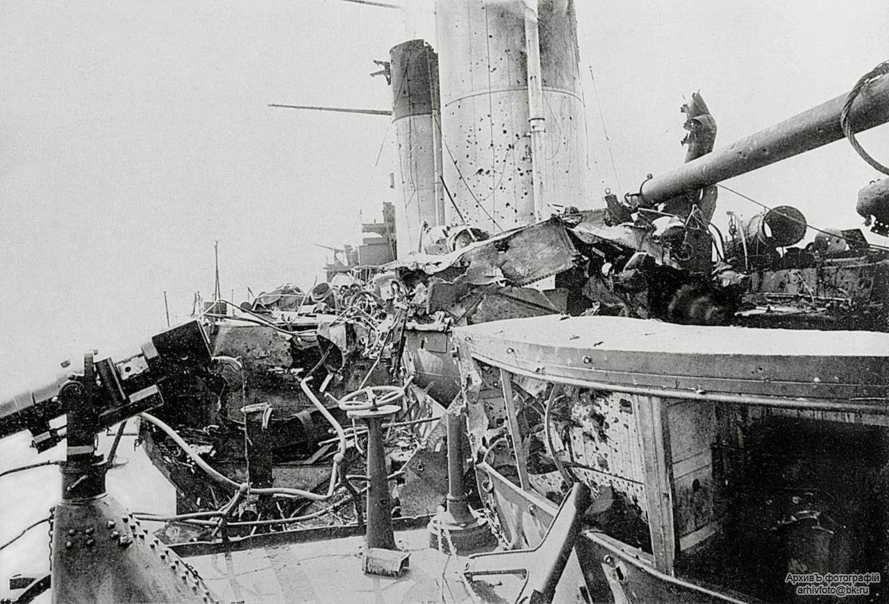

Poškození výzbroje - uražený kus děla hlavní ráže a věž sekundárního dělostřelectva (zaseknutá troskami a s prohnutým pancířem po nárazu granátu) (bitevní loď Orel po bitvě u Cušimy)

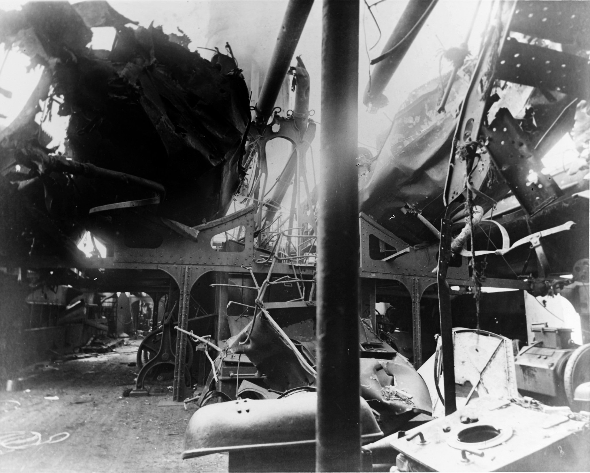

Jako záchranná četa se nechcete pohybovat po palubě jako je tato, zvláště pod palbou a v kouři (bitevní loď Orel po bitvě u Cušimy)

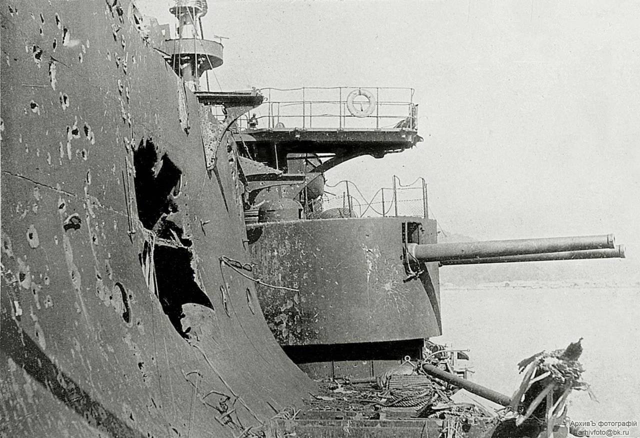

Známý záběr boku bitevní lodě Orel - krásně je vidět typické "rozšklebené" poškození po výbuchu HE granátů, množství menších průrazů a oděrek od drobných střepin

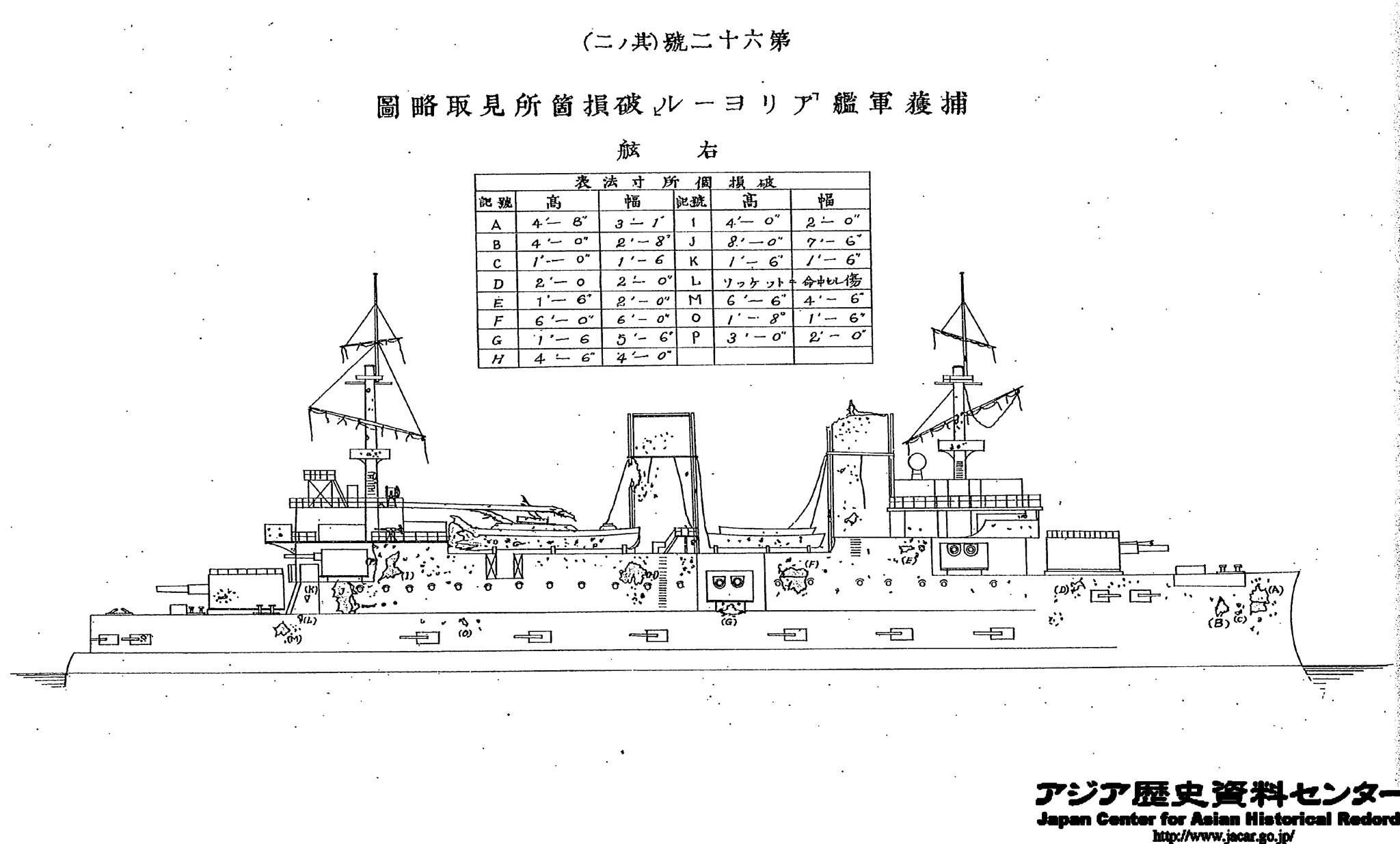

Ruská bitevní loď Orel, ve stavu, v jakém se doplazila k provizorním opravám v přístavu Maizuru, je v mnohém ztělesnění výše uvedeného. Ale pořád musíme držet v patrnosti, že Orel z toho stále vyváznul relativně "lehce" a utrpěl patrně výrazně menší škody, než jeho sestry a souputnice. Jak muselo vypadat peklo na jejich palubách a jaký kus rozstříleného a zdeformovaného kovu ve svých posledních momentech představovaly si lze jen těžko představit.

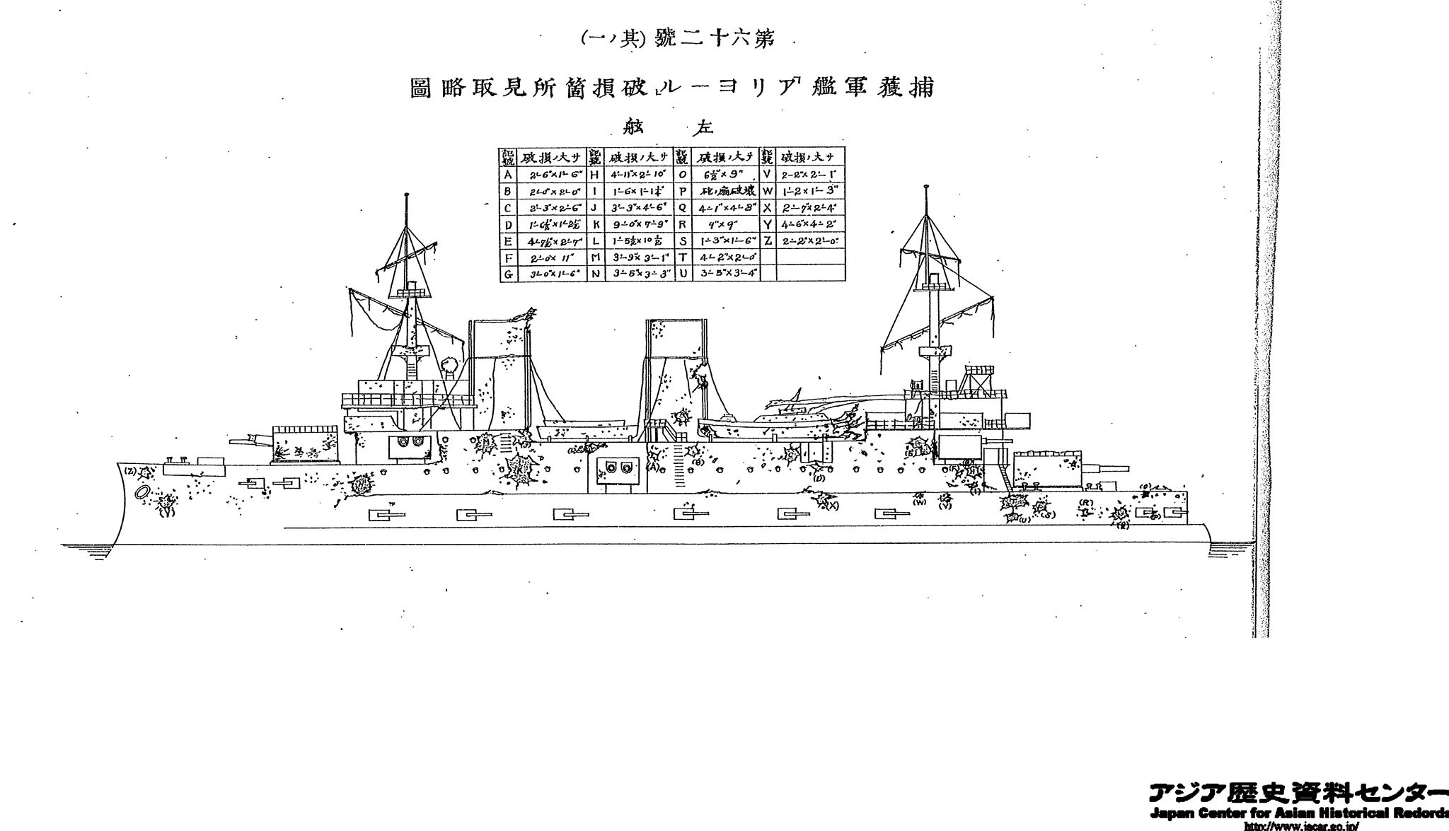

Schémata zásahů na bitevní lodi Orel po bitvě u Cušimy

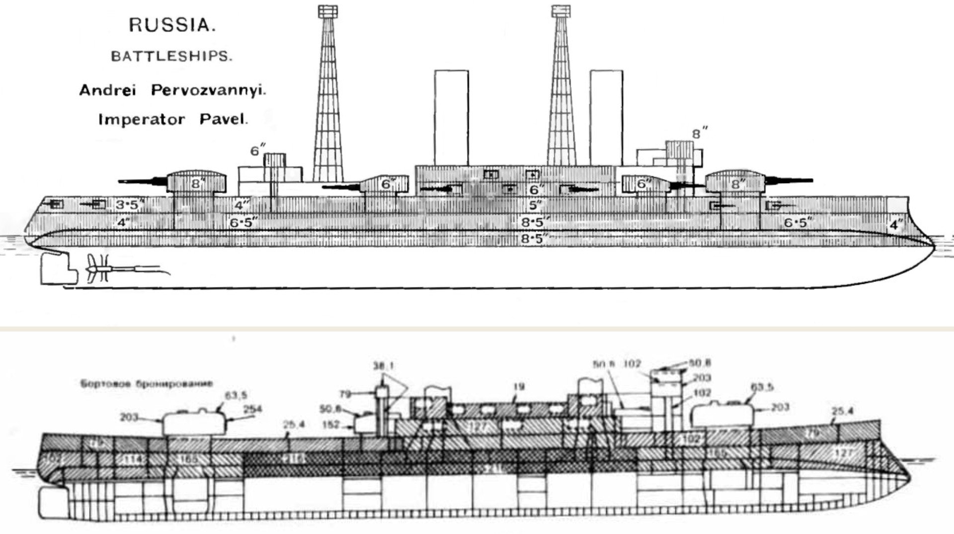

Říci, že japonské HE granáty udělaly na Rusy, v roli převážně inkasujících a poražených, pouze dojem, by bylo podhodnocení situace. A na ničem není tento posttraumatický stav ruského námořnictva vidět lépe než na vývoji a podobě nových bitevních lodí. V době, kdy nejsilnější jednotky ruského námořnictva sváděly svou a pro většinu z nich i osudnou bitvu, byly ve stavbě čtyři nové bitevní lodě - dvě pro černomořskou (třída Jevstafij) a dvě pro baltskou flotilu (třída Andrej Pervozvannyj). A měly se stavět ještě hodně dlouho. Už v průběhu války procházely neustálými drobnými konstrukčními úpravami, ale po finálním námořním střetu (a následném uzavření míru) bylo více prostoru pro vyhodnocení poznatků z války. U třídy Jevstafij nebyly aplikované změny zásadního charakteru (z hlediska pancéřování hlavně zesílení bočního pásu na přídi a zádi), ale baltskou dvojici, původně pouze jakousi třídu Borodino na steroidech (nejvýraznější změnou byla výměna 152mm děl za silnější 203mm a snížení o jednu palubu z důvodu tomu odpovídajícího nárůstu váhy a tedy dopadu na stabilitu), se plánovači a konstruktéři vyžili o poznání více. Pod vlivem účinku HE granátů kryl pancíř celou plochu boku (k ochraně i před těmi nejtěžšími HE granáty stačí zpravidla pancíř o relativně malé síle, tj. kolem 76-102mm, a hlavní je plošné pokrytí), s čímž se pojila i kompletní eliminace všech otvorů v boku (zmizela tedy okénka, nahrazená světlíky v palubě - s odpovídajícím dopadem na ventilaci a životní podmínky v takto uzavřených prostorech obecně). Výrazně redukovány byly nástavby, změn došly stěžně atd. Když v roce 1911 obě jednotky konečně vstoupily do služby a zařadily se po bok baltského sirotka, bitevní lodi Slava, tak by v nich málokdo hledal vzájemnou spřízněnost.

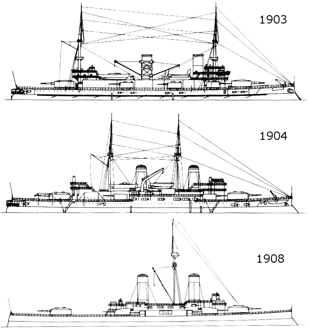

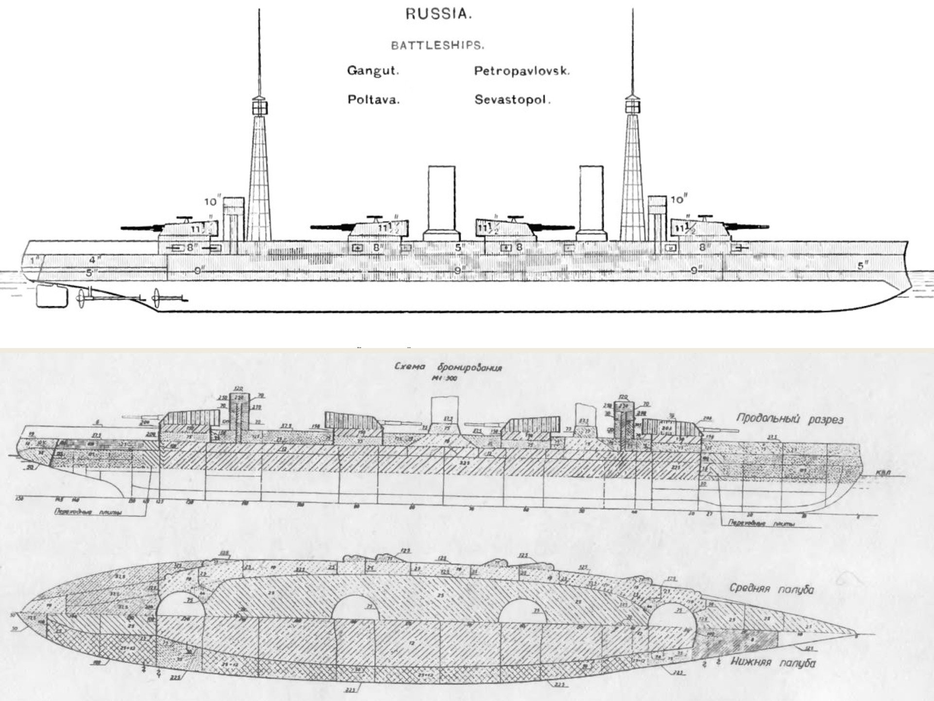

Vývoj třídy Andrej Pervozvannyj a pancéřové schéma finální inkarnace
Vzhledem k tomu, že další příbuzní ze stejné vývojové linie, dvojice semidreadnoughtů objednaných v roce 1905 a v létě téhož roku zrušených (výtlak až 19 800 tun, výzbroj 4x305mm v konfiguraci 2x2, 12x254mm v konfiguraci 6x2, pancíř max. 229mm, aneb zjednodušeně jakési ruské Dantony), skončili aniž by pořádně začali, tak Rusko skočilo u následujících obrněnců rovnou do éry dreadnoughtů. Ale s traumaty a poznatky z rusko-japonské války se toho moc nezměnilo. I bitevní lodě třídy Sevastopol si nesou nezaměnitelný podpis rusko-japonské války (a byly první třídou, do které mohly být plně aplikovány) - kompletní pancéřování celého boku [2], minimum otvorů a minimalistické nástavby (což se později vymstilo při modernizacích a sovětské přestavby ne nadarmo pochytily jistou "pagodovitost" nástaveb). Původně plánované mřížové stěžně nebyly nakonec použity.
Pancéřové schéma a minimalistická silueta třídy Sevastopol

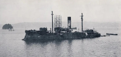

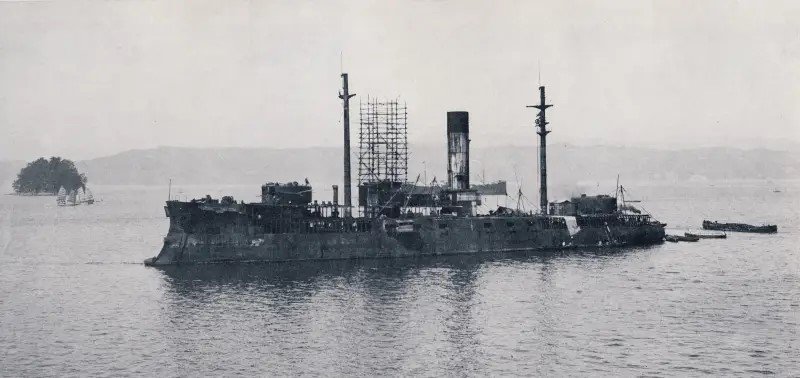

Po rusko-japonské válce se v japonských rukou jako kořist sešlo úctyhodné množství těžkých jednotek carského námořnictva, ať již lebedících si na dně v Port Arthuru nebo přeživších zbytků od Cušimy. Mezi nimi jasně vyčnívala bitevní loď Orel a nebylo to jen tím, že představovala fotogenický plouvoucí ementál. Z ruských jednotek byla bezkonkurenčně nejmodernější (navíc voněla novotou, ačkoli na to po bitvě příliš nevypadala) a bojovou hodnotou na úrovni, či alespoň nejblíže, obrněncům jako ikonická Mikasa. Ostatně i přes brzké objevení se Dreadnoughtu byly poslední predreadnoughty stále výkřikem nejmodernější techniky a základem světových loďstev. Krátce po zajetí se tedy nejen stala z dravce provincií (a byla tedy přejmenována na Iwami), ale byla naplánována její důkladná rekonstrukce, která měla odstranit největší slabiny (a stála tedy za výrazné investice s tím spojené).
Ani Japonci si nenechali moc kecat do toho, jaké lekce by si měli odnést z vlastní války a Iwami prošla výraznou redukční dietou proti přežírání (ať již HE granáty či vodou). Nástavby byly kompletně odstraněny a ve výsledku sníženy, stejně tak komíny, odtučněny byly stěžně, došlo k odstranění věží se 152mm kanóny, jež byly nahrazeny šesti 203mm kanóny (umístěny všechny na jedné úrovni níže, čtveřice v kasematách, zbylé pak chráněné štíty) [3], zakryty pláty byly původní boční baterie 75mm kanónů poblíž hladiny a proběhly i další úpravy. Kromě toho, že loď výrazně prokoukla (a dá se bez zvláštního přehánění říci, že byla k nepoznání), tak se i začala doslovně vynořovat z vody a konečně se přiblížila svému konstrukčnímu výtlaku. Přestavba trvala od srpna 1905 do listopadu 1907 a znovuzrozenou jednotku měla čekat ještě dlouhá služba, včetně aktivního bojového nasazení v První světové válce (a její děla tedy ještě jednou zahřměla naostro).

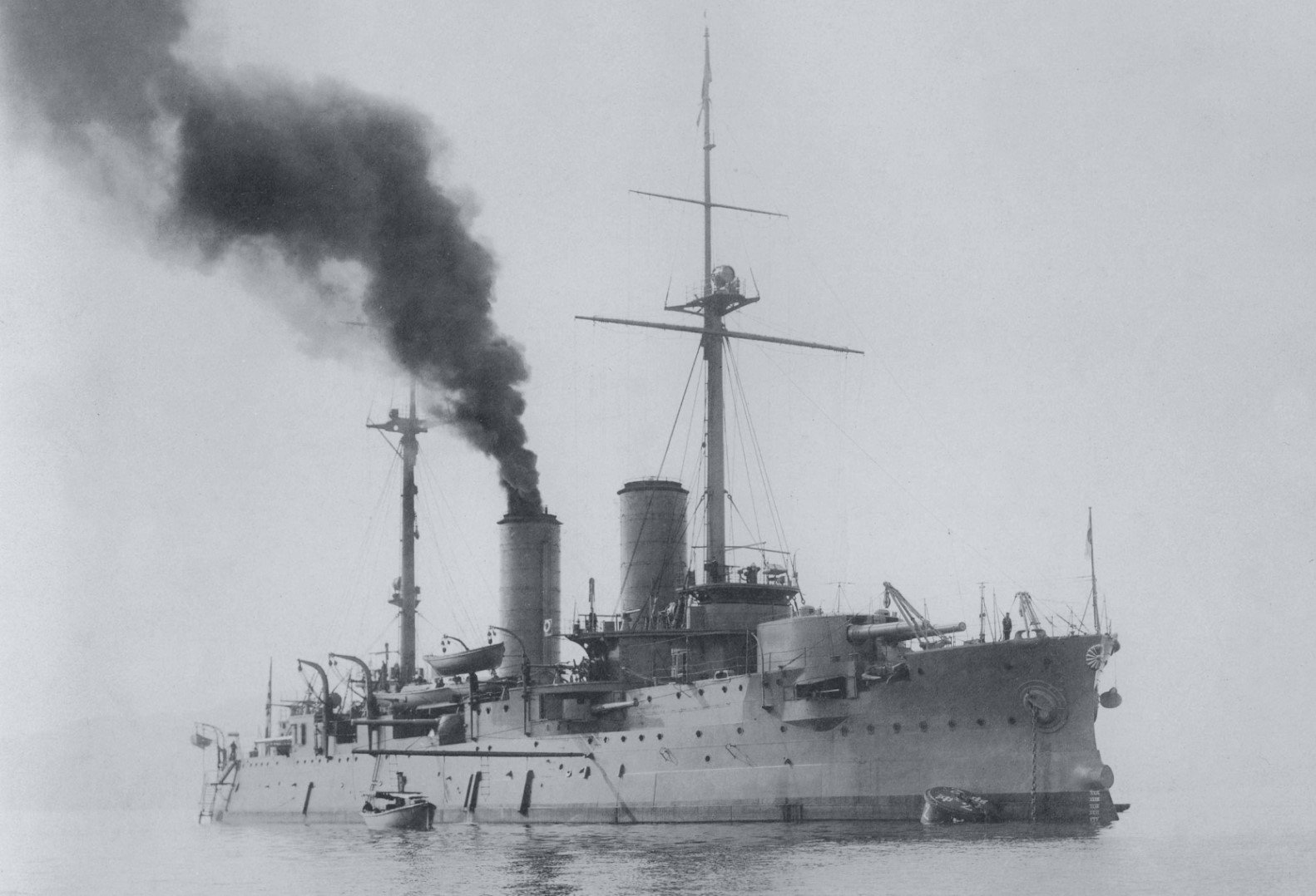

Jednoduchost a úspornost boční siluety a nástaveb je dobře vidět i na prvních těžkých jednotkách japonské provenience - pancéřových (později bitevních) křižnících třídy Cukuba (Tsukuba). Ty taktéž čerpaly ze zkušeností čínsko-japonské a rusko-japonské války.

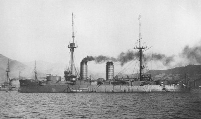

Iwami (ex Orel) očesaná na kost na počátku rekonstrukce a po jejím ukončení

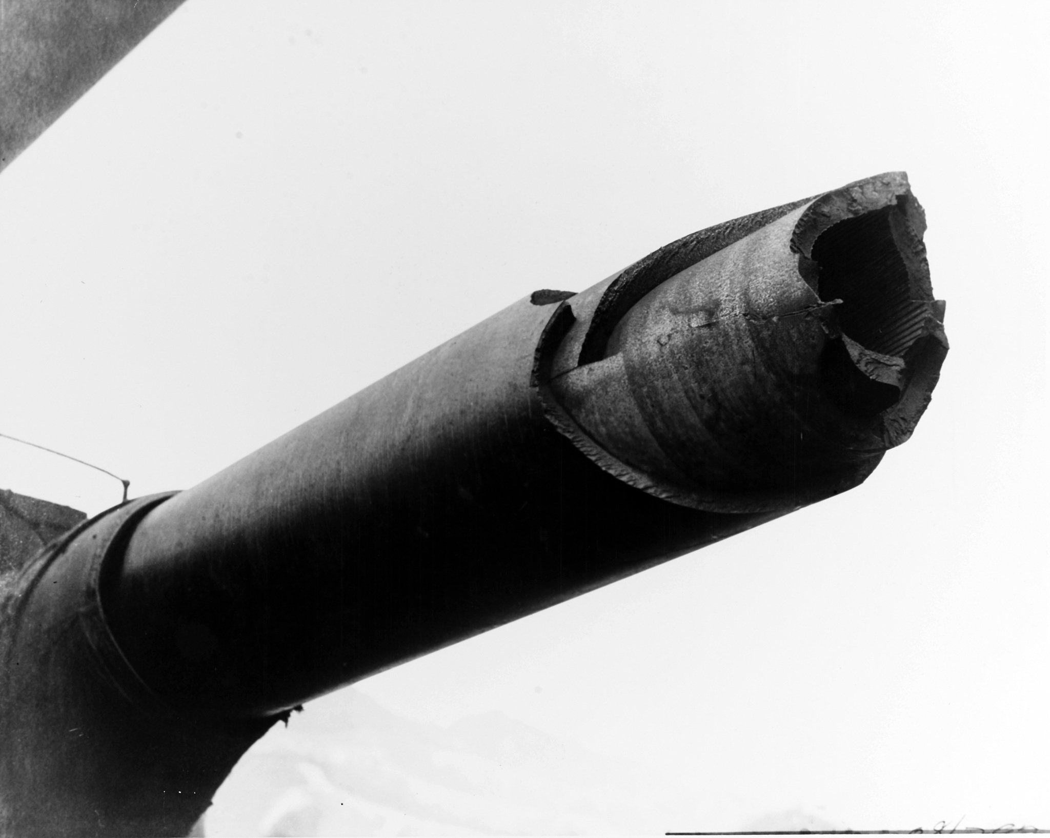

[3] Z původní výzbroje zbyly pouze 305mm kanóny hlavní ráže (s modifikovanými závěry). Přičemž neopravitelně poškozený levostranný kanón přední věže byl nahrazen kusem z bitevní lodě Hizen (ex Retvizan).

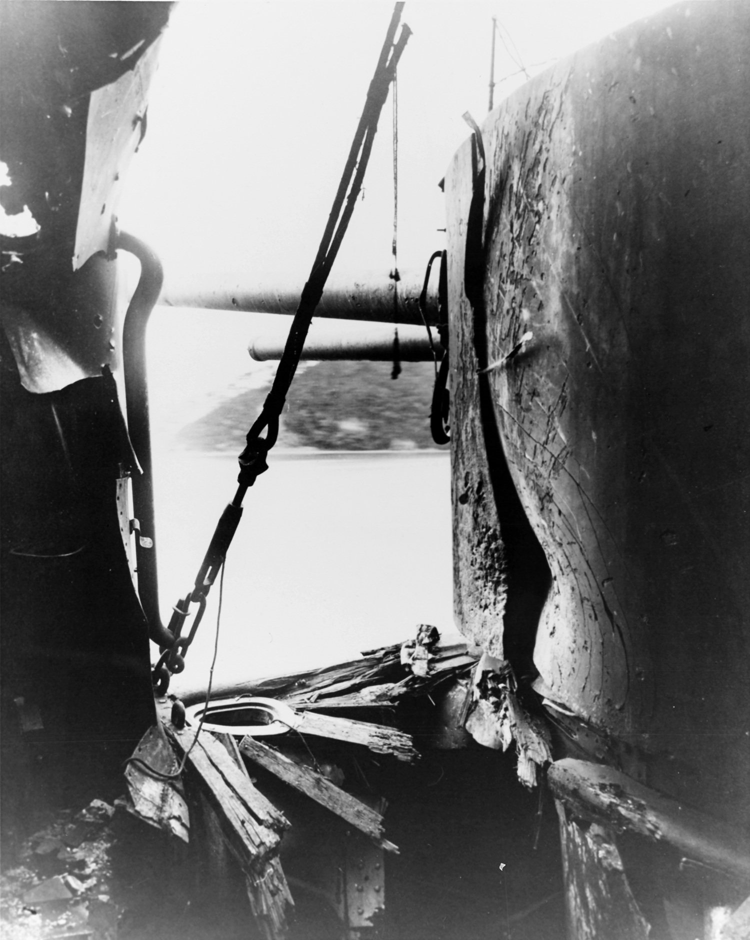

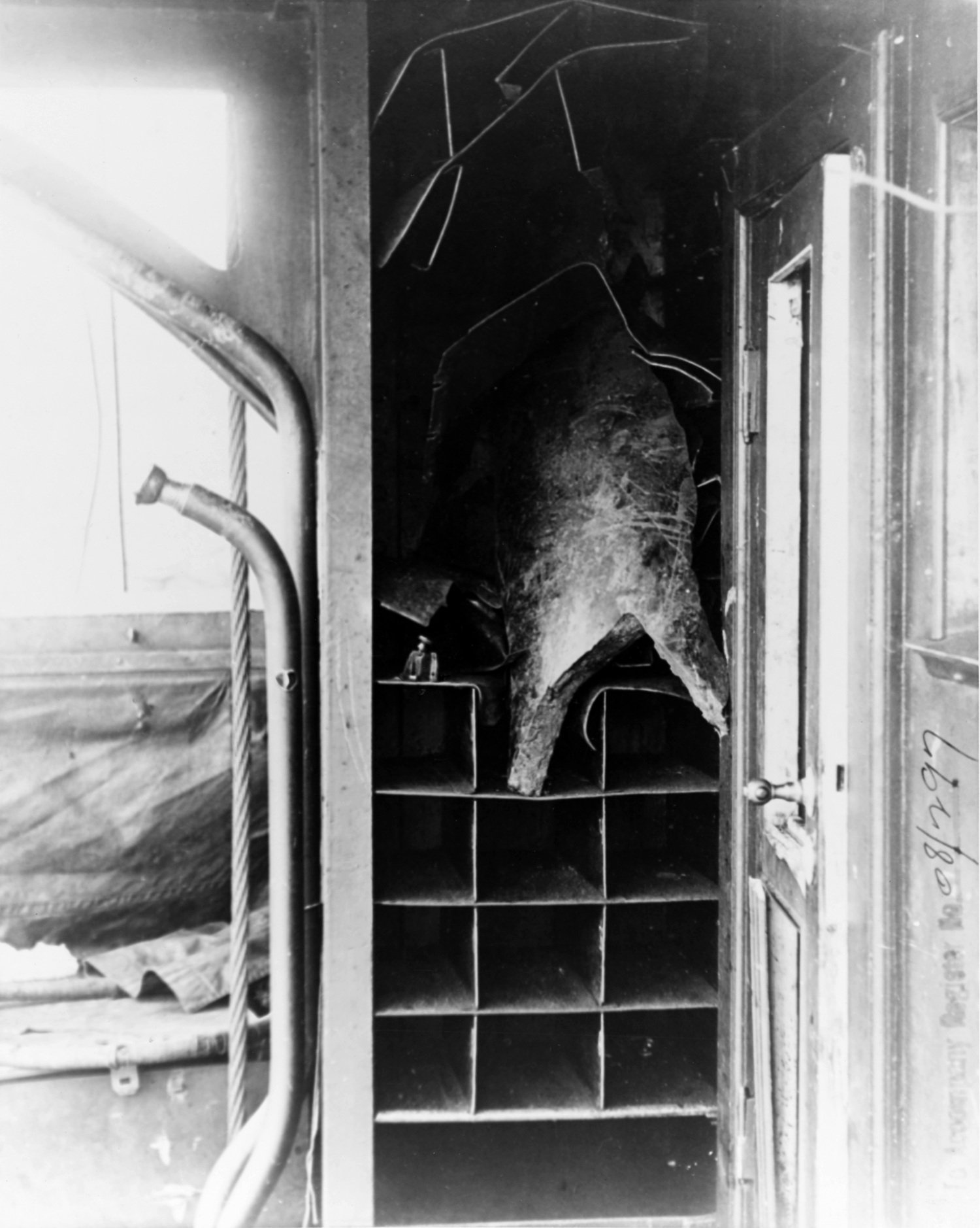

Detail poškození dotyčného kanónu. Nutno říci, že alespoň jeden fragment hlavně neopustil zbaběle loď, ale pokračoval s ní srdnatě v cestě (zaseknutý a později nalezený ve skříňce signálních potřeb).

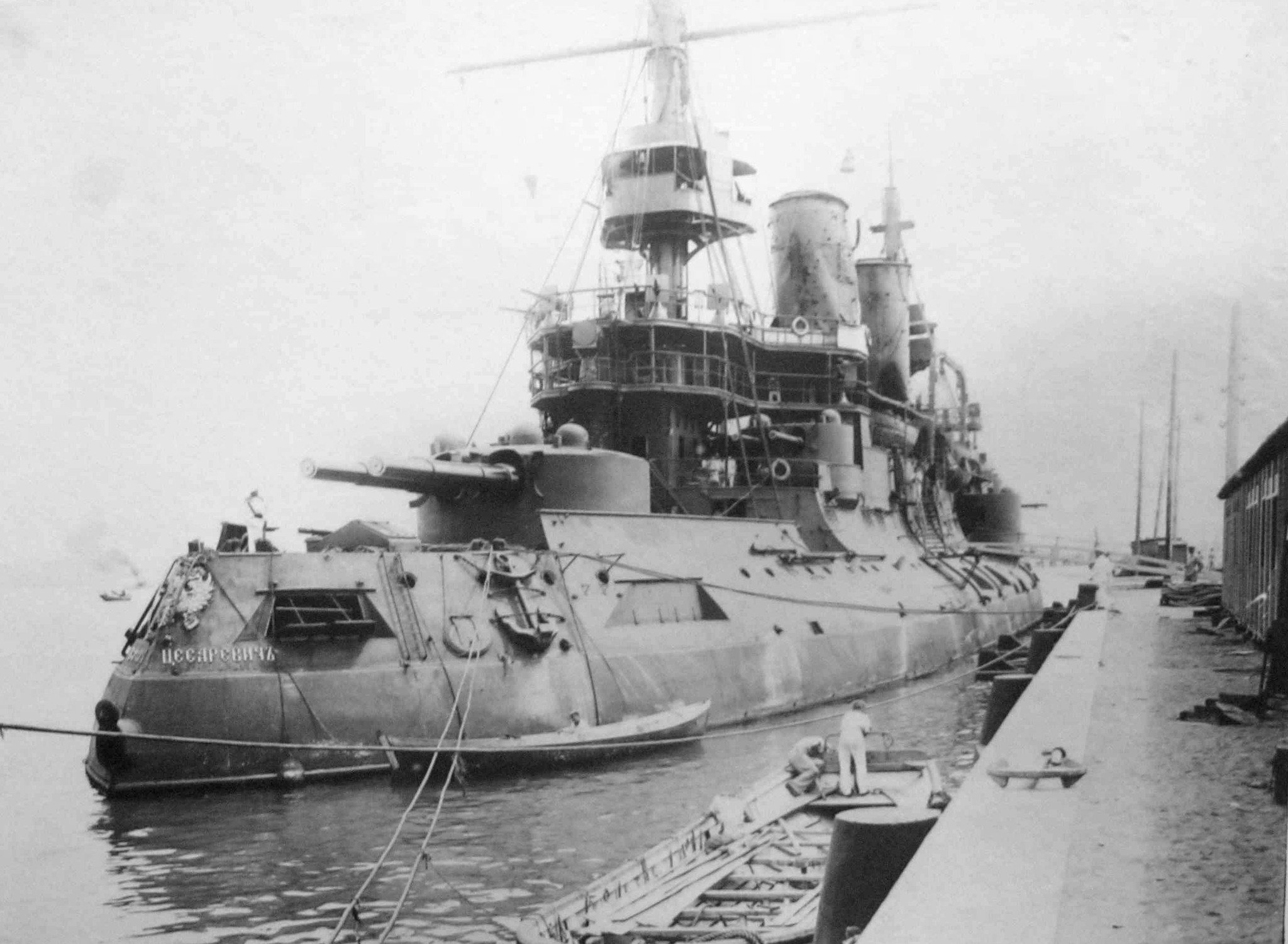

V Číně internovaný poškozený Cesarevič.
