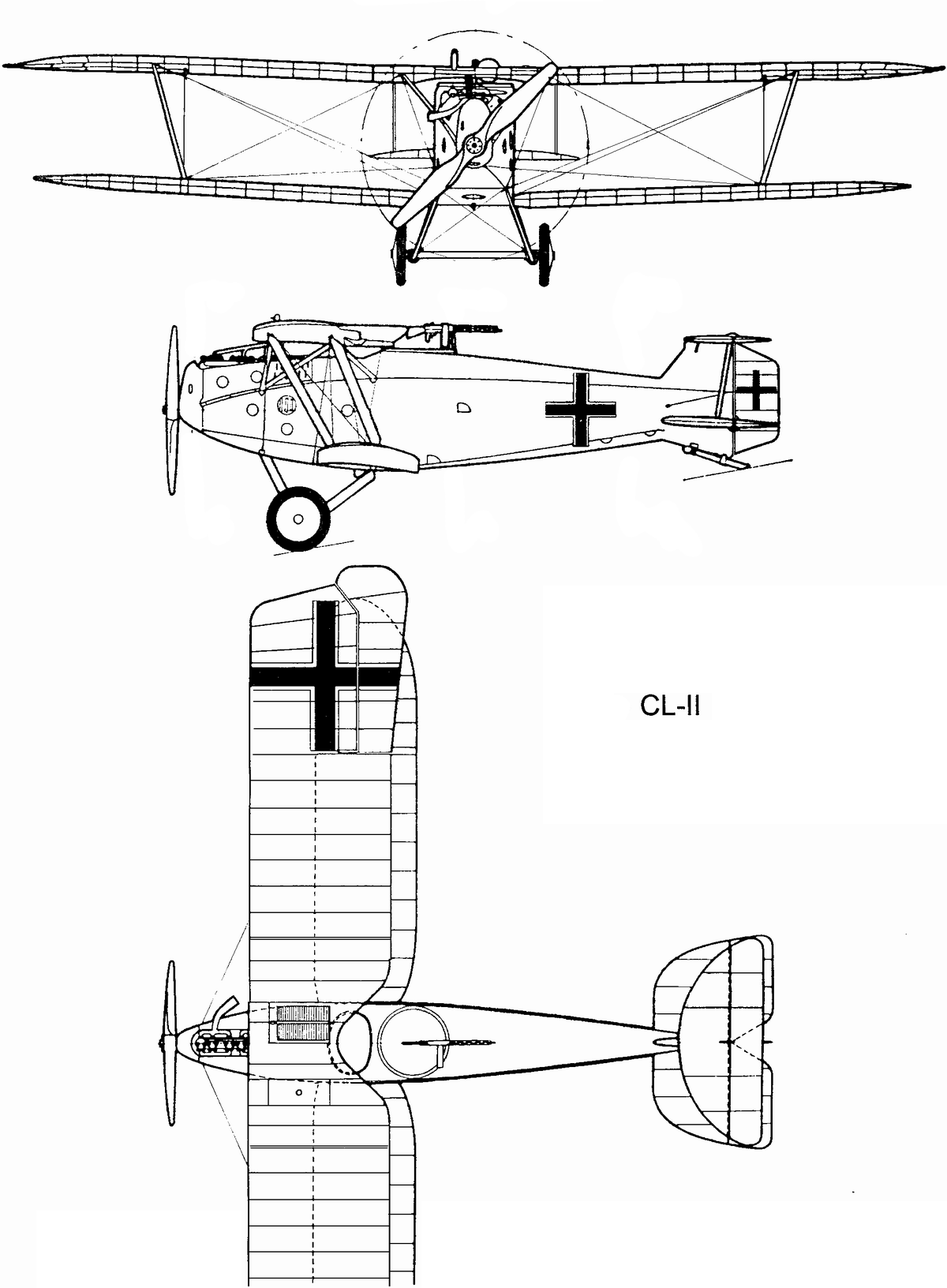

Technická specifikace – HANNOVER CL.II
První vzlet: 1917
Posádka: 2
Délka: 7,58 m
Výška: 2,86 m
Rozpětí křídel horní: 11,95 m
Rozpětí křídel dolní: 11,17 m
Plocha křídel: 32,30 m2
Prázdná hmotnost: 775 kg
Vzletová hmotnost: 1.155 kg
Pohonná jednotka: 1x kapalinou chlazený šestiválcový řadový motor Argus As.III
Výkon pohonné jednotky: 133 kW (180 k)
Poměr výkonu/hmotnost:
Zatížení křídla:
Vrtule: dvoulistá dřevěná s pevným stoupáním
Rychlost maximální: 165 km/h
Dolet: 3 hodiny
Dostup: 7.500 m (podle jiných zdrojů 5.000 m)
Doba výstupu: do 1.000 m za 5,3 min
Zásoba paliva a maziva:
Výzbroj: 1x synchronizovaný kulomet Spandau IMG 08 ráže 7,92 mm
1x pohyblivý kulomet Parabellum MG 14 ráže 7,92 mm
Pumový náklad: 50 kg
Postaveno strojů: 439 ks (443 ks podle P.Grosze)
