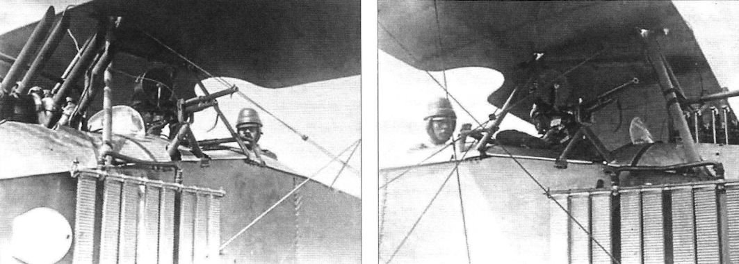

LVG B.II v letu a s umístěním kulometů předního střelce střílející šikmo mimo vrtuli směr vpřed
