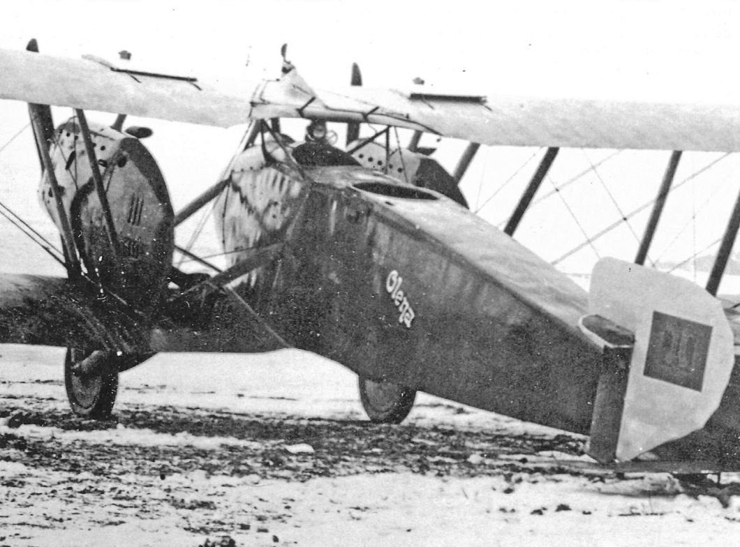

Přidám ještě nějaké foto co se mi nevešlo do článku.
Jak je z nákresu zřejmé, absence příďového střeliště obsluhovaného bombometčíkem umožnila minimalizovat délku přídě a tím pádem dovolit instalaci motorů co nejblíže k sobě. Listy vrtulí se tak téměř dotýkaly. Mj. tím docházelo k tzv. venturiho efektu. V podstatě se tak do značné míry podařilo minimalizovat dopad případného asymetrického tahu pohonných jednotek na letové vlastnosti stroje.
https://cs.wikipedia.org/wiki/Venturiho_efekt
A ještě si drobet zaspekuluji.
Nepřijde vám, že zatímco na prvním snímku je na pravém spodním křídle ukrajinský trojzubec dobře patrný, na druhém snímku již absentuje?
A taktéž zde, svislá ocasní plocha, nezdá se že je na horním snímku tojzubec zamalovaný?
