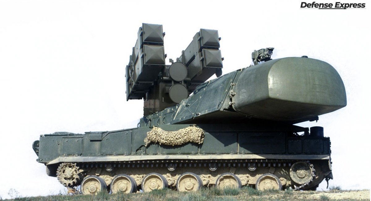

Operační velitelství Východ zveřejnilo první oficiální snímky Buk-Sea Sparrow TEL, jednoho z takzvaných komplexů FrankenSAM. Tento komplex integruje rakety US Navy RIM-7 Sea Sparrow s ukrajinskými Buk-M1 9A310M TEL.

Ukrajinský 9A310M1 TELAR vyzbrojený dvěma raketami RIM-7P Sea Sparrow v podzemním krytu. Tento TELAR je součástí komplexu Buk-Sparrow, který integruje RIM-7 a Buk-M1. Buk-Sparrow je jedním z mnoha různých komplexů "FrankenSAM" v ukrajinských službách.

Ukrajinské letectvo ukazuje FrankenSAM založený na BUK-M1 s integrovanými střelami RIM-7 Sea Sparrow.

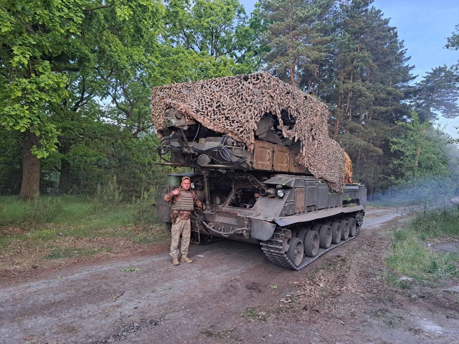

Ukrajinský protiletadlový raketový pluk "Sič" ukázal fotografii protiletadlového systému "FrankenSAM" s raketami RIM-7.

"Frankensam" – OSA-AKM odpalující rakety vzduch-vzduch R-73. Od loňského roku se někde potuluje i podobně zvláštní BUK-M1 odpalující rakety RIM-7 Sea Sparrow.
