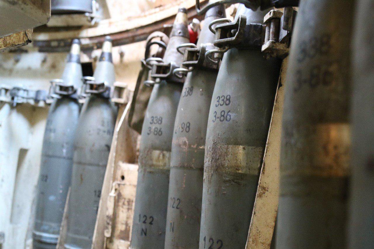

Zde je docela zajímavé srovnání výdrže hlavní u sovětských houfnic, přičemž 2S1 Gvozdika ráže 122 mm má vydržet 600 výstřelů a 2S3 Akacija ráže 152 mm 700 výstřelů.

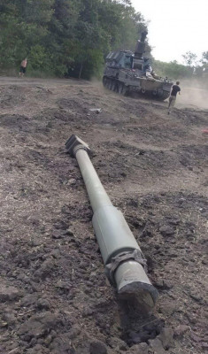

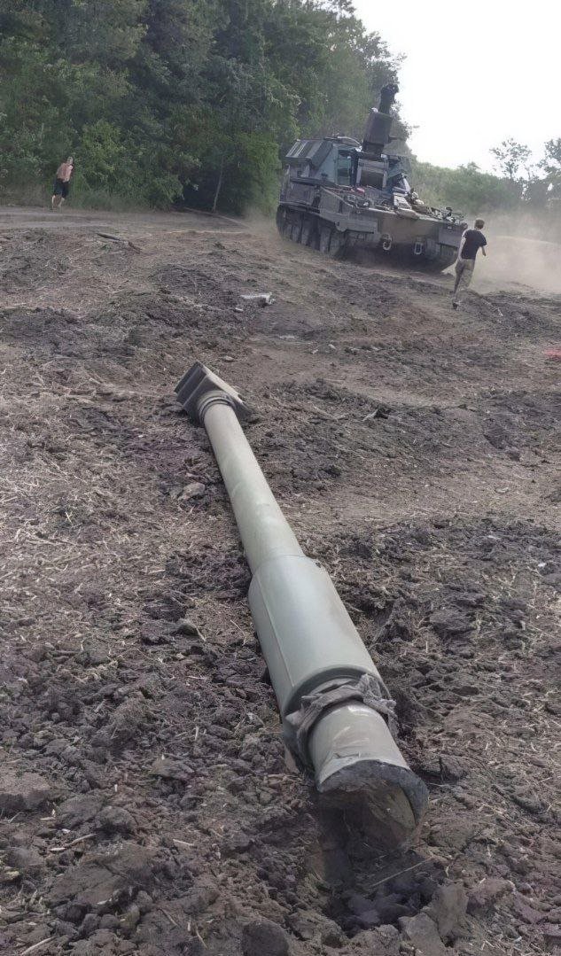

Jarosław Wolski nedávno zmiňoval, že jedna polská samohybná houfnice AHS Krab již zvládla vystřílet 8 000 granátů, byť doporučených je 2 000.
Vystřílet, než se jí roztrhl lauf? Jakou má pak přesnost po 2000 výstřelech?
KRAB má dělovou věž britského kompletu AS90M.
