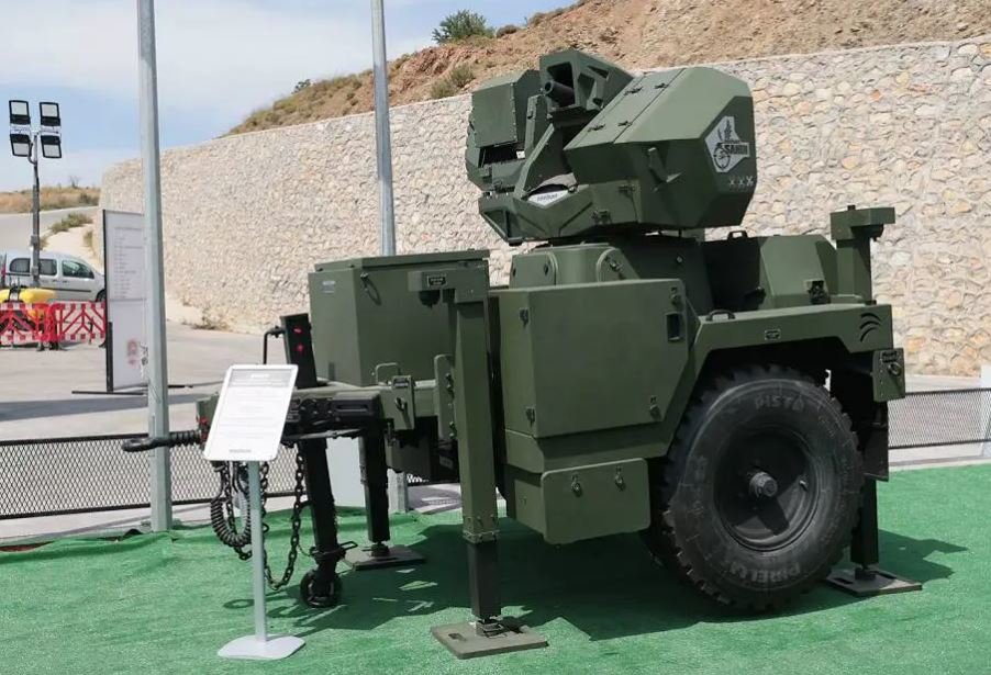

Jednodušší obdobu představila i česká EA s názvem Hector
Turci nabízejí 40mm granátomet s programovatelnou municí
https://armyrecognition.com/archives/ar ... rkish-army

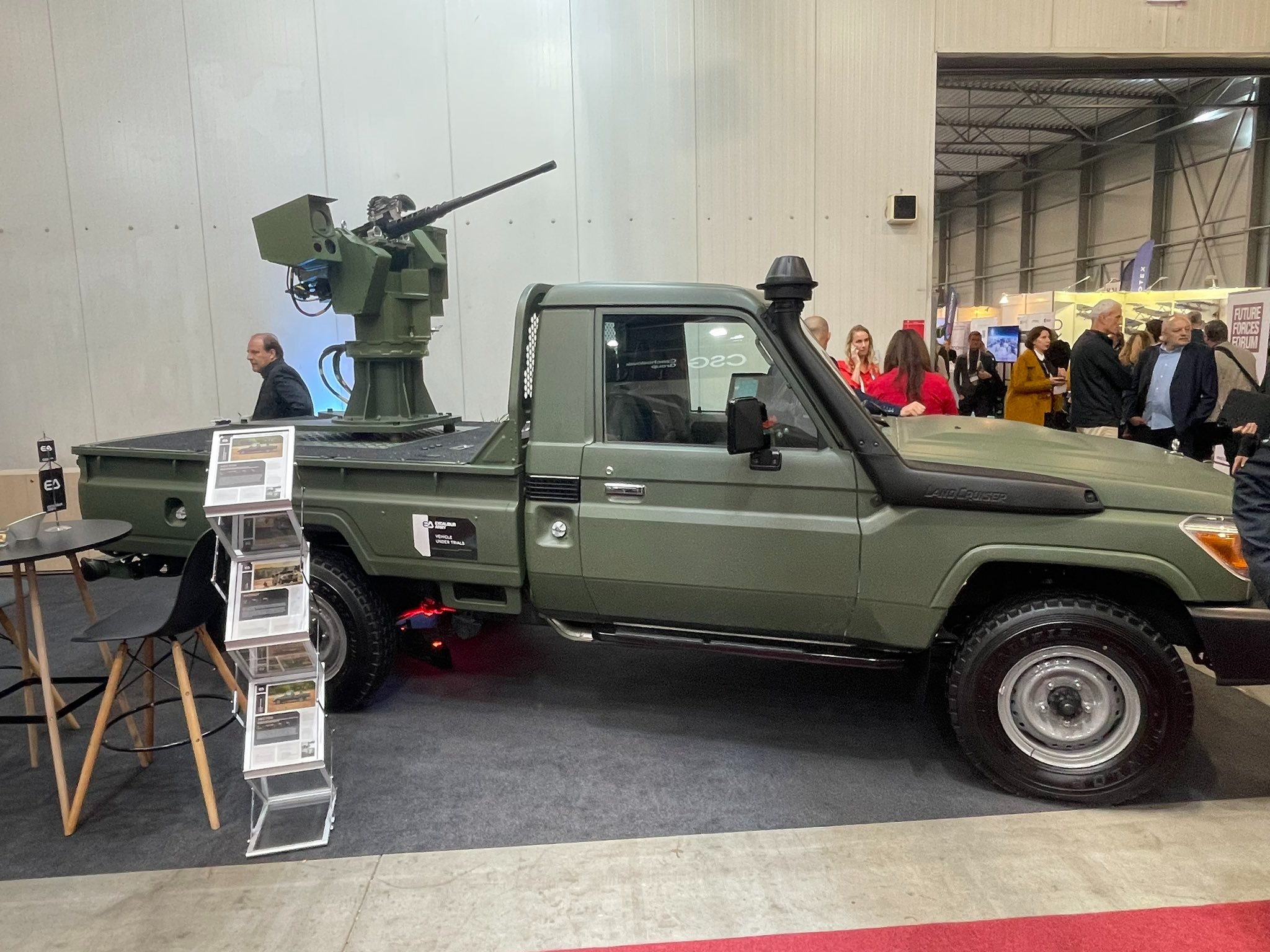

Na teritoriálnu obranu PVOs netreba obrnené vozidlá, stačí valníky s bojovými vežami s kanonom a malými 70mm raketami.
