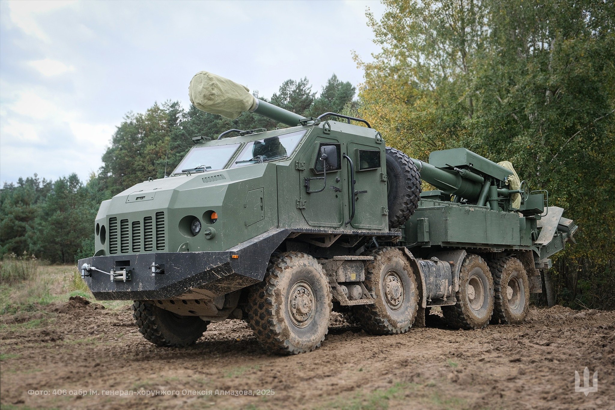

Houfnice Bohdana s trambusovou kabinou na podvozku Phoenix už nějakou dobu existuje.

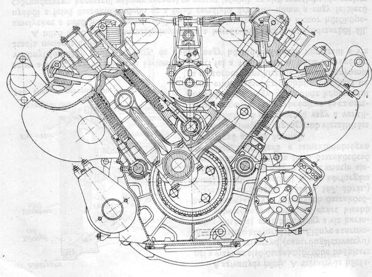

Znatelné žebrování je spíše u náporového chlazení motorek např. JAWA.
U motorů TATRA tomu pomáhá ventilátor, ačkoliv dříve byla žebra asi větší. To už je jen bazírování.
Podívejte se třeba na...
https://www.portalridice.cz/clanek/proc ... i-vzduchem
Přestup tepla na vzduchové straně je menší než u kapaliny, musí se to nějak kompenzovat.
Jak je vidět z obrázku na odkazech - současné motory mají speciální plechový chladicí plášť, kterým proudí usměrněný chladicí vzduch.
Ale vy nevidíte dovnitř jo :!:

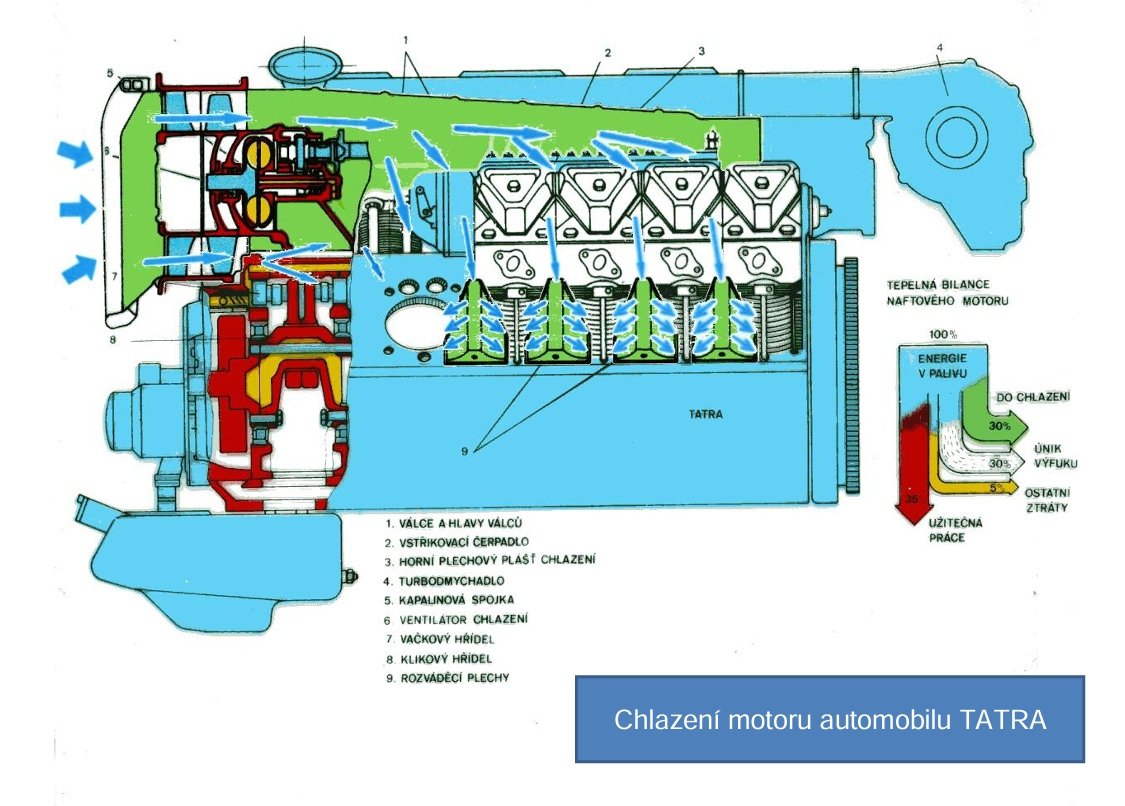

Prečítal som tie materiály. Väčšina motora je tam zakrytá, takže rozvody vzduch skrz telo motor nevidím. Zrejme sú v plášti nejaké rúrky vedúce po celej dlžke motoru, počítam.
Predlžiť životnosť motora sa dá samozrejme spraviť tak, že sa spraví väčší a vodič nebude moc šlapať na plyn.
Příspěvky: 12298
Re: Tatra Kopřivnice

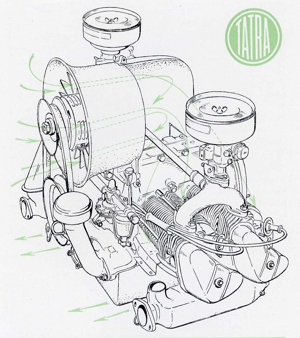

Dobře je to tam, ale doplním obrázky pro názornost, sice práce navíc, ale...
Tohle byl motor pro automobil Tatraplan.
https://storm.oldcarmanualproject.com/t ... raplan.htm
pjaro77 píše: ↑ Väčšina motora je tam zakrytá, takže rozvody vzduch skrz telo motor nevidím. Zrejme sú v plášti nejaké rúrky vedúce po celej dlžke motoru, počítam.
Tohle je motor pro nákladní automobily.
