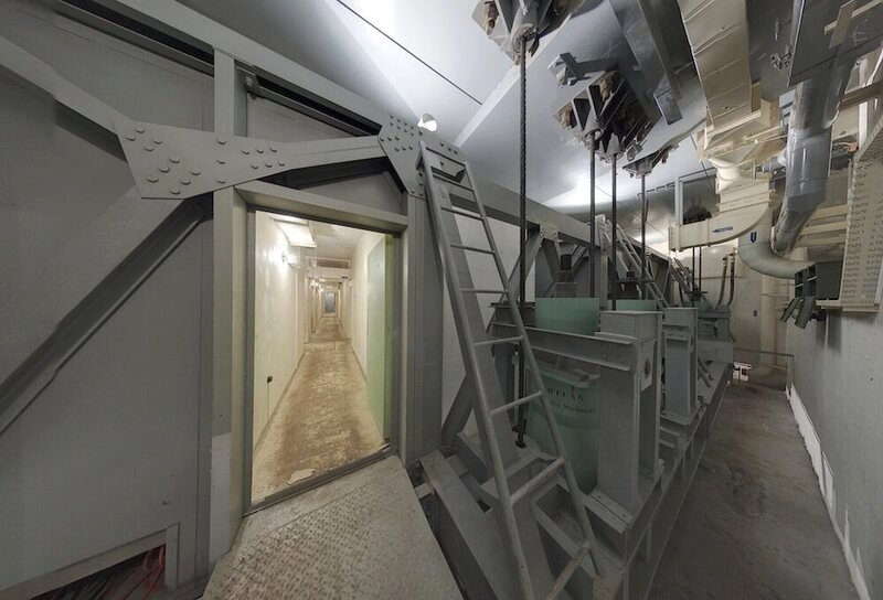

Honeckerův bunkr měl zvládnout megatunovou jadernou bombu
Na fotografii nebo videu je vidět konstrukce.
Uvnitř betonových stěn jsou ocelové krabice odpruženy závěsnými lany a systémem tlumičů nárazů kvůli otřesům.
To by snížilo zrychlení z 15g až na 1g v pracovním prostoru.
Je to specifická stavba o této velikosti.

x-lm píše: Určitě bych nesrovnával železobetonový monolit budovaný ve stavební jámě "Honeckerův bunkr", se skutečnou podzemní stavbou - Fordo.
...neobstojí v ničem - takové odolnosti, odolnosti proti úderu konvenční pumou, kapacitě, době autonomního provozu...
Dobře, není určitě ve skále, a tak hluboko jako Fordo. Šlo mi spíš o ten systém odpružení, ale lze to řešit jinak, o tom jsi dál napsal.
x-lm píše: U objektů budovaných hornickým způsobem jako jsou diskutované objekty v Íránu je mnoho možností, jak se vypořádat s účinky seismické vlny ve skalním masivu.
Pružná mezivrstva mezi obezdívkou a výlomem, hrubý výlom s kotvením+ odsazené obezděné prostory, vnitřní moduly na amortizérech, většinou všechno dohromady.
Přesně, na to jsem taky myslel, jen jsem to nenapsal :)

Velké části třípodlažního zařízení jsou pružně namontovány tak, aby byly schopny absorbovat rázovou vlnu při výbuchu jaderné zbraně (třída ochrany A).

To mi je jasný, náchylnost centrifugy na otřesy je podle tebe velká.
A schopnost stavby absorbovat (redukovat) energii - to už bylo v tomto vláknu výše uvedeno, jaký jsou možnosti.
Pružná mezivrstva mezi obezdívkou a výlomem, odsazené obezděné prostory, vnitřní moduly na amortizérech, většinou všechno dohromady.
Že je mají odstředivky na amortizérech je myslím patrné z fotek. Odsazení betonových stěn od skály, to nevíme, ale můžeme se domnívat, že ano, dokonce třeba, že tam jsou i dvojité stropy. Ale berme to spíše jako cvičení, jaké jsou možnosti.
