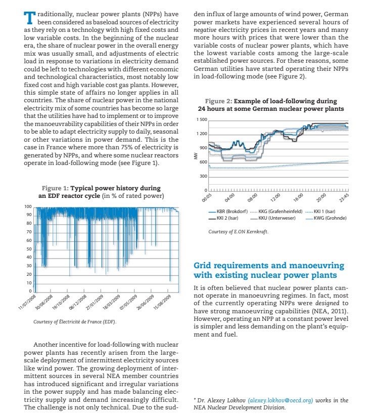

cim to, ze vzdycky kdyz nekdo vytasi neoc jako ze dela 15let v oboru a pak se ukaze, ze to nekdy nestaci...
Jinak moderni JE se uz stavi s load folowing rezimem, nakonec je to jen o regulaci pres turbinu... to co to ale neni, tak neni to ekonomicky vyhodny rezim a pokud pro to neni duvod, je nejlepsi kdyz bezi naplno.

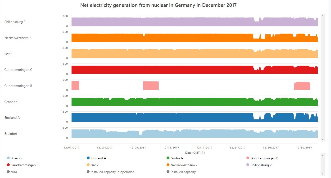

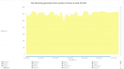

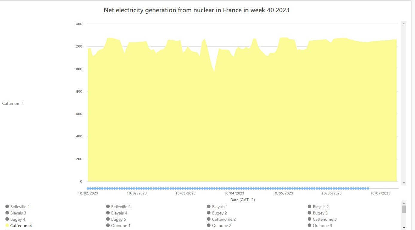

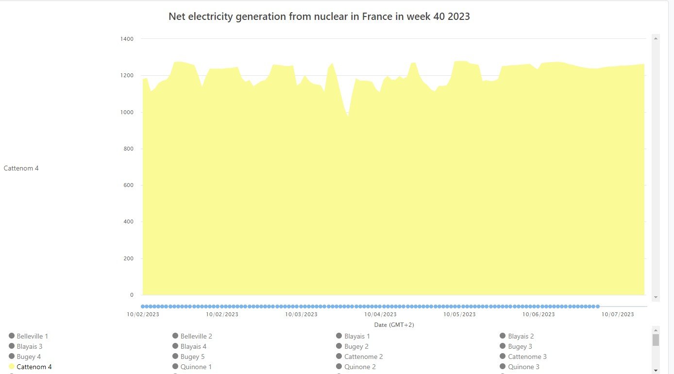

Shania
Příspěvky: 652
Registrován: 16/6/2016, 13:53
Re: Krajinotvorba - ekologie
Příspěvek od Shania »
niko píše: ↑7/10/2023, 15:22 Alfik: Tak regulacia je bud do minuty, 15 min, alebo najdlhsia 30 min, max hodina, ak si dobre pamätam. Toto s atomkou nedaju. Zase ale odstavit ju samozrejme vedia. :wink:
prosimte, rekni mi co na tomhle obrazku vidis, ze ty elektrarny delaji...
A tady nazivo

To co ty grafy ukazuji je vykon elektraren, konkretne ten posledni pripad je upravovani vykonu v Cattenon 4
Stejnou vec muzes udelat lehce i pro nemecke bloky zde:
https://www.energy-charts.info/charts/p ... =sparkline
ale co , udelam to za tebe:
Doufejme, ze pokud si to prectes, tak je to dostatecny dukaz, ze to jde a take se aktivne provadi u nekterych reaktoru v FR a take v GER

Zkušenosti z Francie
Francouzské reaktory PWR jsou flexibilní v provozu (všechny režimy regulace výkonu)
Jeden provozovatel přenosové soustavy (ve Francii) a jeden provozovatel
(EDF) zjednodušuje reakci na poptávku.
Řízení podle zatížení se provádí v rozmezí výkonů 37-93 % během
prvních 85 % palivového cyklu.
Primární/sekundární řízení výkonu se provádí od výkonu 93 %:
2 % rezerva pro frekvenční kompenzaci,
5% rezerva pro sekundární regulaci.
Kolísání výkonu (load-following) přibližně 2-5 %/min (25-65 MW/min).
Primární regulace: 1 %/s (změna 26 MW)
