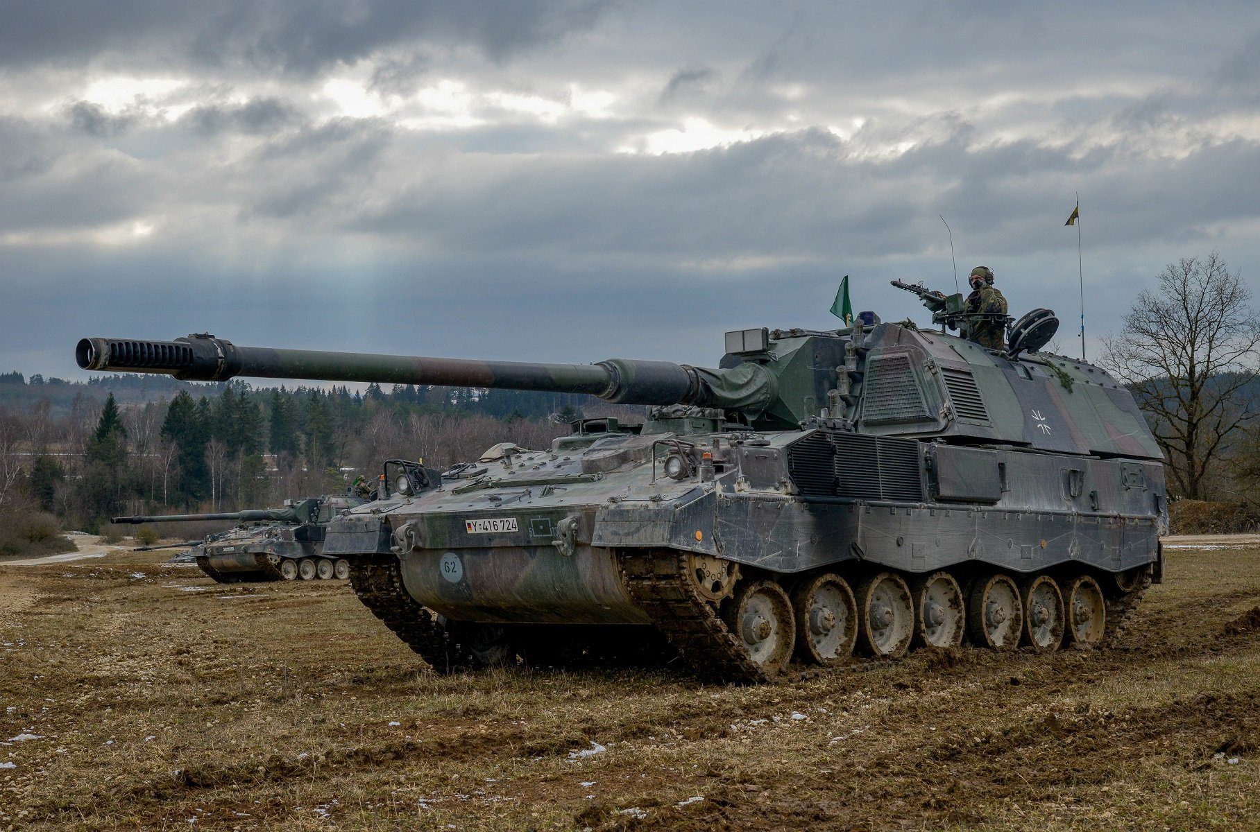

Nákup nových samohybných houfnic
Německo plánuje nakoupit až 28 samohybných houfnic, aby tak nahradilo systémy poslané Ukrajině. Vyplývá to z návrhu rozpočtu, podle něhož chce ministerstvo obrany deset obranných systémů již nyní a opci na dalších osmnáct. Rozpočtový výbor německého Spolkového sněmu bude o nákupu houfnic rozhodovat na svém středečním zasedání. Vláda Ukrajině dodala 14 houfnic a původně plánovala, že se se žádostí o nákup náhradních systémů na parlament obrátí až v létě. Ministr obrany Pistorius tak ale učinil již nyní, především kvůli kritice, že doplňování armádních zásob postupuje příliš pomalu.
https://dennikn.sk/minuta/3301998/?ref=mwat
