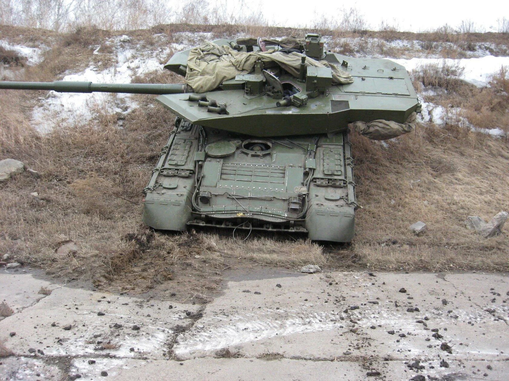

Objavili sa fotografie veže vvyvíjanej v rámci OKR Burlak pre modernizáciu tankov T-72, T-80 a T-90, pozri tu a tu, veľké foto tu.
Projekt sa nedostal do sériovej výroby, dôvodom bol veľký nárast hmotnosti a výrazné zvyšovanie ceny behom vývoja, ktoré podľa predstáv ruského MO nezodpovedalo nárastu bojových možností.
T-72 a T-80 boli modernizované so zachovaním existujúcich veží, pre modernizáciu T-90 bola vyvinutá vež Proryv-3.
Tú nesie T-90M a mala by(do nejakej miery) vychádzať z veže Burlak, podrobnosti budú známe ale zrejme až oveľa neskôr.

A ten Burlak byl nebo nebyl apríl?

Pochybujem že by bol - je predsa známe že existoval, akurát sa teraz objavili fotografie.
Tak nejak inak podľa mňa vyzerá veža T-90M.

Já se na to právě ani nedíval, protože jsme si říkal, že když to dáváš na Apríla... :wink:
Teď vidím, že ty fotografie jsou už z roku 2019 resp. 2020. V druhém článku ale píší, že u T-90M se vycházelo ne z "Burlaku", ale z jiného vývoje "Průlom". Ale určitě budou mít hodně společných prvků, u toho porovnání je vidět, že základní idea byla podobná, jen "Burlak" je víc vytuněný (a dle článku těžší a dražší).

"Proryv" je vyvinutý z "Burlaku", resp. je to zjednodušený "Burlak".
