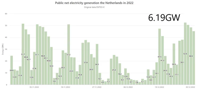

Tohle je vyroba v listopad - prosinec - onshore wind zhruba v kapacite, kterou chceme postavit u ambicioznejisch modelu. 6-7GW
Tohle nemecko
JE jako my, wind/solar 10x nez nase planovana kapacita. Stejne by to nepokrylo nasi spotrebu.

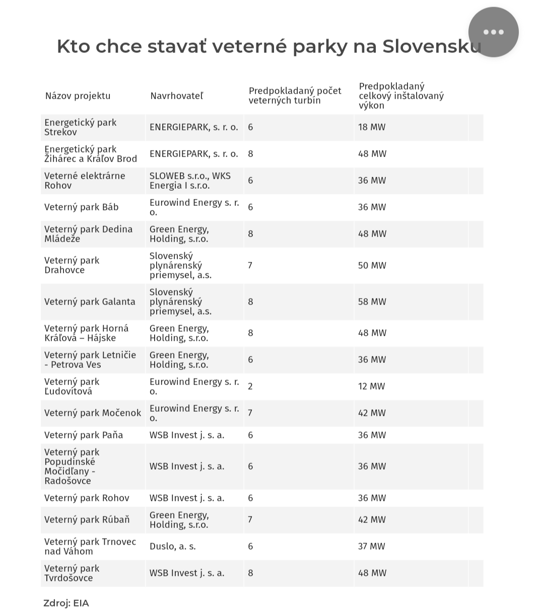

Max 3-4 to nebude.
Aktuálne čísla zamýšľaných parkov sú väčšinou 6mw na kus, su tam aj 7,25. A nebudú mat 350m ale 180.
