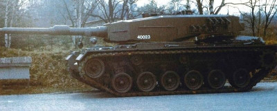

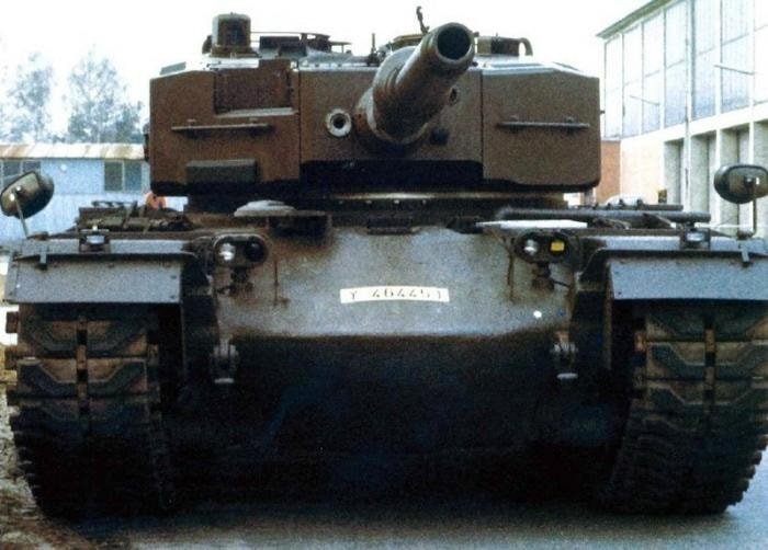

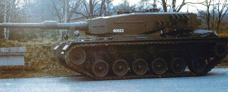

od skelet
Hybrid podvozku tanku M48 Patton a věže Leopard 2. Tento hybrid sloužil pro testování vyvíjené věže Leopardu 2

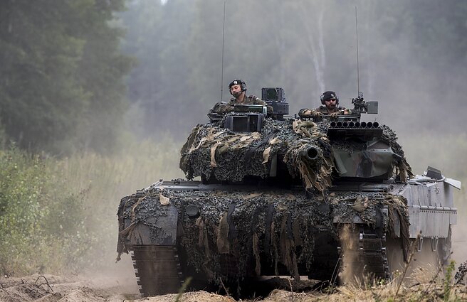

Daník píše:Skvělý raport od MN BG Slovakia kde nyní působí Německé Leopardy 2A6.
Díky rozhovoru je i nějaké info přímo od německých tankánů.
Leopard 2A6 měl na posledním cvičení 95% zásahů. Nejdelší zásah ne Leo2A6 mají zatím z Německa, kdy na vzdálenost 4 kilometry trefili pohybující se cíl široký 2,5 metru a to při bočním větru.
Leopard je postaven tak, aby byl robustní, uživatelsky přívětivý a vykazoval vysokou míru nasaditelnosti. Dle německých osádek prý (pokud je o tank průběžně dobře postaráno) pak vydrží bez jakýchkoliv oprav a servisu fungovat 2 měsíce. Životnost hlavně L/55 je přes 1500 výstřelů.
Nabíjení trvá 3 sekundy. Pak se ještě až 5 s čeká než se usadí prach (samozřejmě za pohybu se střílí dříve.).
Výměna motoru trvá 30-45 minut.
Na otázku jak se liší Leopard 2A6 od Abramsu. Tak Leopard sází na mobilitu a palebnou sílu, zatímco Abrams primárně na ochranu. Vychází to z německé tankové doktríny, která upřednostňuje vysoce mobilní boj a manévrovou obranu, před statickym přístupem. Tank Leopard je schopný couvat rychlostí 35km/h.
Co je velmi zajímavé. Dle Ukrajinců zatím žádná osádka Leopardu2A6 na Ukrajině nezemřela.
Pro AČR je tohle dobré i z toho důvodu, že si nyní naši velitelé a vojáci mohou Lea osahat z blízka a zjistit jejich možnosti a schopnosti v reálném nasazení.
https://www.czdefence.cz/clanek/navstiv ... -slovensku
