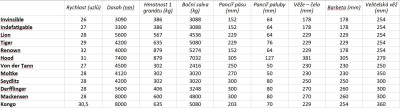

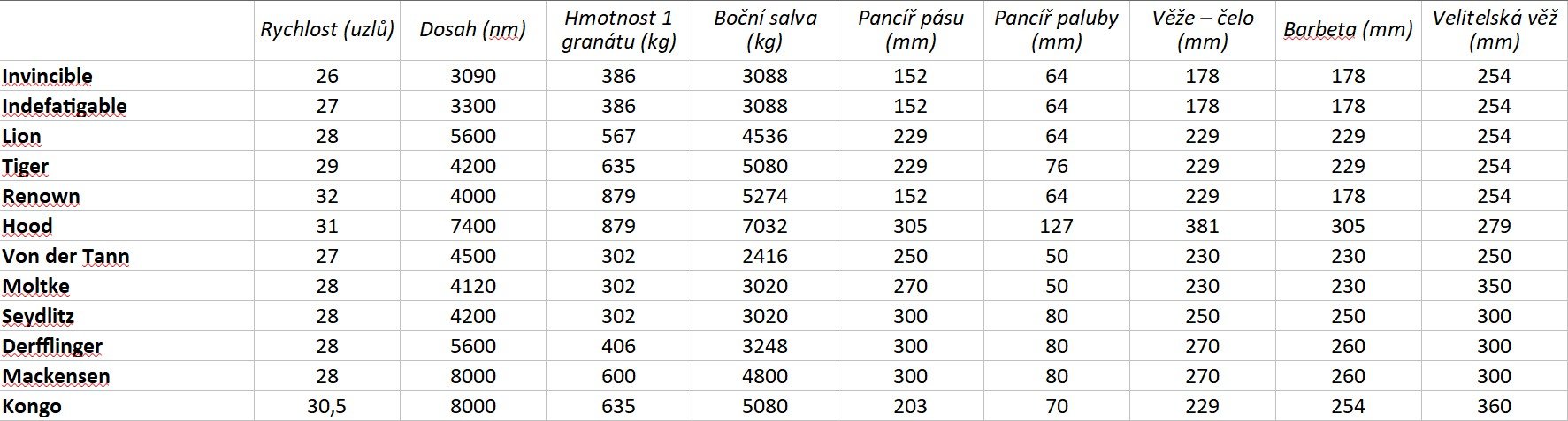

Udělal jsem taky tabulku srovnání. Nejprve jsme vzal jednotlivé bitevní křižníky a jejich parametry. Přitom jsem do srovnání zařadil i Hooda a nedokončeného Mackensena, což měl být jeho generační souputník. Jak vidno níže, zařadil jsem i dosah a nezařadil rychlost palby, protože to je hodnota příliš teoretická a v boji byla často dost jiná, než tabulková.

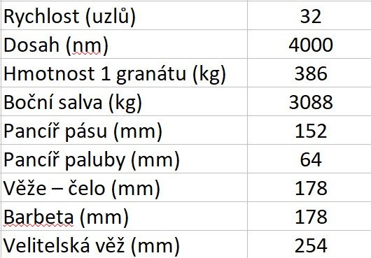

Potom jsem si stanovil referenční hodnoty. Rychlost jsem vzal nejvyšší rychlost křižníku a jeho dosah. Pro granát a boční salvu jsem vzal britské 305mm děla a pancíř hodnotu, která proti nim měla chránit na předpokládanou bojovou vzdálenost.

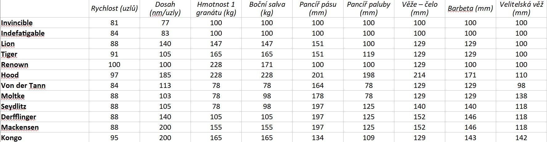

K nim jsme potom porovnal hodnoty jednotlivých křižníků.

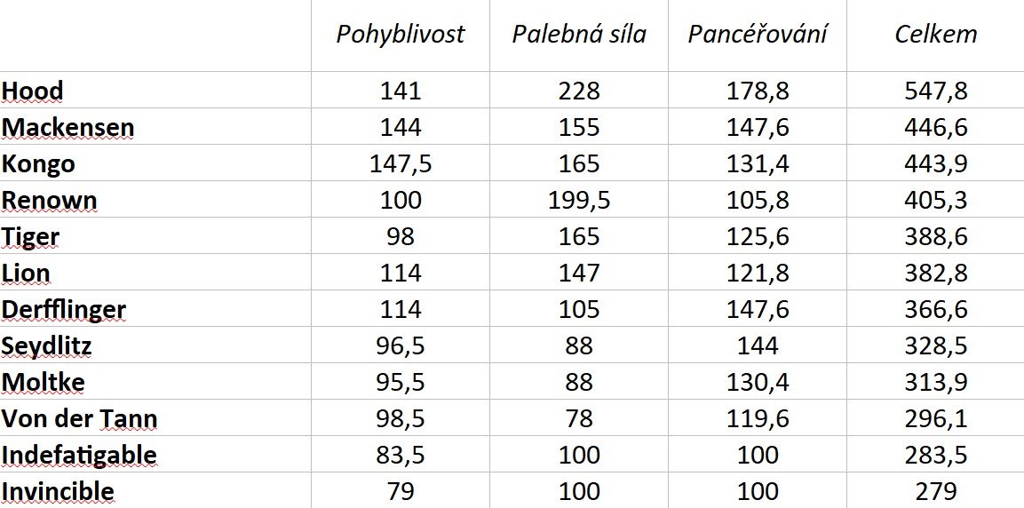

Následně jsem zhodnotil jednotlivé křižníky a to tak, že jsme stanovil tři hlavní parametry, pohyblivost, palebnou sílu a pancéřování a udělal průměr z jednotlivých hodnot a jejich součet. Výsledek je následující.
Jak vidno, Hood bezkonkurenčně vyhrál. Za ním je s odstupem Mackensen, se kterým je téměř shodně Kongo. To ukazuje, že Kongo byla opravdu vyvážená konstrukce. Následuje Renown a ostatní křižníky. Německým křižníkům obecně podráží nohy jejich nízká palebná síla, byť odstup od britských křižníků není nijak výrazný, jejich pancéřování to dohání a Derfflinger za Tigerem i Lionem nijak výrazně nezaostává. Zanedbání palebné síly se mění právě u Mackensenu, který konečně disponuje odpovídající palebnou silou a i hned tak překonává všechny bitevní křižníky, kromě Hooda.

Dzin píše: ↑26/7/2025, 16:26 Jak vidno, Hood bezkonkurenčně vyhrál. Za ním je s odstupem Mackensen, se kterým je téměř shodně Kongo. To ukazuje, že Kongo byla opravdu vyvážená konstrukce. Následuje Renown a ostatní křižníky. Německým křižníkům obecně podráží nohy jejich nízká palebná síla, byť odstup od britských křižníků není nijak výrazný, jejich pancéřování to dohání a Derfflinger za Tigerem i Lionem nijak výrazně nezaostává. Zanedbání palebné síly se mění právě u Mackensenu, který konečně disponuje odpovídající palebnou silou a i hned tak překonává všechny bitevní křižníky, kromě Hooda.
HOOD vyhrál jen díky tomu, že jako jediná z lodí byla stavěná a dokončená na základě poznatků z Jutska. Pokud by se HOOD stavěl podle původního projektu, tak by ten náskok zdaleka takový nebyl. Takto HOOD například obdržel 5000 tun pancéřování navíc. Třída MACKENSEN byla stavěná ještě před Jutskem.

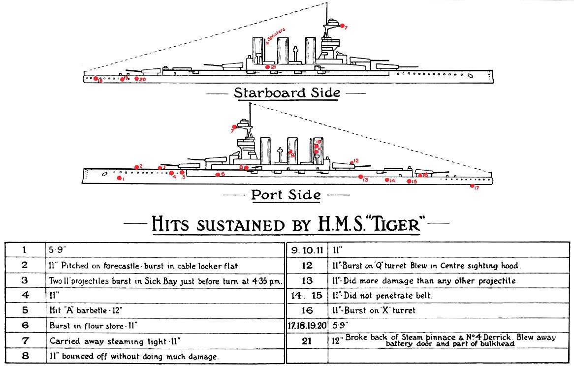

V 15:54 byla na HMS TIGER zasažená barbeta věže "X" v místě spoje 229 mm (9") a 76 mm (3"). Pancíř 229 mm byl proražen a kus o velikosti 27x16 palců (69 x 41 cm) byl odtržen. Navazující pancíř (76 mm) byl asi o 70 mm promáčknutý, nebyl proražen (byl horizontálně položen, podlaha věže). Samotná střela trefila barbetu věže asi 3 stopy od horního okraje barbety. Projektil vybuchnul jen částečně a nepronikl celý do věže. Střepiny proděravěli horní pancéřovou palubu. V této době na TIGERA střílel MOLTKE, takže se bavíme o projektilu ráže 280 mm. Myslím, že to je jasný důkaz o tom, že v bitvě u Jutska dokázal německý projektil proniknout 229 mm pancířem (zdroj: Campbell). Jedná se o ten zásah č. 16 na diagramu níže.

kacermiroslav píše: ↑27/7/2025, 16:08 HOOD vyhrál jen díky tomu...
Samozřejmě. Hooda jsem tam dal protože je to poslední křižník WW1 konstrukce a po něm už následují jen moderní Schanhorsku a Dunkerque.

Viz. například jeden z mých příspěvků ohledně proražení pancíře 229 mm silného. Viz. HMS Tiger.
To je ale podstatný rozdíl, ten pancíř nebyl "probit" (penetration), ale proražen (burst on). A to v místě spoje mezi tímto pancířem a pancířem tloušťky 76 mm. Současně střela nepronikla pancířem. To by potom bylo probití. Zde se stalo to, že střela zasáhla tento spoj a v něm buď explodovala nebo se roztrhla a došlo k tomu, že v tomto místě se prohnul pancíř 229mm dovnitř a odtrhla se od něj zmíněná střepina.
Sám ostatně jinde o podobných zásazích píšeš, ale u Německých lodí a jak správně poznamenáváš, nenapáchali větší škody
Pět dalších sice částečně prorazilo německý pancíř, ale obvykle trefili místo spojů dvou pancířů a nenapáchali větších škod.
a tohle přesně je tento zásah. Nejedná se tedy o probití pancíře tloušťky 229mm, ale primárně o 76mm a energií tohoto potom došlo k proražení i navazujícího 229mm pancíře.
Já akceptuji, že příčinou výbuchu všech tří britských bitevních křižníků byla nedbalost v bezpečnostních pravidlech, kdy pro zajištění maximální kadence se nacházeli prachové nálože tam kde neměli, nebo ve větším množství než měli a že se případně nechávali volné průchody jako dveře a výtahové šachty. Nicméně aby k takovému výbuchu došlo, tak musí nejdříve dojít k proražení pancíře. Snad se všichni shodneme na tom, že to nebyla ze strany britských námořníků úmyslná sabotáž. To, že i pár doutnajících úlomků může zapříčinit výbuch dokazuje příklad HMS LION, kde k výbuchu došlo asi 20-30 min po zásahu věže. Pořád ale musí nějak ten projektil vniknout do lodi a na příkladu INVINCIBLE a TIGERU ukazuji, že k průniku došlo skrz 178/229 mm pancíř a nikoliv obecně deklarovaných 152 mm max.
Od zádu, to je právě to, co je z tvojí strany chybné, nedošlo k probití pancířů nad 152mm. Jak jsme si nahoře napsali, u TIGERU to nebylo, šlo o zásah spoje a tam se nemůže brát pancíř jen jedné strany pro hodnocení toho, co se stalo. Závěr Admirality je jednoznačný, nedošlo k probití silnějšího pancíře. Tohle nemůžeš ignorovat, ale stále to děláš. Přitom Admiralita měla záznam o poškození TIGERU a popírá tvoje tvrzení. Proč?
