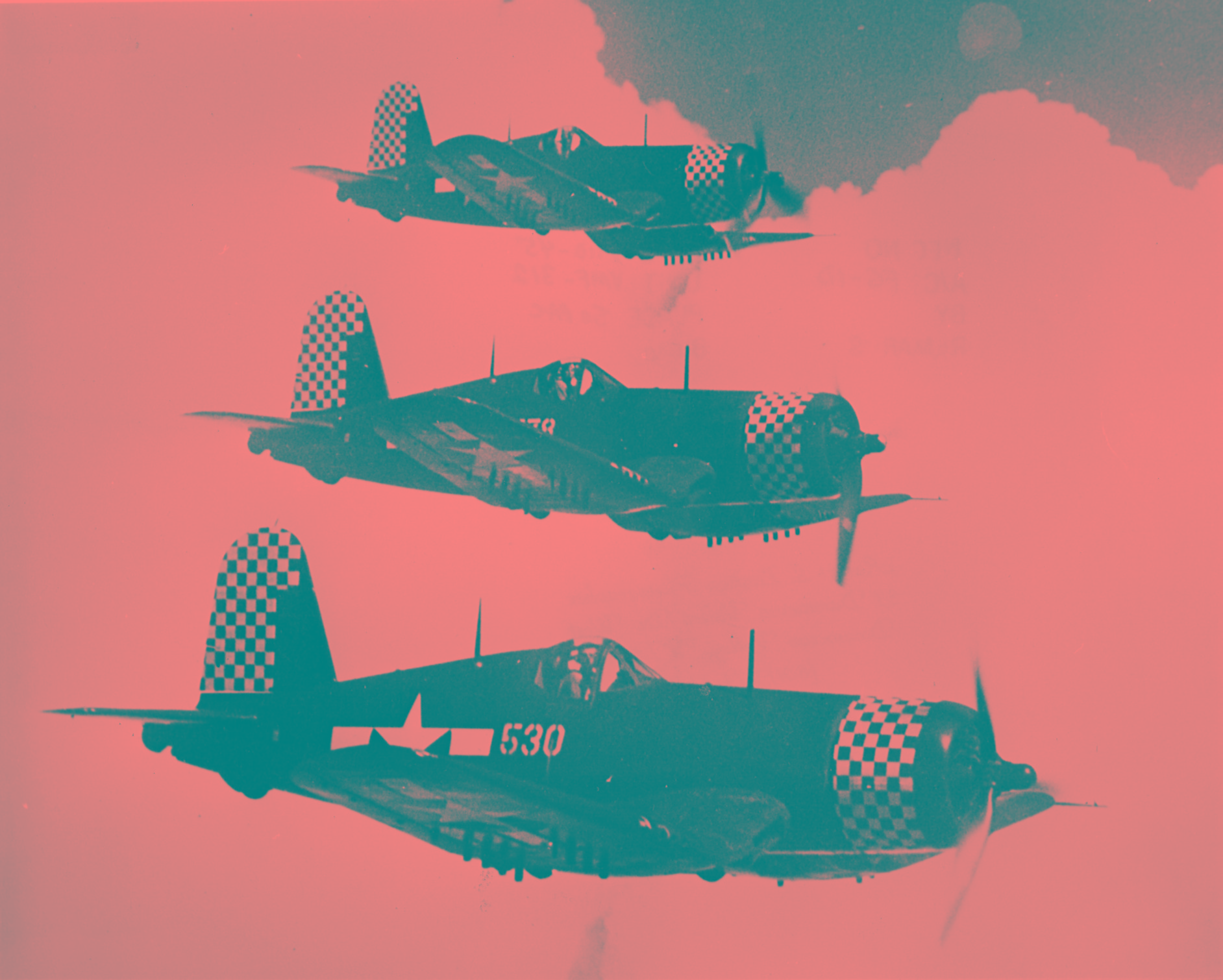

Přátelé, je tady někdo, kdo by mi pomohl dopátrat osud tohoto letounu, Vought F4U-1D Corsair BuNo.57530? Podařilo se mi zjistit, že byl přidělen 15. října 1944 k VMF-312. Tato ikonická fotografie vznikla někdy v tu dobu nad základnou Espirtu Santo, kdy za jeho kniplem seděl 1Lt Merritt Ogleilt Chance. Ale kromě popisu fotky se mi už o tomto pilotovi nepodařilo nic zjistit. Letoun byl pravděpodobně ztracen 6. května 1945. Podle oficiální historie perutě ten den ztratila 3 stroje. Protiletadlovou palbou byl sestřelen 2Lt Fred G. Skrederstu (stroj neznámý), kvůli poruše motoru zahynul 1Lt George S. Karl (stroj 57553) a nouzově přistál i 2Lt Howard Ferguson, Jr. (stroj neznámý). Podle www.aviationarchaeology.com peruť přišla o dva piloty: Lt George S. Karl (stroj 57553) a Karl George Ahrents (stroj neznámý). Potřeboval bych zjistit, jestli byl letoun opravdu zničen toho 6. května a kdo byl v jeho kabině.
Pozn: Hledání celkem ztěžuje i fakt, že v této kamufláži později létal warbird Goodyear FG-1D Corsair BuNo.92468.
Vought-F4U-1D-Corsair-VMF-312-White-530-BuNo-57530-1Lt-Merritt-O-Chance-over-Espirtu-Santo-New-Hebrides-Oct-44-01.jpg

V existujícím seznamu S/N (Bu.No.) amerických letadel je jen uvedeno u toho letadla, že bylo ztraceno 6. května nad Okinawou, 312. VMF. Bez jména pilota.
57530 (VMF-312) lost off Okinawa May 6, 1945
