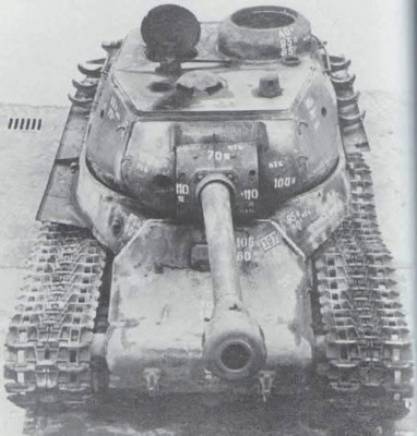

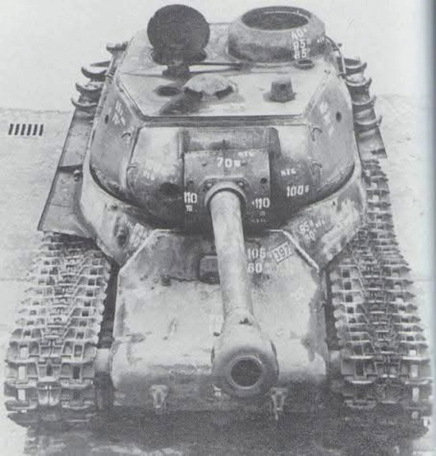

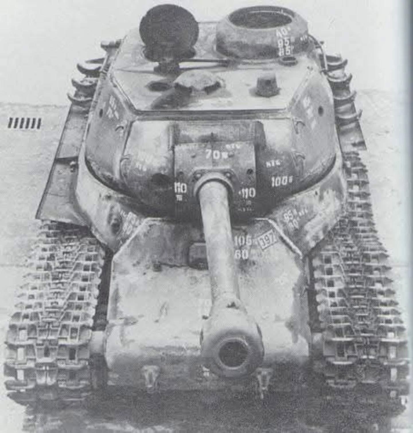

Příspěvky: 18907
Re: Těžký tank IS-2
Sovětský těžký tank IS-2 ukořistěný Němci. Bílá čísla značí silu pancíře. Cvičiště Kummersdorf roku 1944.
