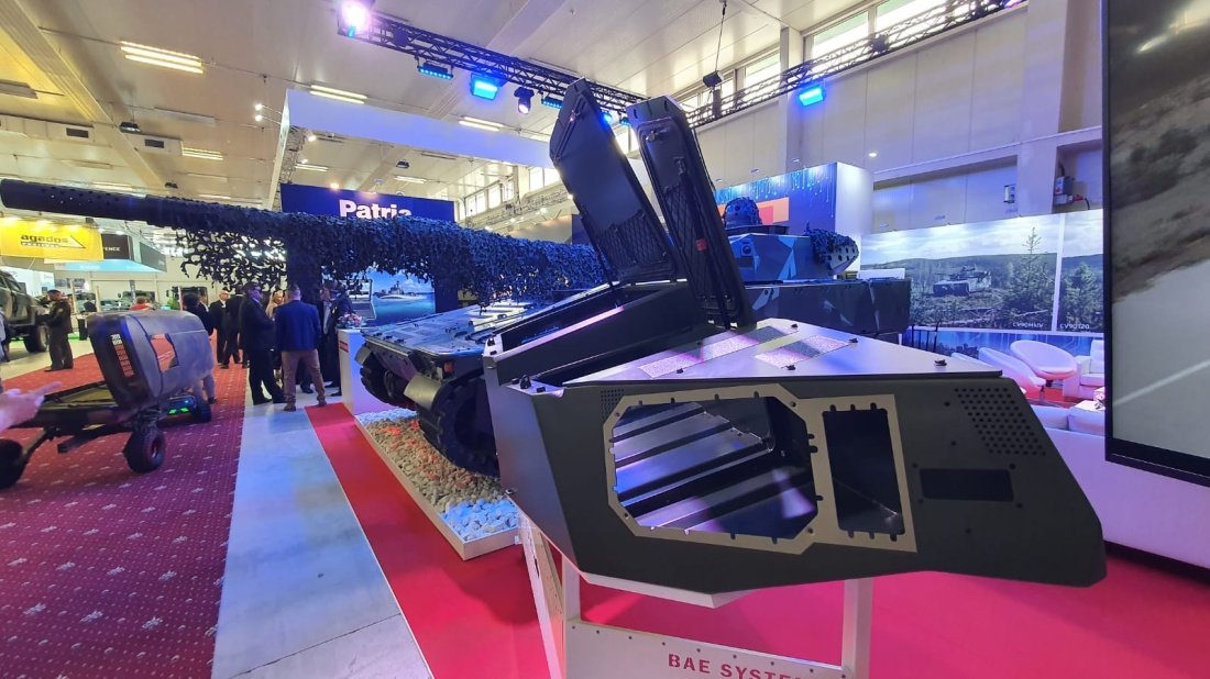

Zemakt: eliminovať ho môžeš na úroveň Evy. Proste sedadlo.
Je tam podľa mňa pre núdzovú streľbu.
Edit: aj ked pozri na obrázok.
Kde tam je núdzové sedadlo, miesto pre clena posádky vo veži?

Zemakt píše: 16/5/2024, 20:21 Juraji, když eliminuješ místo pro člena osádky ve věži tak ano. Otázkou spíš je proč ho tam konstruktéři nechali. Kritika, že je to přetížený mastodont zde zazněla z jakého relevantního zdroje?
Je zmienena v clanku co som sem daval na mil.ua

A je nutné mít tu podpěru? Nebo je to jen odhad na základě srovnání něčeho s něčím, na základě Tita?
Menší věž určitě půjde udělat, ale bude se muset kompletně překopat nabíjecí mechanismus.
A naše Tatry 8x8 pro minomety bych sem netahal. To je provizorka, která tradičně trvá na jedno navždy.

Nemusí Skelete, jen vypustíš ten flek. Bude stejně dlouhá, jen nižší. Já bych řekl, že to místo ve věži je z prozaického důvodu. Ta automatika nebude vždy stoprocentní, obzvlášť při té kadenci, a tak tam do toho bude muset občas někdo hrábnout. Za mne, jestli by byla průměrná "zádržka" v normě, klidně bych to místo vypustil, i za tu cenu, že maník vyleze z kabiny řidiče a půjde to dát do cajku.

Spatny raz 120mm mínometu je značný.
Zbytočne si znižovať životnosť podvozku, keď môžeš dat podperu dozadu medzi kolesá, ako mala Dana.
Zemakt: presne a miesto vychádzania dovnútra, len odklopí vrchný dekel, ako maju powerpacky.
Ten by zároveň mohol slúžiť ako odfukovy pri detonacii munície, chraniac posádku v kabíne

Juraj, to je tak jednoduche riesenie, ze konstrukteri museli mat dovod, aby ho nechceli.
(Ta podpera by bola efektivna len v obmedzenom namere)
A najma, tu je vyriesena veza , ktora sa da polozit kamkolvek. Ani konkurencne riesenia minometov podpery nepouzivaju.

Lynx: jednoduchšie ako druhá náprava?

Chceli to dat na yrn pidvozok tak to dali na ten podvozok. Mozno aj Patriot 2 by to zvladol..

Whatever, rozdiel v cene 6x6 a 4x4 s podperou, hydraulickým okruhom,... bude minimálny.
Dlhá kabina a tá obrovská veža je zbytočnosť.
Smrdí to vychodom. Je to veľké, lebo malé to robiť nevieme.

Hovoril som o podpere.
AM-120 hydrauliku nemá (predpokladam)
Čiže podpera znamená, rozvody, čerpadlo,...
Čím chcem povedať, že kľudne 6x6.
Bude viac miesta na schránky na muníciu.
Čiže tam kde su teraz 3 a 4 dvere, zadný priestor v kabine by boli schránky.
Veza po otočeni by posunula nabijaci otvor do priestoru schranok a dalo by sa dobiť.

Řekl bych, že tahle věž vychází ze zkušeností z Evy, takže proto tam už rovnou zakomponovali nouzovou kabinu obsluhy. Stejně jako má BIA nebo DITA.

Myslíš, že jakože při poruše automatiky lze nabíjet manuálně. Jo, to by dávalo smysl. Bojeschopnost zachována.

Ano, z věže se dá provádět bojová činnost. Je to záložní místo.
Navíc dle ATM tam je 60min v automatu a dalších 40min mimo něj.

Lenže Eva, Bia ma plnohodnotne sedadlo, kam sa da sadnúť a byť počas streľby.
Podľa zverejneného obrázky AM nič take nema a nikto z posádky vnútri byť počas streľby byť nemôže. Ak nechce riskovať zachytenie dopravnikom
Vstup do veže bude cisto pre údržbu a odstránenie závad. A na to stačí zadeklovanie.
Vid napríklad veza CV90

Dle ATM je to určen i pro bojovou činnost (v nouzi)

Neexistuje. Pozri sa na ten obrázok. Tam nie je kde sa postaviť. Nie to ešte nabíjať a strieľať.
To skôr pôjde strieľanie klasicky nabíjaním cez hlaveň.
