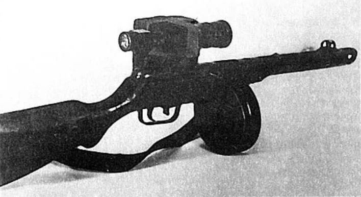

PPŠ-41 Špagin s primitivním nočním viděním (Gen-0) rok 1943.

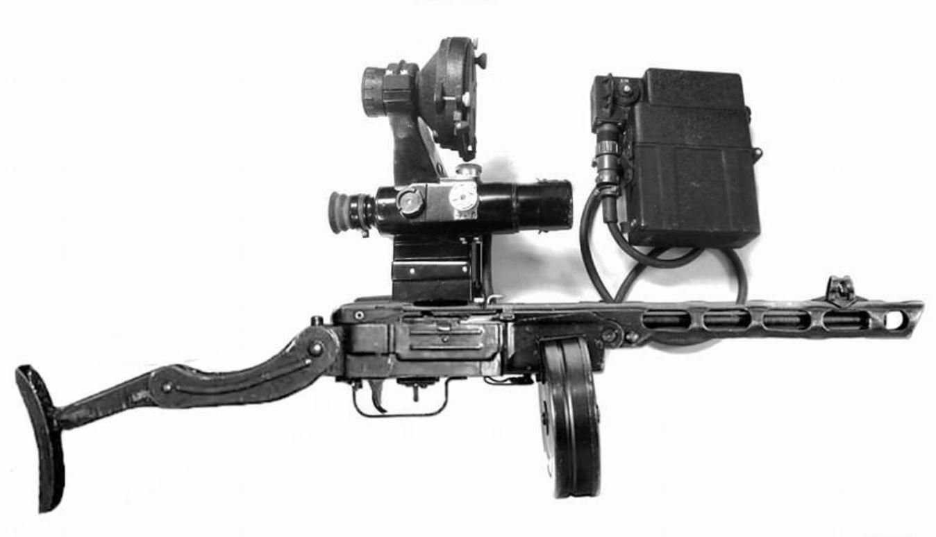

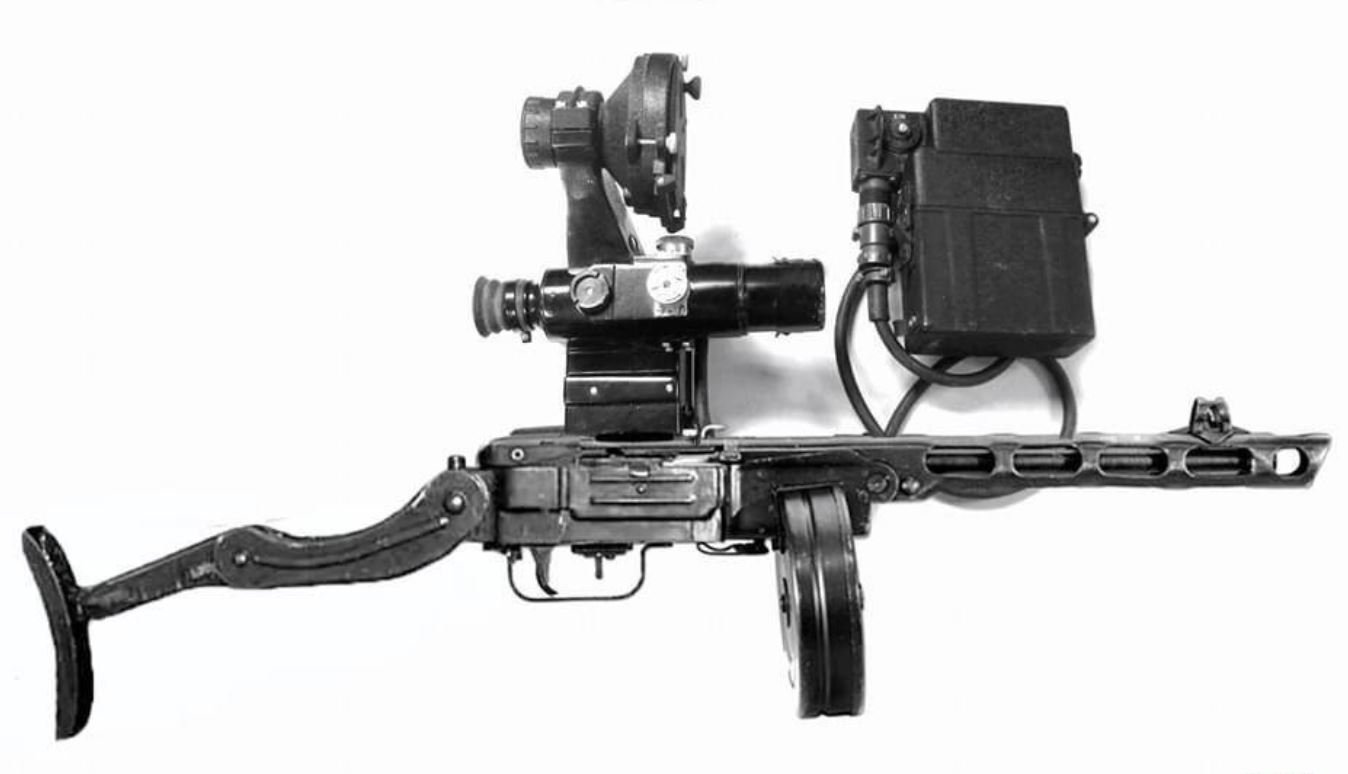

PPŠ-41 se skládací pažbou a experimentálním zaměřovačem pro noční vidění.

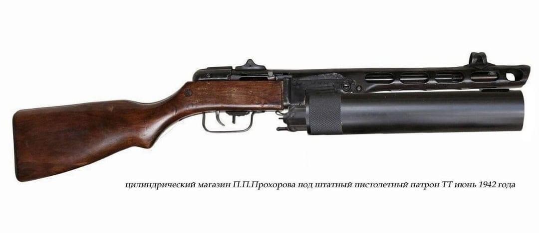

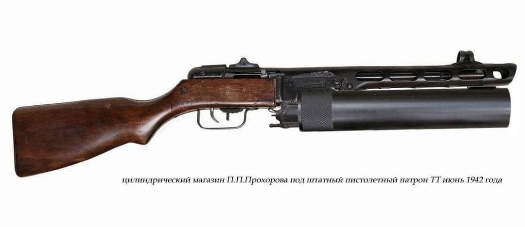

Válcový zásobník P. P. Prochorova pro standardní pistolový náboj 7,25x25 mm Tokarev, z června 1942.
Podobný moderní zásobník PP-19 Bizon (z roku 1993) nese 64 nábojů, ale 9x18 mm Makarov.

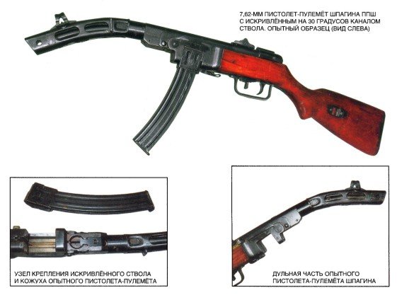

Sověti se také evidentně snažili napodobit Sturmgewehr MP44 "Krummlauf" se zakřivenou hlavní.
