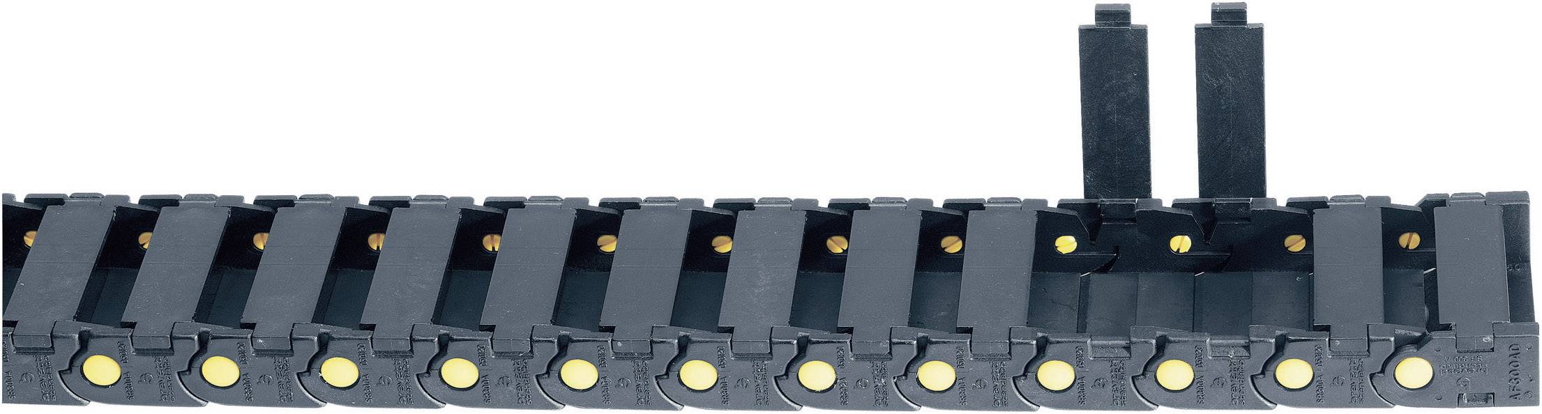

Re: ShKH vz77 DANA a jej nasledovnici
Jak tyhle retezy, ktere se umi aretovat funguji?Juraj Tichý píše: ↑15/9/2023, 11:19 Nechcem sa nijak dotknúť odbornosti pana Vašíčka a jeho práce, ale nabijaci mechanizmus DANA je postavený okolo nabíjacieho ramena z 2S7 Pion, otočeného o 180°
8s

Nemate detailni foto, rozkres... ?

Myslíš to, že se ty válečkové řetězy ohýbají jen na jednu stranu? Pokud ano, tak jde o to, že na článcích mají unašeče, takové pracičky, které je udržují rovně na jednu stranu.
Pohledám obrázek nebo nákres, ale myslím, že už z popisu je to jasné.
Pokud tedy nemyslíš něco jiného
PS: Taky jim omezují ohyb na tu druhou stranu, na určený rádius. Aby nebyl příliš prudký.
PPS: Pokud máš v okolí nějakou výrobu, tak nejsnáze to uvidíš na tzv. energetických řetězech, na strojích přivádějí káble k pohyblivým částem. Bývají z plastu a ty káblíky mají uvnitř sebe - přeci jen, strojů najdeš v našich zemích víc než volně stojících houfnic

Jo myslim ten retez.
Na foto pracicek jsem zvedavy.

Cifix já to snad... vyhledávače stojí za...
Zkus se podívat tady: https://asset.conrad.com/media10/isa/16 ... /image.jpg, to je právě energet. řetěz. Prostě tvar těch článků, resp. těch bočnic článků, je takový, že se na jednu stranu neohýbá, a na druhou se ohýbá jen ve vymezeném rozsahu.
Ani to nemusí být vidět zvenku, pokus jde např. o Flyerovy nebo Gallovy řetězy, které mají víc bočních součástek na každý článek (pro vysoká zatížení). Ty upravené mohou být ty vnitřní.
