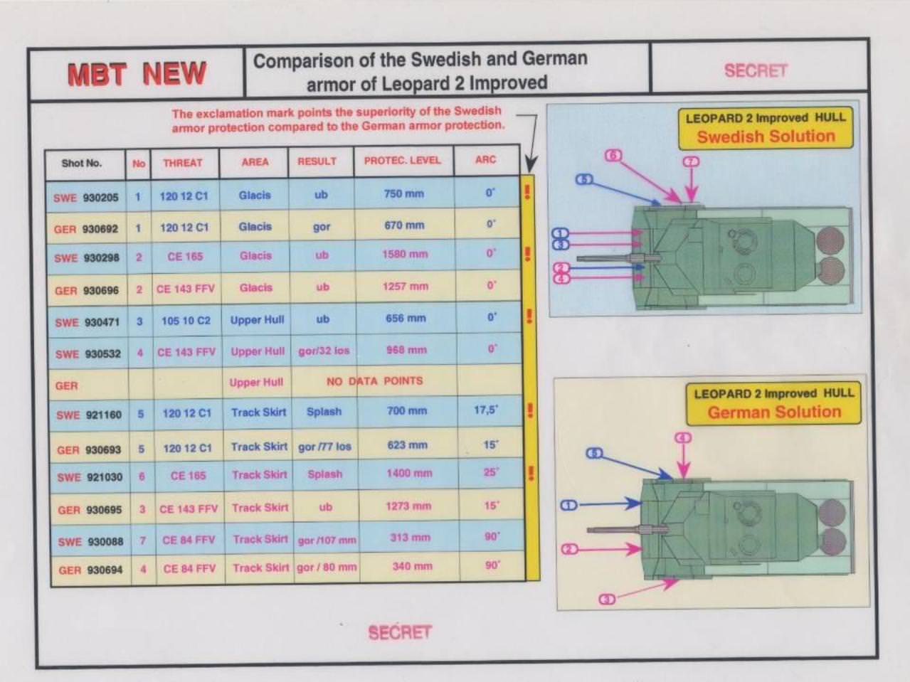

od Dzin
Scotty87 píše: 27/9/2024, 22:51 Taky je potřeba říct že pro Švédy ani tohle nebylo dostatečné a Němci pro Strv 122 vyvinuli novou generaci pancíře která výrazně překonala pro zkoušky použitý Leopard 2A5.
Přesně tak, oněch 700mm byla branná jako minimálně požadovaná hodnota. Ovšem to druhé musím upřesnit. Leopard 2 Improved je prototyp a existoval ve dvou verzích. Se středním a těžkým pancířem. Byly otestovány obě verze a ta s těžkým pancířem dala základ typu Strv 122. Němci na základě zkoušek rozhodli pro střední pancíř a ta se stala základem verze 2A5. V porovnání tak už figuruje verze s těžkým pancířem pro Švédsko.
Přikládám srovnání obou verzí taktéž ze švédských testů
