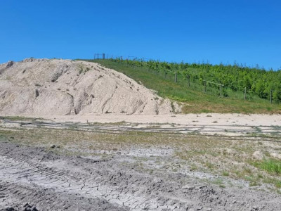

Rekultivace, nebo sukcese?
V poslední době se v souvislosti s lomem ČSA stále častěji skloňuje pojem sukcese – tedy představa, že se příroda o obnovu postará sama. Podle některých to prý zvládne lépe, rychleji a hlavně zadarmo, než klasické rekultivace. Ale je tomu skutečně tak?
Na přiloženém snímku z lomu Vršany je dobře patrný rozdíl: vpravo vidíme zhruba pětiletou rekultivaci, vlevo dole pak asi patnáctiletou sukcesi. A jaký je mezi nimi rozdíl? Z čistě biologického hlediska vlastně minimální. Biologický průzkum na lomu ČSA navíc vyhodnotil jako nejcennější právě ukončené rekultivace.
Rekultivace totiž dokáže urychlit přirozené procesy o stovky let. Zatímco sukcese ponechává území svému osudu, rekultivace vytváří stabilní a bezpečné prostředí – včetně cestní sítě, odvodnění a zabezpečených svahů. To jsou věci, se kterými si spontánní přírodní obnova nikdy neporadí.
Kdo z nás má několik století času čekat, než se lom ČSA zazelená? Není celá „přirozená obnova“ spíše motivována snahou těžební společnosti ušetřit miliardy korun?

No jo, no. Jsem si rozklikl a prošel ty stránky poustnebozahrada.cz. To je ten věčný rozpor mezi přístupy kultivovat a nekultivovat. Tzv. vědecky se dají vyargumentovat oba. Pominu-li lobistické zájmy na obou stranách, je to rozpor v přístupu k životu hluboce zakořeněný: přírodu mám rád, když je podle mě (les miluju. Ale jen, pokud stromy rostou v řádcích) X příroda ví nejlíp, co dělat, hlavně do toho nehrabejte, člověk všechno jen zničí. Oba jsou ptákovina, a řešit ten spor fakt nikomu nezávidím.

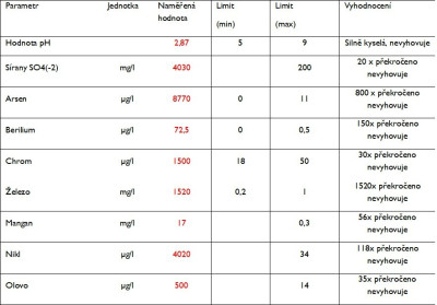

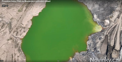

Vznikají jezero ČSA, už jenom ta barva říká, že to asi nebude nezávadná voda. Dole je tabulka hodnot, které byly v této vodě naměřeny. Hotový jedovatý koktejl. Těžař sice tvrdí, že je to voda s kojeneckou kvalitou, no já bych tomu moc nevěřil.

Lež. 1) je to mnohem složitější než na jednu větu, záleží, podle čeho se posuzuje cennost a v jakém časovém horizontu. Zdaleka nejčastěji to bývá druhová diverzita a vzácnost přítomných druhů. 2) Naprosto jednoznačně převažují studie, které našly víc cenných ploch (v tomto smyslu) na místech ponechaných spontánní sukcesi, ne na rekultivacích.
Účelově použitá kvalita vody pro dehonestování sukcese na zemi. To spolu nemá nic společného. Kromě toho, kvalita a toxicita vody a substrátu je velmi ostře sledovaná. V tomto případě nejsem insider, ale něco o tom, jak to úředně probíhá, vím. Nikdo nečeká, že sukcese vyřeší toxicitu. Ať bude budoucnost osud místa jakýkoli, toxická zátěž se řešit bude.

Jo v pohodě. Nejsem zastáncem odezdikezdicizmu. Vím že pravda se kolikrát nachází někde uprostřed. Nicméně, o tom, že jde bohužel v první řadě o peníze (nikoliv fundovaným zastáncům sukcese) jsem přesvědčen.
Předpokládám, že pisatel posuzoval cennost ve vztahu toho výše uvedeného snímku, tj. erozí narušené výsypka vs zeleň. A časový horizont bude lidský život. Prostě to trvá déle. Nicméně jednoho dne se to bude určitě zelenat, viz výsypky nad Sokolovem, Medart aj. Jenže tam se tomu dost pomáhalo. Zde to bude trvat o dost déle, přičemž pamětníci těžby a jejich dědi již nebudou. A to si myslím, že je jádro pudla. Byla tam velká díra a ta tam bude pro ně pořád. Akorát se z ní nebude prášit.

Ale sukcese většinou neprobíhá pomalu. Pokud je povrch zvlněný (a to se zpravidla dělá) a není nepropustný, může být zazelenění stejně rychlé jako rekultivace, nebo i rychlejší. Záleží na místních podmínkách, technických opatřeních, konkrétním provedení rekultivace a nakonec i na náhodě při sukcesi. Taky jsem to tu asi psal. Případné sesuvy substrátu a půdotvorba jsou samozřejmě zase jiná kapitola. V jejich případě jsem já osobně zastáncem technické rekultivace (zabránění sesuvů) doprovázené citlivou biologickou rekultivací nebo řízenými zásahy do sukcese.
