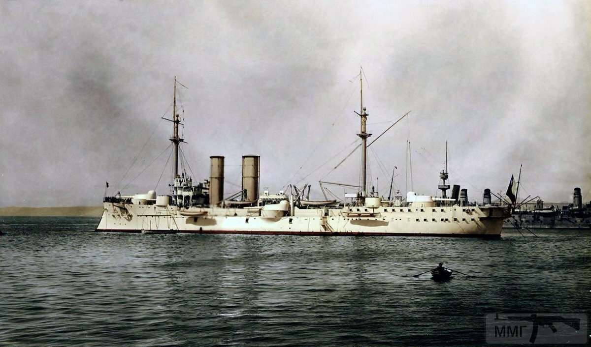

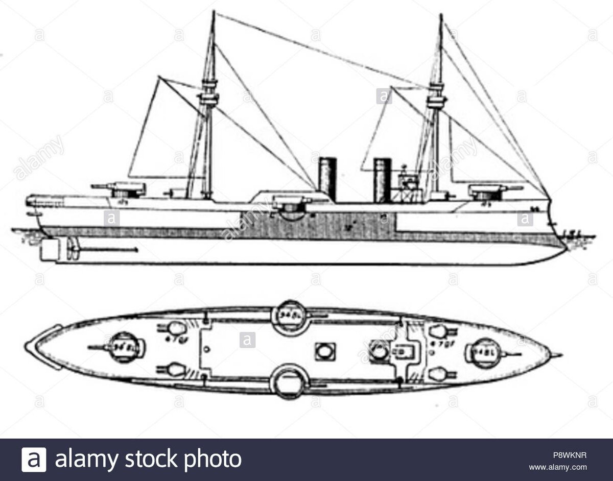

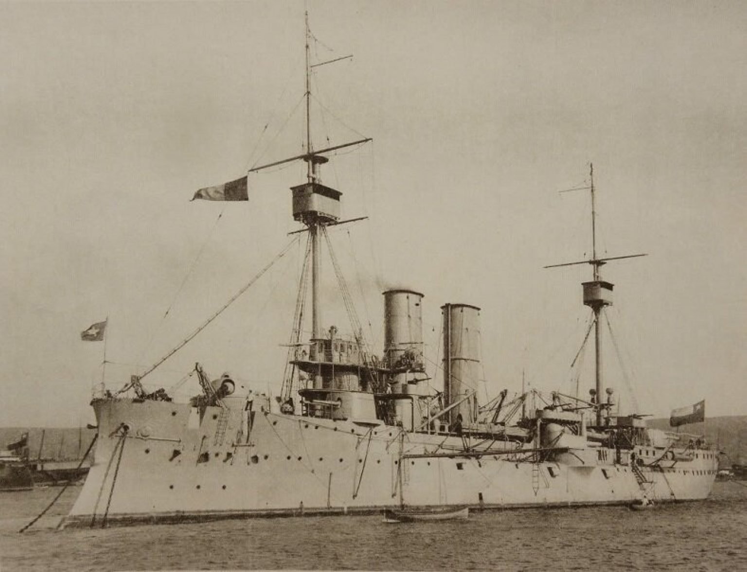

Před nedávnem jsem do vlákna o chilském pancéřovém křižníku Esmeralda dal informaci z jednoho ruského článku, že o Esmeraldu a obrněnec Capitan Prat v roce 1903 projevilo zájem Japonsko. Podle stejného zdroje měli v březnu 1898 o koupi Capitana Prata zájem i Američané, když narychlo sháněli posily před válkou se Španělskem, což mě opět dost překvapilo.
Dám sem ještě nějaké zajímavosti z toho článku:
Cena obrněnce Capitan Prat byla 391 000 liber šterlinků, což bylo o 4000 méně než u konkurenční britské nabídky.
Capitan Prat byl první válečnou lodí používající elektrický systém otáčení dělových věží.
Stejné uspořádání sekundárního dělostřelectva do dvoudělových věží Francouzi později použili i na bitevní lodi Jauréguiberry.
Link na zdrojový článek: https://alternathistory.ru/gonka-nachin ... rat-chili/
A ještě nějaké obrázky ze stejného zdroje:
