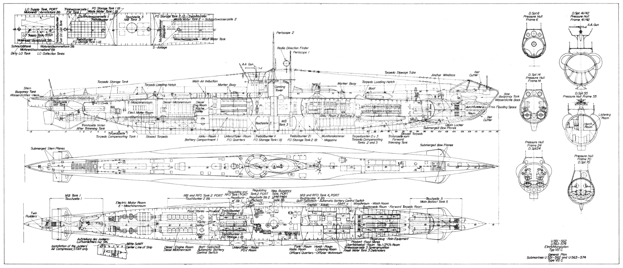

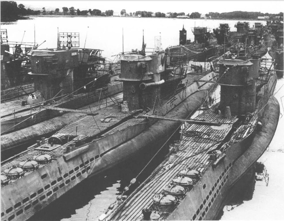

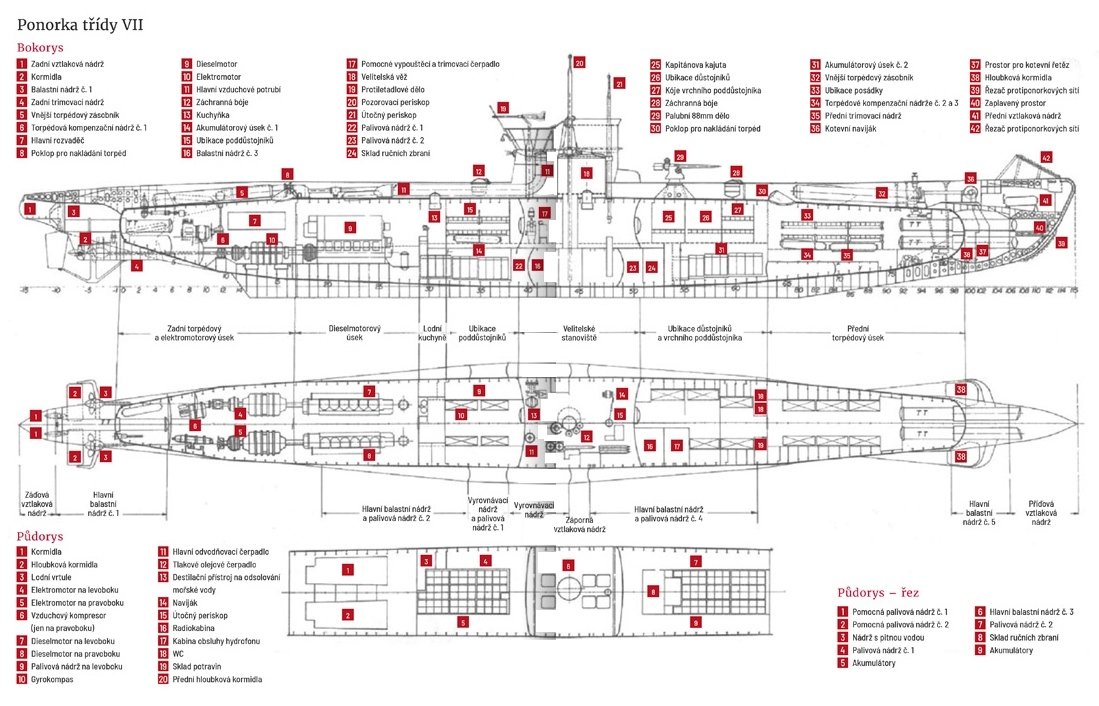

Ponorka U-672 typ VIIC : detaily a výkresy

Mimo jiné výzkumník ukazuje díru po explozi v zadní části trupu ponorky U-672.
Identifikace ponorky U-672 : Jde o poctivou skládanku technických detailů, které do sebe krásně zapadly.
Místo nálezu je o 40 mil jinde než bylo dříve uváděno. Postupně si projdeme jednotlivé objevené detaily, ke kterým jsem doplnil fotky a další popis.

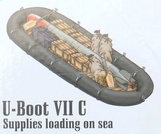

- Chybějící barely na čluny: Záchranné čluny v externích kontejnerech se začaly masově montovat až koncem roku 1944 na typ VIIC/41.
Ponorka typu VIIC šla ke dnu už v červenci, takže sudy neměla, ale měla nafukovací člun (Schlauchboot) uložený pod palubou.
Na povrchu paluby se projevovaly jako kulaté poklopy (agl. Lifeboat canisters - připomínající víka barelů či šachet), které se v případě nouze otevřely a ČLUNY se automaticky nafoukly.
Tyto schránky se jinak nacházely v přední části paluby. Kontejnery musely odolat extrémnímu tlaku vody při hlubinných ponorech ponorky do hloubek přes 200 metrů.

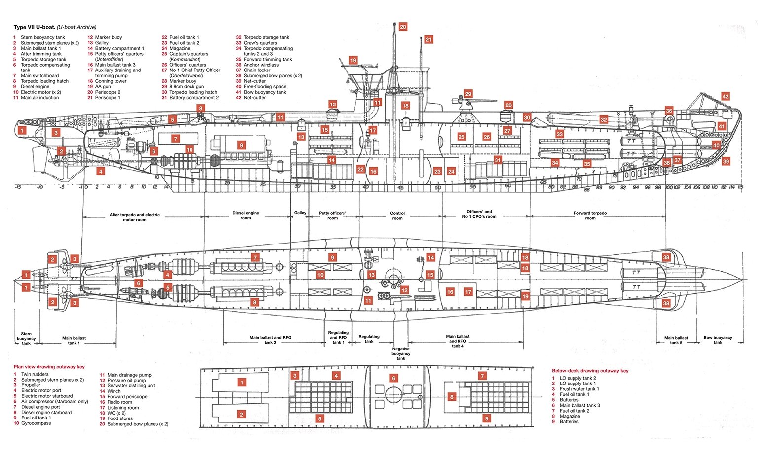

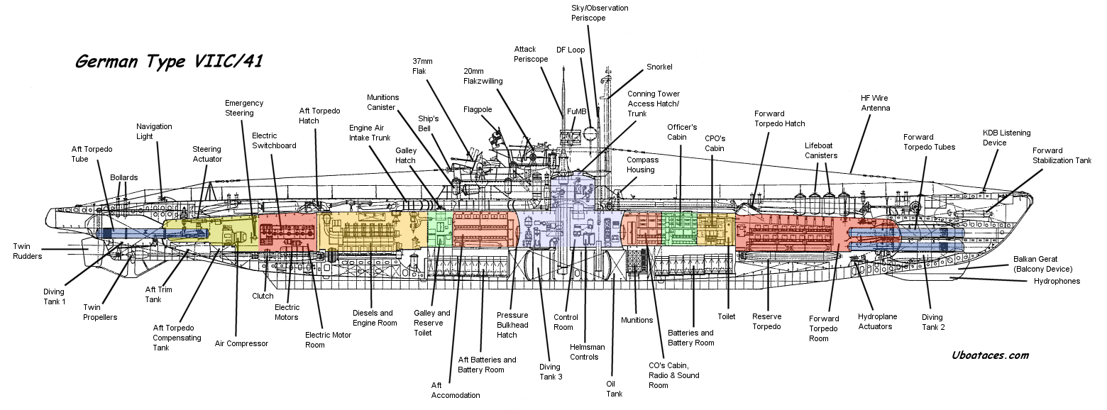

Ve spoileru naleznete další výkresy s popisky. Dále fotka ponorek s barely pro záchranné čluny.
- Otvory v trupu: Dva obdélníkové a jeden menší otvor v zadní části za kormidlem přesně odpovídaly výrobní sérii stavěné v loděnicích v Hamburku.
V tom je trošku problém, protože z větší části vnější plášť ponorky z nějakého důvodu chybí, ale tlakový trup zůstal.
Mohlo jít o případné původní bojové poškození, o vlastní destrukci při opuštění podmořského plavidla a potom tlak vody při poklesu ponorky na dno udělal své, hlavně asi dlouhodobá koroze tenčí plechy požrala.
Každá loděnice zaváděla drobné technologické modifikace (např. odlišné tvary a počty zaplavovacích otvorů na vnějším trupu).

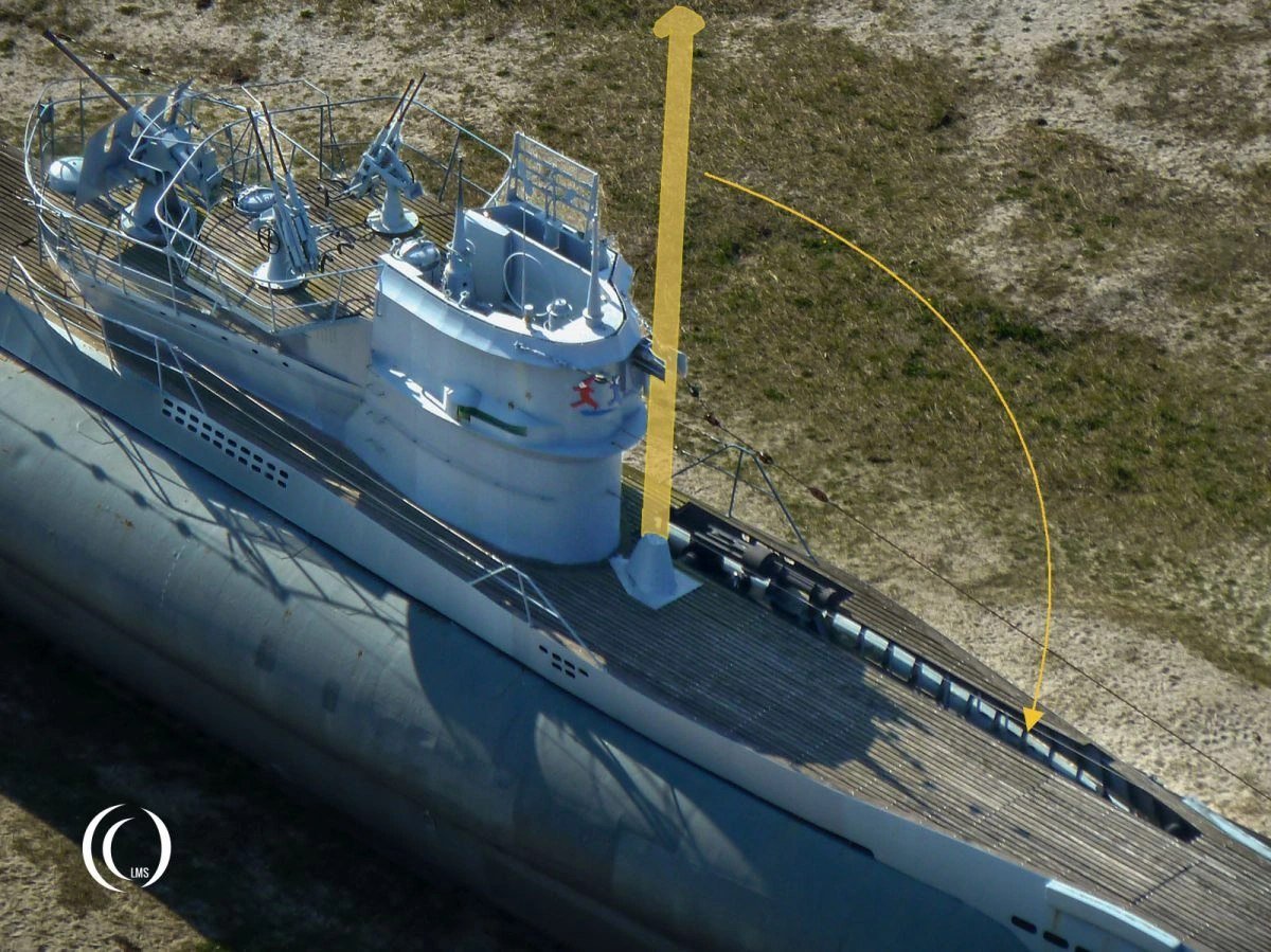

- Šnorchl: Šlo o raný typ s plovákem, bez pozdějších protiradarových úprav. To přesně odpovídá jaru 1944, kdy ho U-672 dostala.
Způsob sklápění šnorchlu do žlabu na levoboku je podobný jako má U-995.

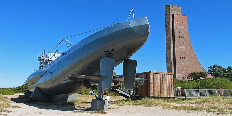

Německá ponorka U-995 v Laboe je jedinou zachovalou ponorkou typu VIIC/41 na světě. Byla vyrobena loděnicí Blohm & Voss v Hamburku.
Ponorka U-672 nebyla typ VIIC/41, ale patřila ke standardnímu typu VIIC. Ponorka obdržela šnorchl dodatečně během modernizace.
Typ VIIC/41 byla mírně upravená verze úspěšné VIIC a měla v podstatě stejné uspořádání a výkon motoru. Výzbroj byla stejná s 5 torpédomety (4 na přídi a jeden na zádi). A zjevně neměla palubní dělo ráže 88 mm.
Největší rozdíl spočíval v tom, že tyto plavidla měly silnější tlakový trup, který jim poskytoval větší hloubku k úniku od útoku (provozní hloubka 120 m a tlaková hloubka 250 m oproti 100 /200 metrů u VIIC).
Měly také lehčí stroje, které kompenzovaly přidanou ocel v trupu, což je ve skutečnosti činilo o něco lehčími než VIIC.
