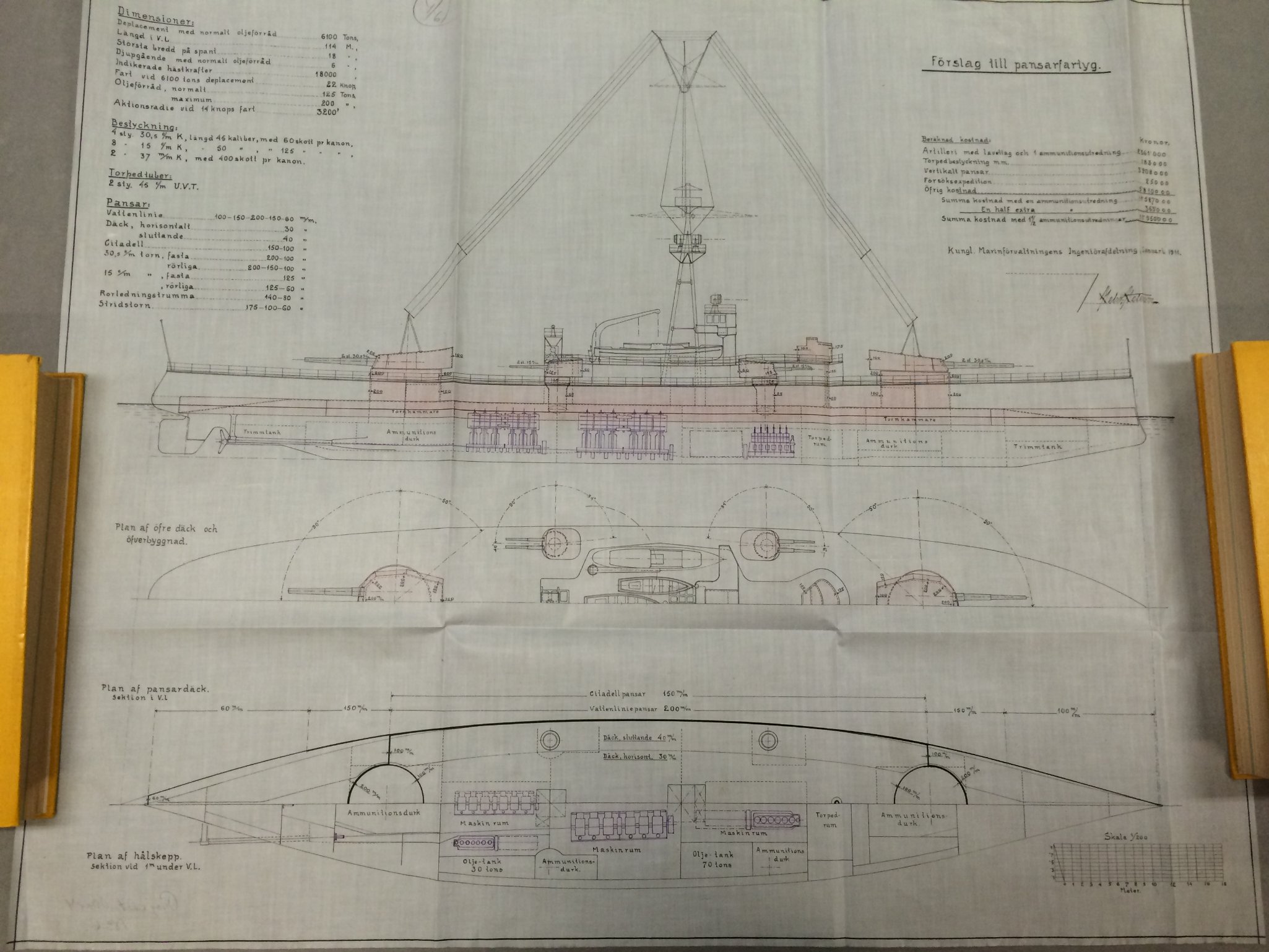

To co je popsáno výše, je varianta F. První výstřel komise z roku 1909 byla loď o výtlaku 7500 tun, 21 uzlů, 4x283, 4x194. Pak se trdlilo s dalšími devíti variantami, z kterých byla vybrána ta finální F (to výše, ta "alternativní") a čekalo se na prachy. Protože i ta levnější se zdála části politické reprezentace moc drahá a zbytečná.Zemakt píše: ↑13/8/2026, 12:59 No a to nejdůležitější nakonec
Pozn. Od doby, kdy byl napsán výše uvedený text, předložili jmenovaní
odborníci alternativní návrh pancéřové lodi, v němž byly náklady sníženy na
přibližně 11,5 mil. kr. Tato loď by měla mít výtlak 6 800 tun, rychlost 22,5 uzlů a
hlavní výzbroj tvořenou 4 kusy 28 cm a 8 kusy 15 cm děl. Red.

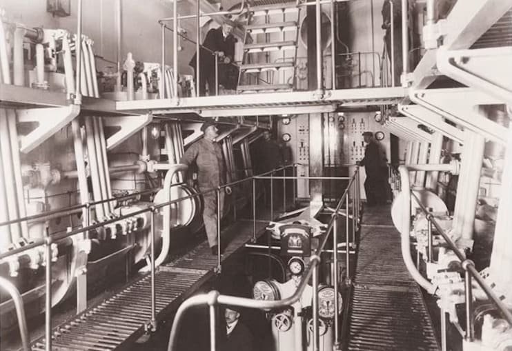

Jj, nějak se tehdy do výkonného diesel pohonu museli pobláznit, což byl ale zřejmě tehdejší trend.
Podporovaný i tou obchodní lodí Selandia.
Společnost MAN se rozhodla otestovat motor na hranici jeho možností.
Zkušební stanice motorů u společnosti MAN nemohla absorbovat maximální očekávaný výkon kompletního šestiválcového motoru
https://oldmachinepress.com/2017/12/20/ ... e-engines/

Zde je například ten výkres alternativního projektu a tam uvádí "poválečným zákazem" - co si o tom myslíte?
Vylepšený projekt pobřežní bitevní lodi třídy Sverige před poválečným zákazem nových staveb:
Byla by vyzbrojena šesti děly ráže 305 mm ve dvou věžích a šesti jednotlivými děly ráže 105 mm.

Hesselman v této firmě (později Atlas Diesel) pracoval v letech 1899–1916 jako šéfkonstruktér, kde významně vylepšoval klasické dieselové motory a vynalezl např. reverzaci pro lodní diesely.
Reverzibilní lodní vznětový motor „Polar“ konstrukce Jonase Hesselmana, vyrobený v roce 1908 společností AB Atlas Diesel, a jeden z prvních dvou svého druhu.

Jaký měl výkon je otázka, ale určitě mnohem menší než byl projektován pro případný projekt pancéřové lodě.
Podobný americký návrh neměl komíny. Výfukové plyny měly být odváděny potrubím dozadu, pod palubou, a poté uvolňovány nahoru palubními mřížemi. Tím se eliminovala určitá zranitelnost vůči granátům.
Výkres ani vizualizace však něco podobného neukazují, jak to tedy bylo projektováno moc zřejmé není.
u těchto exotických plánů je potřeba ověřovat zdroje, protože AI či umělecký autor si mohl něco i trošku vymyslet.
Jde mi spíš o určitou konzistenci v textu. Cituji z úvodního článku a dávám k tomu komentáře.
Tam bych snad jen doplnil - že tam mohly být i dieselové motory.Strojovny i kotelny byly umístěny hluboko v trupu, zatímco nástavby byly navrženy s důrazem na co nejmenší hmotnost.
Jinak to máš dále uvedeno v kapitole... Pohonná jednotka, manévrování a řízení lodi.
Tehdejší válečné lodě totiž běžně využívaly parní stroje nebo parní turbíny s kotli na uhlí, případně zmíněné kropení mazutem.
Museli by leda pospojovat více motorů dohromady. Tedy nejen dva motory pro dvě lodní hřídele.
Možná tam byly třeba 4 dieselové motory pro předpokládaný výkon 18 000 ihp.
Tedy dvě dvojice sestav válců za sebou, případně tam jsou víceválcové parní stroje s vícenásobnou expanzí.
Kotle na páru by však vyžadovaly přísun uhlí (či nafty), vlastní větrání a tah vysokého komínů.
Nicméně se zdá, že počítali jen s čistě motorovým pohonem.
Zpětný chod a ekonomickou jízdu by zajišťovaly reversibilní Hesselman diesely.
Tím by se vyhnuli nespolehlivým reverzním převodovkám, případně diesel-elektrickému přenosu výkonu.
Je otázka jestli to je možné odborně nazývat Hesselmanovy motory, protože tak je označován až motor z roku 1925.Projekt počítal s použitím Hesselmanových dieselových motorů...
Ačkoliv je pravděpodobné, že to byly diesel motory s Hesselmanovými patenty. Teoreticky to tak nazvat mohli i předtím.
Tam bych jen doplnil, že stožárem nebo v prostoru uprostřed něj mohlo vést výfukové potrubí od dieselů?Projekt měl velmi nízkou siluetu, kterou narušoval především jeden tripodový stožár. Ten měl plnit funkci stanoviště pro pozorování a řízení dělostřelecké palby.
