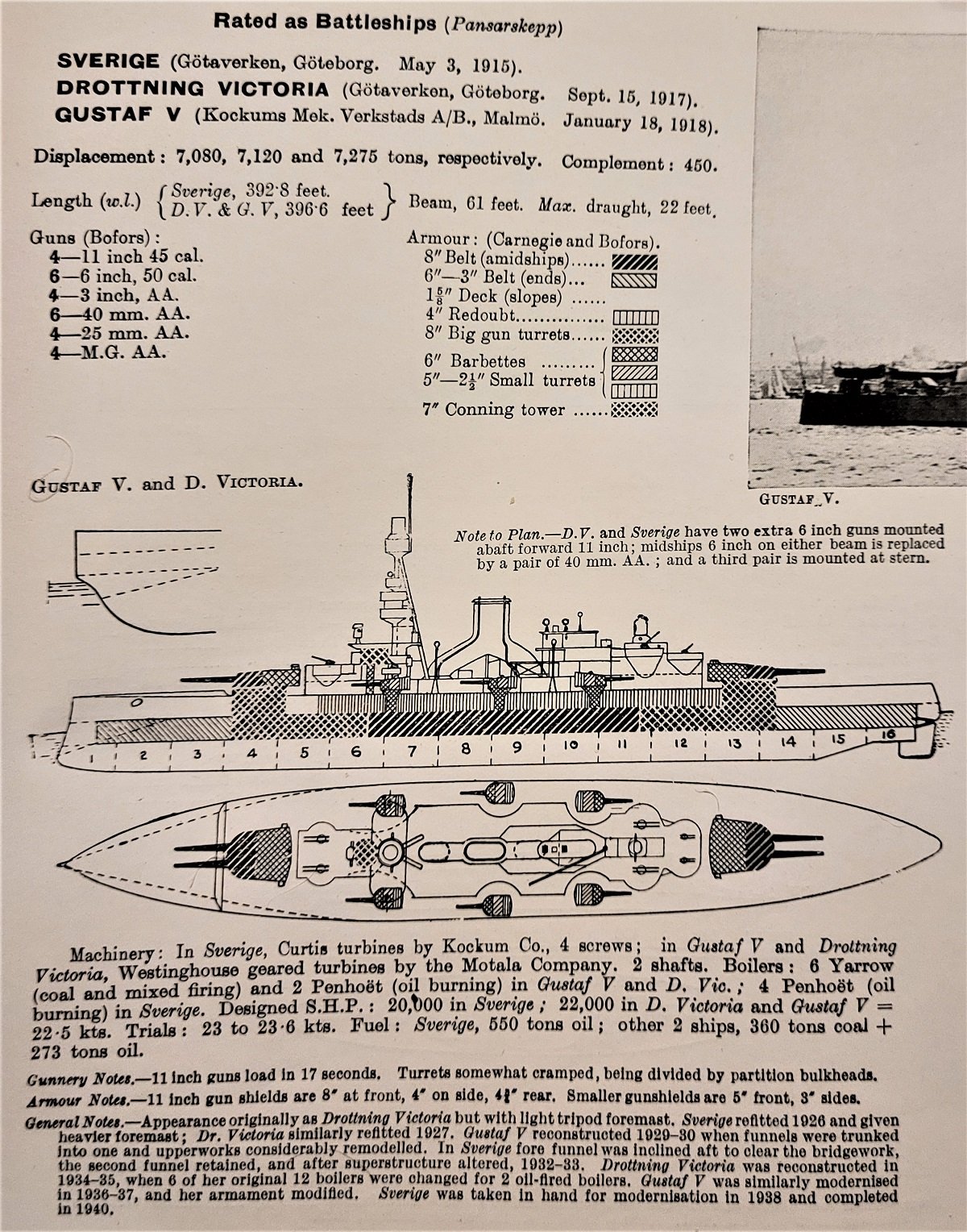

Zde je například ten výkres alternativního projektu a tam uvádí "poválečným zákazem" - co si o tom myslíte?
Vylepšený projekt pobřežní bitevní lodi třídy Sverige před poválečným zákazem nových staveb:
Byla by vyzbrojena šesti děly ráže 305 mm ve dvou věžích a šesti jednotlivými děly ráže 105 mm.
POTÉ tam je Brasseyho námořní roční schéma pancéřování třídy, z roku 1923.Pozn. Přitom tam je uveden výkres z roku 1911 ale zřejmě špatný popis. Na předchozí stránce jsem to už popisoval včetně linků.

Re: Nerealizovaný projekt švédské pobřežní bitevní lodě Model rok 1911
SROVNÁNÍ pro přehled
Výkon motorů: 18 000 koňských sil
Pro srovnání: 180 koňských sil loď FRAM - polárník Roald Amundsen.
Selandia měla však v té době celkový výkon 2 500 koní.
Viz výše popisuji taky něco, tam jsou šestiválce.
viewtopic.php?p=498428#p498428
Jestli tam diesely dokresloval někdo později nevím, možný je všechno. Nebo to mohl být styl nakreslit motory jinou modrou barvou.
Dále tam je indikovaný výkon - je vždy vyšší než užitečný (efektivní) výkon na hřídeli.
No a dále je určitě divná absence komínu, kdyby měl mít projekt třeba nějaký kombinovaný pohon.
Srovnejte s PLÁNEM Sverige nebo sesterskou lodí Gustav.

Stroje:
2 hřídele; Westinghouse ozubené turbíny (vyráběné společností Motala Company), výkon Gustaf V 22 000 SHP.
Původně s 12 kotli na uhlí typu Yarrow a (původně) 761tunovým zásobníkem uhlí. Nabízely nominální dojezd 3300 mil.
To bylo považováno za dostatečné pro operační oblast Baltského pobaltského regionu.
Ve 30. letech byla polovina lodí, 12 kotlů, nahrazena dvěma olejovými kotli typu Penhöet.
Tato modernizace mírně zvýšila rychlost a umožnila lodi využívat ropu i uhlí pro strategické účely k provozu na alternativní palivo, pokud by švédské dodávky ropy byly někdy přerušeny.
Skladování paliva bylo 360 tun uhlí a 273 tun ropy po tomto období.
Zemakte, dával jsi jsem pro srovnání tabulku se zásobami pro variantu 1 nerealizovaného projektu z výkresu.
Tam jsi polemizoval, možná jen pro fakta nebo v jiném příspěvku, zatím.

Z jakýho je roku VÝKRES ? Je uvedeno na švédském výkresu vpravo a to leden 1911.Zemakt píše: ↑16/8/2026, 22:06 Mimochodem je zajímavé, že ta varianta dvě má už psáno 18 000 koní. Jestli si dobře překládám, tak je tam psán mazut, a co vím tak na mazut tehdy žádný diesel nejezdil. Nebo? Rovněž je zajímavé, že ty tři motory jsou tam domalované zpětně.
Vkrádá se tedy otázka jaká je vůbec datace tohoto projektu v této podobě.
https://laststandonzombieisland.com/tag/hswms-sverige/
Stroje:
