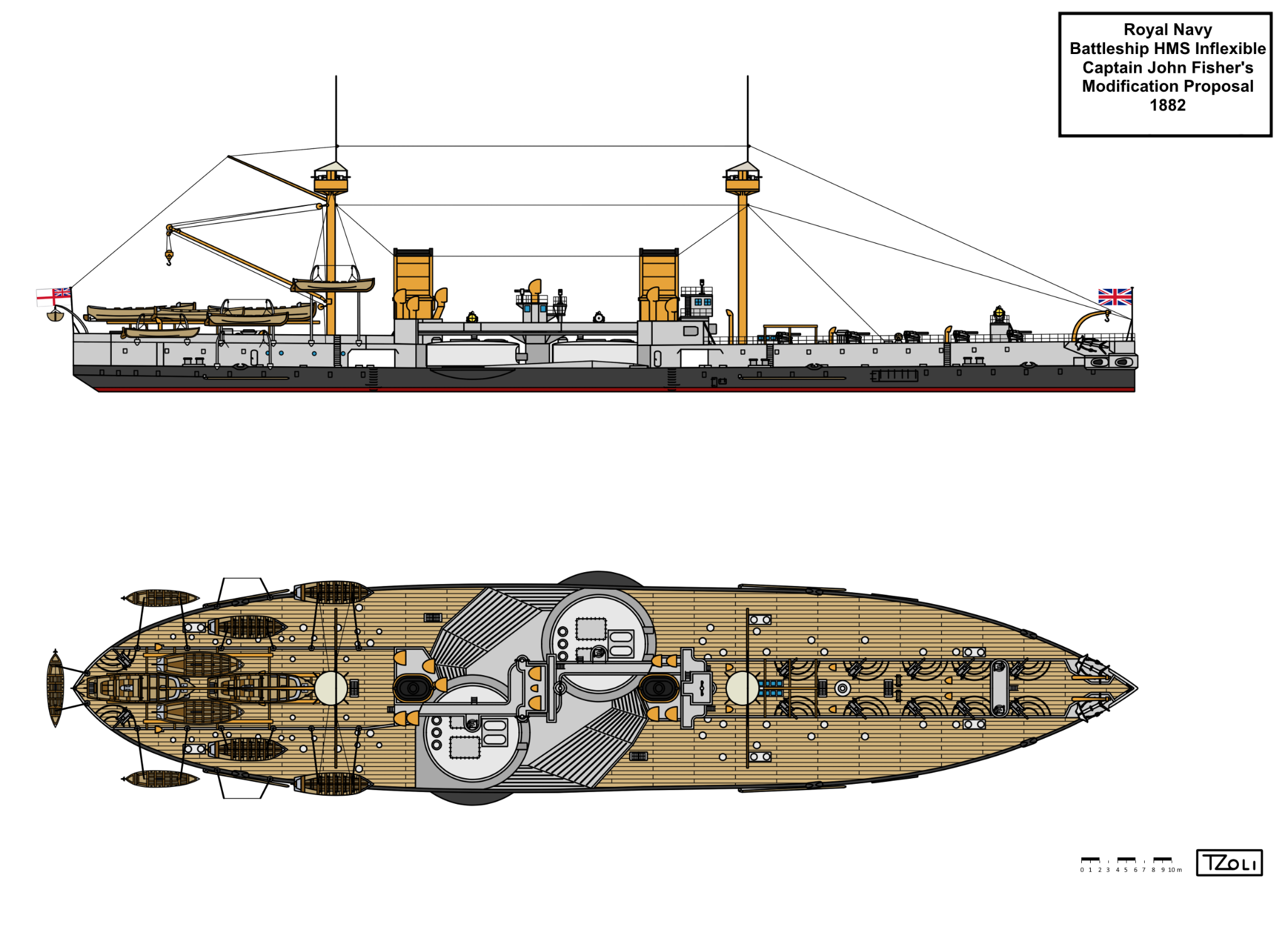

Právě v tomto období tedy vznikla Fisherova „HMS Inflexible modifikace“ z roku 1882. Jak už asi všichni pochopili, nešlo o nový typ bitevní lodi ani o samostatný konstrukční program, ale o návrh, jak by bylo možné stávající Inflexible zásadně upravit. Základní myšlenkou bylo zachovat těžce pancéřovanou a silně vyzbrojenou konstrukci, ale změnit některé její klíčové vlastnosti, především rychlost. Podle dochovaného návrhu Fisher počítal s výkonem 8500 k, rychlostí 15,5 uzlu a dvouhřídelovým pohonem.

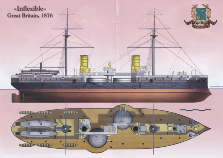

Originální stav HMS Inflexible
HMS Inflexible modification, 1882 – základní charakteristika návrhu
Fisherův návrh z roku 1882 počítal především s prodloužením trupu HMS Inflexible o 50 stop, tedy přibližně 15,2 metru. Nová část trupu měla být vložena mezi pancéřovanou citadelu a příď. Prodloužením lodi se měl zlepšit poměr její délky k šířce, což mělo příznivě ovlivnit její rychlostní vlastnosti. Podotýkám, že některé zdroje uvádějí „prodloužení přídě“, nikoliv, že by se jednalo o vložení 15metrové sekce mezi citadelu a příď.
Původně býval tento návrh vykládán jako snaha zvýšit maximální rychlost lodi o 2–3 uzly. Už v době svého dokončení patřila Inflexible mezi rychlíky své doby s maximální rychlostí 14,7 uzlů. Proč tedy ta změna? Podle novější interpretace dochovaného materiálu Fisher sledoval především zvýšení trvalé vysoké (nikoliv ekonomické) cestovní rychlosti. U původní lodi se pohybovala přibližně kolem 12–12,5 uzlu, zatímco po prodloužení měl být Inflexible schopen dlouhodobě udržovat přibližně 15–15,5 uzlu. Co se mi ale nepodařilo najít je to, co by bylo vlastně v té 15 m vložené sekci. Asi samozřejmostí je, že by se prodlouženým trupu zlepšily nautické vlastnosti. Co by ale bylo v této vložené části? Že by část pohonné jednotky? Ta by byla ale před pancéřovou citadelou. V dokončené verzi měl Inflexible výkon 6500 koňských sil při použití 12 kotlů (wiki uvádí 12 ale také i jen 8 kotlů). Přidáním 4 kotlů do nepancéřované sekce by se zřejmě docílilo uváděného výkonu 8500 k. Ale opět, tento údaj je bez záruky. Třeba se vám podaří dohled více.
Se zvětšenou délkou souvisela také možnost upravit a posílit lehkou výzbroj. Na prodloužené přídi vznikl prostor pro větší počet 102 mm děl, která měla doplnit stávající těžkou výzbroj lodi. Právě dodatečný prostor získaný před pancéřovanou citadelou umožnil jejich vhodnější rozmístění na příďové palubě. I zde je otázkou jak o této střední výzbroji hovoří různé zdroje. Podle wiki a dalších se používala výzbroj v podobě 20librovek (ráže 100 mm), ale podle zdrojů popisujících tuto modifikaci se mělo jednat o 102 mm děla. V každém případě je důležité, že Fisherův cíl byl zvýšit počet sekundárních děl.
Podstatou Fisherova návrhu tedy bylo prodloužení lodi o 50 stop, zlepšení jejích rychlostních vlastností a současné získání prostoru pro větší počet 102 mm děl. Hlavní výzbroj čtyř 406 mm děl ve dvou dvojitých věžích měla logicky zůstat zachována. V opačném případě by nějaký návrh na modifikaci hlavních děl neměl šanci na schválení kvůli nepřiměřeně vysokým nákladům.

Fisher svůj návrh na prodloužení HMS Inflexible předložil svému nadřízenému. Dne 12. září 1882 z Port Saidu zaslal veliteli britské Středomořské eskadry admirálovi Siru Beauchampovi Seymourovi dopis, v němž navrhl umístit Inflexible do Portsmouthu, odstranit příďovou část, prodloužit trup o 50 stop a opatřit jej dvoustopým falešným kýlem. Fisher očekával, že takto upravená loď bude schopna udržovat přibližně 15,5 uzlu po dobu šesti hodin, oproti současným přibližně 12,5 uzlu. Jak už jsme si řekli, prodloužení mělo zároveň vytvořit prostor pro dodatečnou dělostřeleckou baterii. Návrh nebyl realizován. Z dostupných pramenů však není doloženo, že by o něm formálně rozhodla Board of Admiralty, ani není znám oficiální dokument uvádějící důvod jeho nerealizování. Předpokládám, že Admiralita prostě nechtěla vrátit do doku loď která byla v době dokončení světovou špičkou. Čas, který byl Inflexible zůstala v doku na přestavbě by mohl být neúměrně dlouhý a geopolitická situace si přitom neustále měnila. Mít nebo nemít loď ve službě tak asi hrálo svůj hlavní prim. Samozřejmě důležitou otázkou by byla i vlastní finanční stránky celé modifikace.
