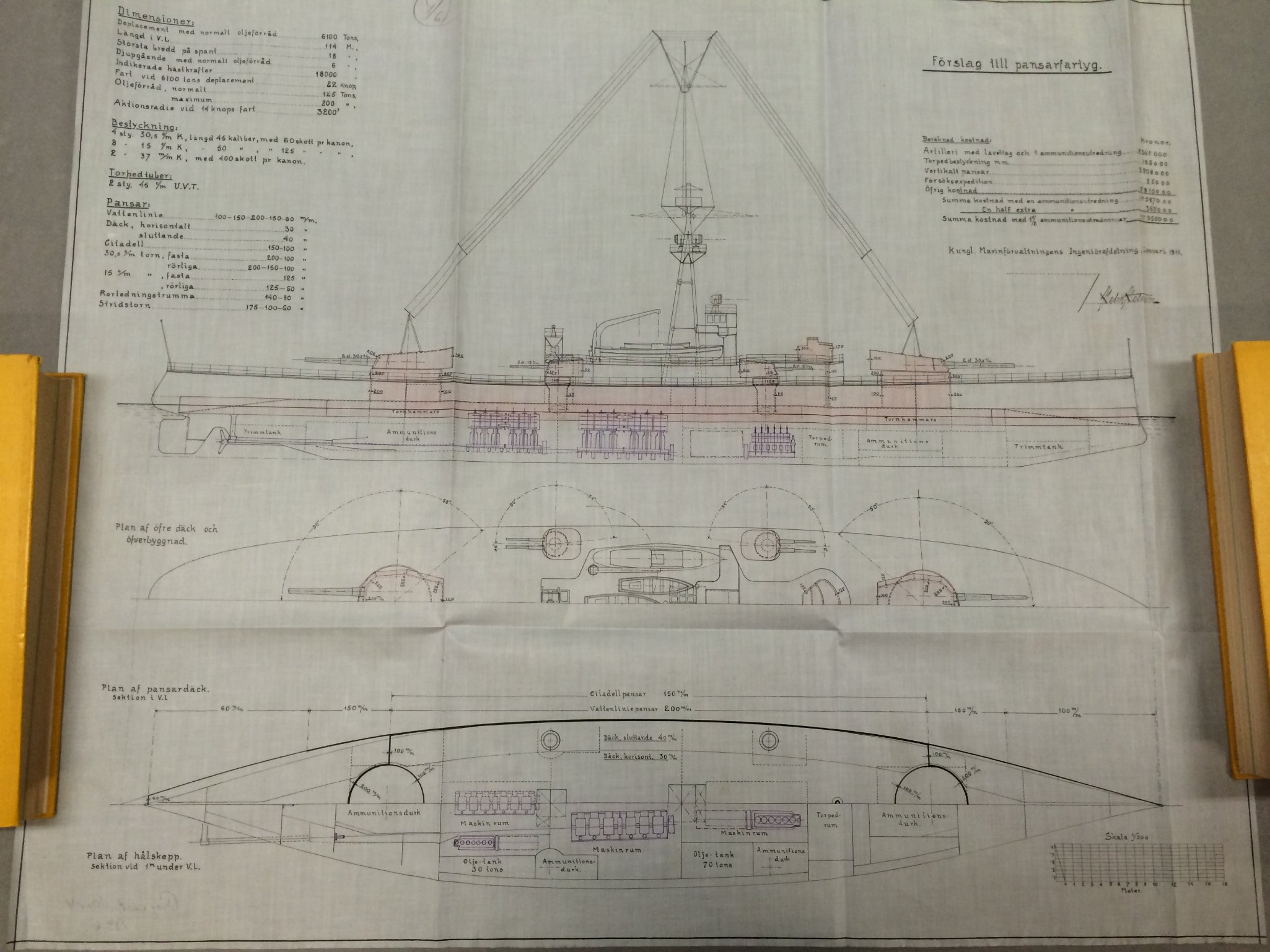

To co je popsáno výše, je varianta F. První výstřel komise z roku 1909 byla loď o výtlaku 7500 tun, 21 uzlů, 4x283, 4x194. Pak se trdlilo s dalšími devíti variantami, z kterých byla vybrána ta finální F (to výše, ta "alternativní") a čekalo se na prachy. Protože i ta levnější se zdála části politické reprezentace moc drahá a zbytečná.Zemakt píše: ↑13/8/2026, 12:59 No a to nejdůležitější nakonec
Pozn. Od doby, kdy byl napsán výše uvedený text, předložili jmenovaní
odborníci alternativní návrh pancéřové lodi, v němž byly náklady sníženy na
přibližně 11,5 mil. kr. Tato loď by měla mít výtlak 6 800 tun, rychlost 22,5 uzlů a
hlavní výzbroj tvořenou 4 kusy 28 cm a 8 kusy 15 cm děl. Red.

V podstatě se jednalo o pozdější návrh k typu Sverige. Něco jako low coast alternativa. Tudíž šlo zas jen o peníze.
Nerealizovaný projekt švédské pobřežní bitevní lodě Model rok 1911

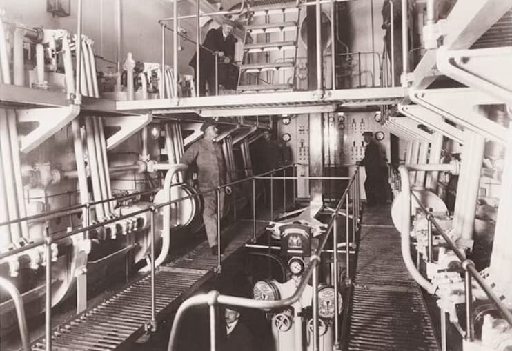

Varianta dieslového pohonu byla asi spíše diskutovaná. Vzhledem k době, kdy se o tomto projektu jednalo to nebylo až tak zcela mimo mísu.
Zajímavé například je, že i oficiální švédský vládní materiál z roku 1914 ukazuje, že použití dieselových motorů v námořnictvu bylo v té době skutečně předmětem odborného zkoumání. Proposition nr. 60 z roku 1914 výslovně uvádí mezi projednávanými otázkami: „användningen av Dieselmotorer för flottans såväl större som mindre fartyg“ tedy „použití dieselových motorů jak pro větší, tak pro menší plavidla flotily“. Do jaké fáze otázka tohoto pohonu byla u návrhů z roku 1911 diskutována se mi nepodařilo najít. U třídy Sverige byl nakonec zvolen klasický parní pohon.
Re: Nerealizovaný projekt švédské pobřežní bitevní lodě Model rok 1911
Pode mne jde o omyl, respektive chybnou interpretaci. Sverige nesla kromě uhlí 100 tun mazutu. Zde když si člověk podívá na ten plán tak je uvedeno 125 tun normálně a 200 tun maximálně, což je hodně podobné (zajímavé, že uhlí se neuvádí).
Kdyby se jednalo o čistě dieselový pohon, tak by každý z motorů musel mít fantastický výkon 7 000 k. V té době se Jonas Hesselman skutečně zabýval lodními diesely, nicméně to byla výkonová oblast 180 koní plus. Mimo jiné slavným se stal až hybridem benzínodieselového lodního motoru v roce 1925. Fatkem rovněž je, že vůbec první oceánský M/S MotorShip byl spuštěn na vodu také v roce 1911, nicméně dva jeho motory dávaly celkem 2 500 koní. Těch 14 000 dieselových koní je prostě chyba v překladu.
To se určitě nevylučuje. Byl to perspektivní druh pohonu, to bez pochyby.Zajímavé například je, že i oficiální švédský vládní materiál z roku 1914 ukazuje, že použití dieselových motorů v námořnictvu bylo v té době skutečně předmětem odborného zkoumání. Proposition nr. 60 z roku 1914 výslovně uvádí mezi projednávanými otázkami: „användningen av Dieselmotorer för flottans såväl större som mindre fartyg“ tedy „použití dieselových motorů jak pro větší, tak pro menší plavidla flotily“. Do jaké fáze otázka tohoto pohonu byla u návrhů z roku 1911 diskutována se mi nepodařilo najít. U třídy Sverige byl nakonec zvolen klasický parní pohon.

Zemakte, zřejmě máš pravdu. Asi chyba v textech a překladech. Možná to bude i tím, že dieslový pohon byl sice teoreticky plánovaný, ale reálný vývoj pokulhával za sliby výrobce. Nebylo by to poprvé, co se do projektu nějaké lodi počítalo s novým pohonem a ve finále se museli stavitelé vrátit ke klasickému.Zemakt píše: ↑14/8/2026, 08:41 Pode mne jde o omyl, respektive chybnou interpretaci. Sverige nesla kromě uhlí 100 tun mazutu. Zde když si člověk podívá na ten plán tak je uvedeno 125 tun normálně a 200 tun maximálně, což je hodně podobné (zajímavé, že uhlí se neuvádí).
Jj, nějak se tehdy do výkonného diesel pohonu museli pobláznit, což byl ale zřejmě tehdejší trend.

Zde je například ten výkres alternativního projektu a tam uvádí "poválečným zákazem" - co si o tom myslíte?
Vylepšený projekt pobřežní bitevní lodi třídy Sverige před poválečným zákazem nových staveb:
Byla by vyzbrojena šesti děly ráže 305 mm ve dvou věžích a šesti jednotlivými děly ráže 105 mm.

Jaký měl výkon je otázka, ale určitě mnohem menší než byl projektován pro případný projekt pancéřové lodě.
Podobný americký návrh neměl komíny. Výfukové plyny měly být odváděny potrubím dozadu, pod palubou, a poté uvolňovány nahoru palubními mřížemi. Tím se eliminovala určitá zranitelnost vůči granátům.
Výkres ani vizualizace však něco podobného neukazují, jak to tedy bylo projektováno moc zřejmé není.
u těchto exotických plánů je potřeba ověřovat zdroje, protože AI či umělecký autor si mohl něco i trošku vymyslet.
Jde mi spíš o určitou konzistenci v textu. Cituji z úvodního článku a dávám k tomu komentáře.
Tam bych snad jen doplnil - že tam mohly být i dieselové motory.Strojovny i kotelny byly umístěny hluboko v trupu, zatímco nástavby byly navrženy s důrazem na co nejmenší hmotnost.
Jinak to máš dále uvedeno v kapitole... Pohonná jednotka, manévrování a řízení lodi.
Tehdejší válečné lodě totiž běžně využívaly parní stroje nebo parní turbíny s kotli na uhlí, případně zmíněné kropení mazutem.
Museli by leda pospojovat více motorů dohromady. Tedy nejen dva motory pro dvě lodní hřídele.
Možná tam byly třeba 4 dieselové motory pro předpokládaný výkon 18 000 ihp.
Tedy dvě dvojice sestav válců za sebou, případně tam jsou víceválcové parní stroje s vícenásobnou expanzí.
Kotle na páru by však vyžadovaly přísun uhlí (či nafty), vlastní větrání a tah vysokého komínů.
Nicméně se zdá, že počítali jen s čistě motorovým pohonem.
Zpětný chod a ekonomickou jízdu by zajišťovaly reversibilní Hesselman diesely.
Tím by se vyhnuli nespolehlivým reverzním převodovkám, případně diesel-elektrickému přenosu výkonu.
Je otázka jestli to je možné odborně nazývat Hesselmanovy motory, protože tak je označován až motor z roku 1925.Projekt počítal s použitím Hesselmanových dieselových motorů...
Ačkoliv je pravděpodobné, že to byly diesel motory s Hesselmanovými patenty. Teoreticky to tak nazvat mohli i předtím.

Reverzibilní lodní vznětový motor „Polar“ konstrukce Jonase Hesselmana, vyrobený v roce 1908 společností AB Atlas Diesel, a jeden z prvních dvou svého druhu.
Tam bych jen doplnil, že stožárem nebo v prostoru uprostřed něj mohlo vést výfukové potrubí od dieselů?Projekt měl velmi nízkou siluetu, kterou narušoval především jeden tripodový stožár. Ten měl plnit funkci stanoviště pro pozorování a řízení dělostřelecké palby.
