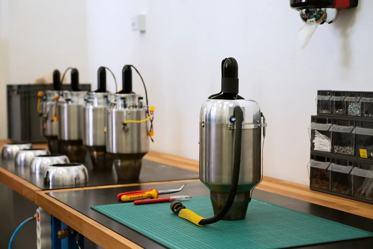

A pohání to toto:
Proudové motory řady ZT J
Kompaktní proudové motory poskytující vysoký tah pro bezpilotní letouny, cílové drony a lehké letecké plošiny.
Vysoký poměr tahu k hmotnosti s optimalizovaným difuzérem pro vyšší účinnost.
Zrychlení z volnoběhu na maximální otáčky za méně než čtyři sekundy pro rychlou odezvu plynu.
Podpora ručního, vzduchového nebo elektrického startování pro flexibilní integraci.
Efektivní design se hodí do náročných prostorově omezených instalací bez kompromisů ve výkonu. https://lp-praha.cz/product/turbojet-engine-zt-j40-2/
