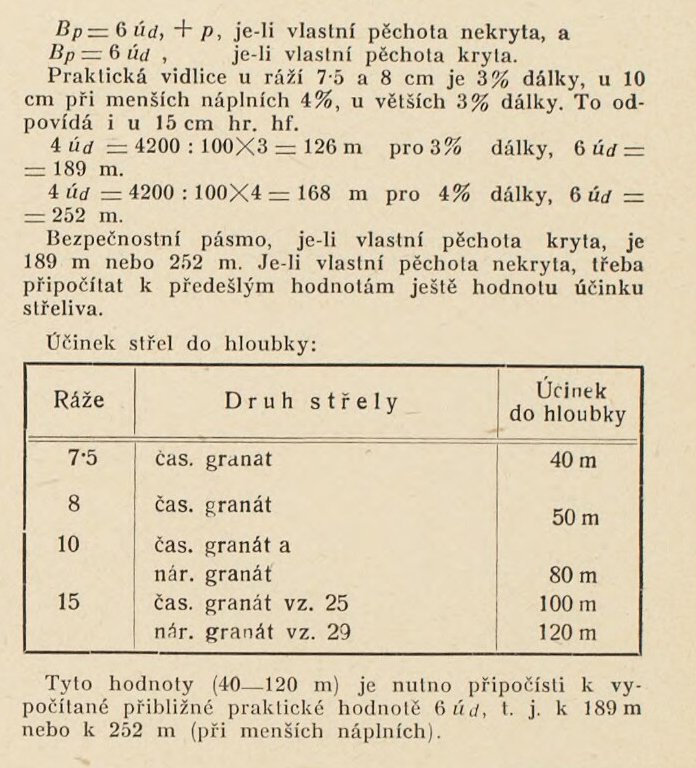

Nepřátelská pěchota je vzdálena od baterie Dt = 4200 m. Vlastní i nepřátelská pěchota jsou asi ve výši úrovně ústí. Obě linie pěchoty jsou kolmé na výstřelnou. Vzdálenost pěchoty vlastní a nepřátelské 320 m. Tabulky střelby nejsou po ruce. Řešení provede každý pro svou ráži.
Řešení sem dám ve čtvrtek dopoledne.
