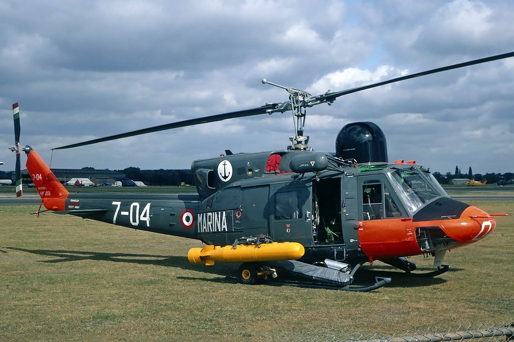

Agusta-Bell AB-212
V Itálii licenčně vyráběný Bell 212 (odpovídá americké armádní verzi UH-1N). Dvoumotorová zvětšená (prodloužená) verze. Vychází z prodlouženého jednomotorového typu Bell 205. Hlavní úprava spočívala v přidání druhého motoru a zvýšené nosnosti než typ AB-204.
Délka: 17,46 m Výška: 4,39 m Průměr hlavního rotoru: 14,69 m Maximální vzletová hmotnost: 5080 kg Dolet: kolem 235 NM Maximální rychlost: kolem 190 km/h Motor: Pratt & Whitney Canada PT6T-3 Turbo Twin Max. výkon: 2000 SHP.
Italské námořnictvo používalo tyto vrtulníky v protiponorkové a protilodní verzi Agusta-Bell AB 212ASW. Vrtulník je vybaven radarem nad kabinou, ponorným sonarem, druhým palubním navijákem pro potřeby SAR, systémem ECM, zvětšenými palivovými nádržemi, úchyty pro upevnění k palubě a nafukovacími plováky. Může být vyzbrojen dvěma protiponorkovými torpédy Mk.46 nebo dvěma protilodními střelami Marte. Základní posádka tvoří 4 osoby (dva piloti a dva palubní operátoři).
AB-212ASW

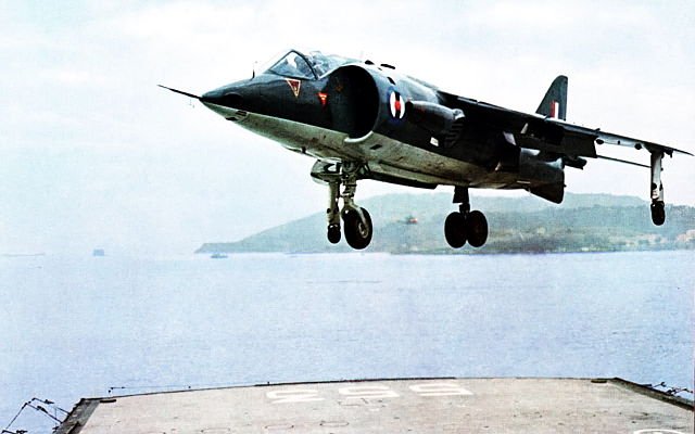

Když se objevil typ letounu s kolmým startem Harrier, objevily se také možné úvahy nad použitím tohoto letounu na křižnících třídy Andrea Doria. V roce 1967 se proto v přístavu La Spezia na křižníku Andrea Doria zkoušelo přistání letounu Harrier. Během testů se ukázalo, že lodě této třídy jsou pro provoz Harrierů příliš malé (a nepraktické) a od jakékoliv snahy o provoz Harrierů z těchto lodí bylo celkem rychle upuštěno.
Harrier přistávající na palubě lodi Andrea Doria.

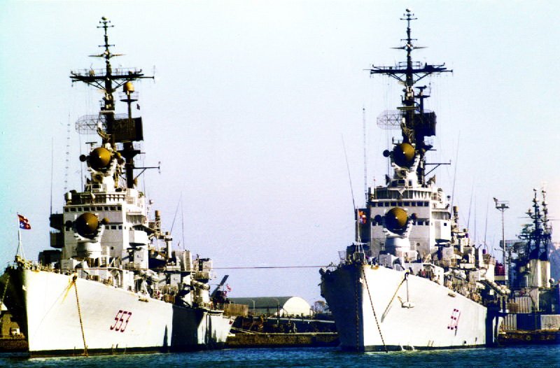

Zakotvené obě lodě třídy.

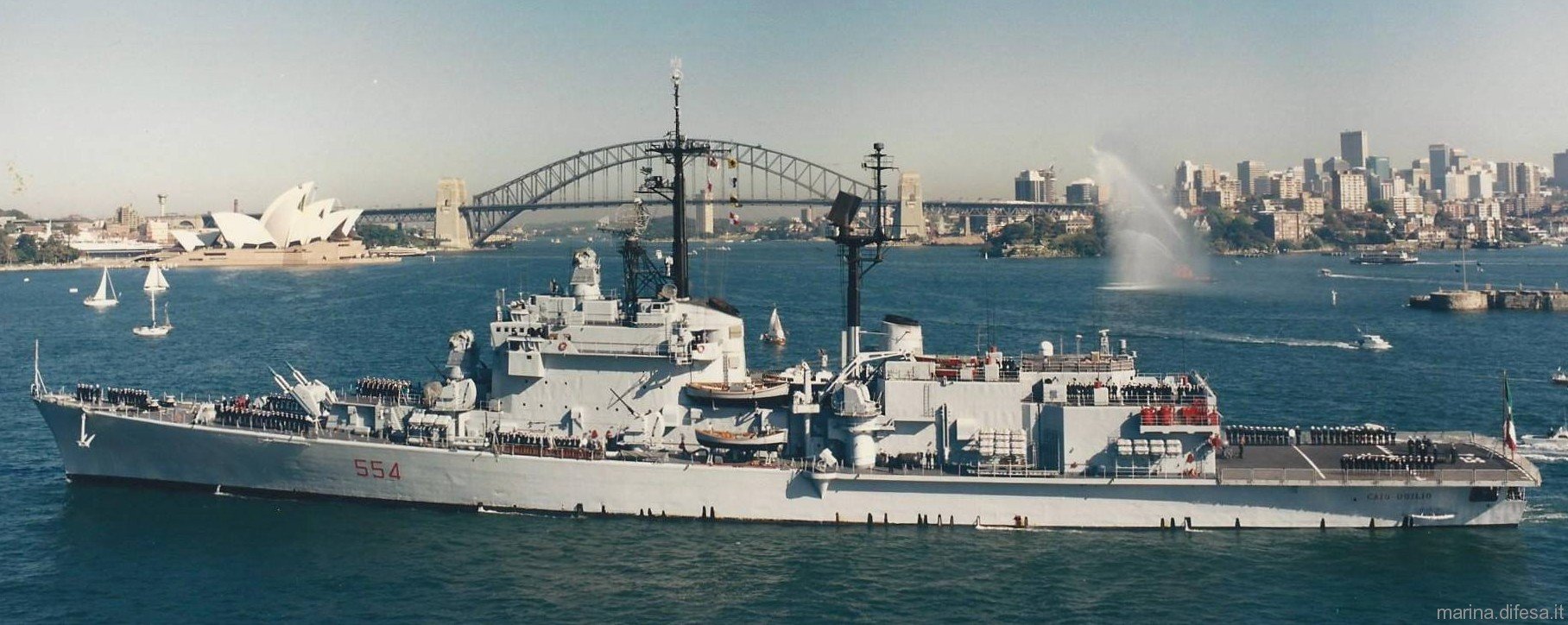

V roce 1988 pak loď podnikla velkou výcvikovou plavbu do Austrálie, kde se zúčastnila oslav dvoustého výročí založení Australského společenství.
Křižník Caio Duilio v přístavu v Sydney v roce 1988
