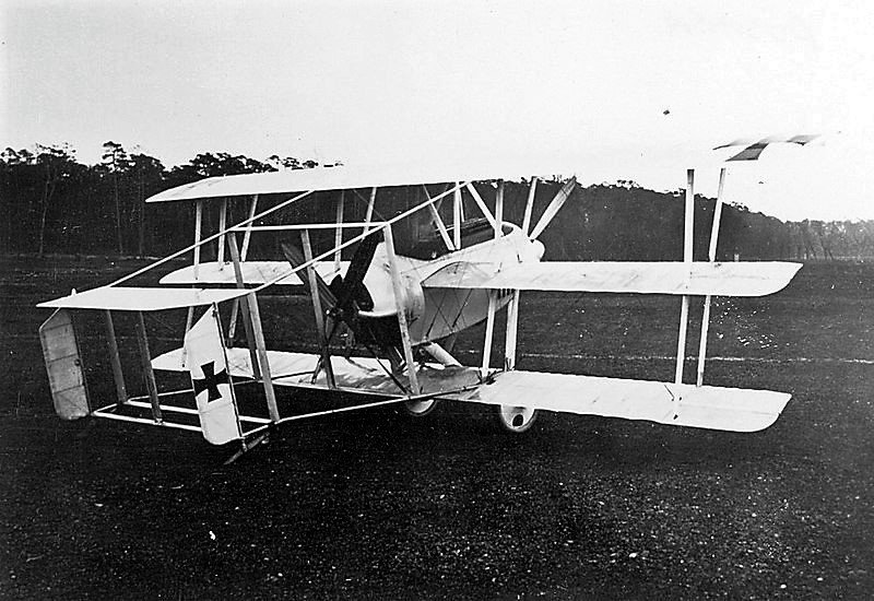

Letoun Siemens-Schuckert DDr.I vznikl v konstrukční kanceláři německé společnosti Siemens-Schuckertwerke (SSW), která patřila mezi významné průmyslové podniky Německého císařství. Firma byla založena roku 1903 jako společný podnik koncernu Siemens & Halske a norimberské strojírenské společnosti Schuckert & Co. Původně se zaměřovala především na elektrotechniku, výrobu elektrických zařízení, turbín a průmyslových instalací, nikoli na letectví.
Do oblasti letecké výroby vstoupila společnost až v průběhu První světové války, kdy německé vojenské úřady podporovaly rozšiřování výrobních kapacit a zapojení velkých průmyslových podniků do produkce letadel a motorů. Siemens-Schuckertwerke se nejprve podílel na licenční výrobě letounů jiných firem, zejména typů společnosti Albatros, čímž získali praktické zkušenosti s leteckou konstrukcí a výrobní technologií. Postupně však firma vytvořila vlastní konstrukční oddělení, které se začalo věnovat vývoji stíhacích letounů. Klíčovou osobností se stal švýcarský konstruktér Harald Wolff, jenž vedl vývoj několika originálních typů SSW. Společnost se současně zaměřila i na vývoj vlastních rotačních motorů, zejména řady Siemens-Halske Sh, které se vyznačovaly neobvyklým protiběžným uspořádáním klikového mechanismu a vrtule. Toto technické řešení mělo snížit gyroskopické účinky typické pro klasické rotační motory a zlepšit ovladatelnost stíhacích letounů. V letech 1917–1918 se Siemens-Schuckertwerke stala jedním z nejvýznamnějších německých výrobců moderních stíhacích letounů, zejména díky úspěšnému typu D.III a jeho vývojovým variantám. Firma si vybudovala pověst výrobce konstrukčně pokrokových a výškově výkonných strojů, které se uplatnily především v závěrečné fázi války.

Na základě dostupných pramenů se zdá, že vývoj letounu Siemens Schuckert DDr.I byl vyvinutý jako experimentální stíhací stroj v závodě Siemens-Schuckertwerke v průběhu roku 1917. Jednalo se dvoumotorový trojplošník s motorovým uspořádáním v tažné i tlačné verzi v ose. Projekt vznikl na pozadí intenzivního inovačního tlaku u německých konstruktérů, kdy se hledaly nové cesty ke zlepšení dynamických vlastností stíhacích letounů, především rychlosti a stoupavosti, při současném omezení konstrukční složitosti a rozměrů. Idflieg schválil inženýrům SSW návrh neobvyklého dvoumotorového konceptu s centrálně umístěnými rotačními motory, přičemž oba agregáty byly osazeny na jedné podélné ose – přední v tažné, zadní v tlačné konfiguraci (tandem push pull).
V konstrukčním pojetí DDr.I se tak spojila snaha zvýšit výkon pohonné jednotky s netradiční aerodynamickou koncepcí trojplošníku. Letoun měl tři nosné plochy s rovným obrysem (stejně dlouhými a širokými) a výrazným posunem ploch; střední křídlo bylo neseno na úrovni trupu, horní bylo podepřeno N vzpěrami, a dolní bylo pod trupem nesené opět vzpěrami jak mezi křídly, tak vzpěrami podvozku. Samotný trup byl krátký a hladce aerodynamicky tvarovaný, v jehož středu seděl pilot v otevřeném kokpitu. Přídí i zádí trupu procházely dva rotační motory Siemens Halske Sh.I o výkonu cca 110 k (82 kW) každý, přičemž přední poháněl dvoulistou vrtuli s pevným stoupáním, zadní čtyřlistou, umístěnou těsně za spodním křídlem, rovněž s pevným stoupáním. Na první pohled tak letoun působil velice archaicky, jako například britské stroje s tlačnou vrtulí z doby, kdy se řešila otázka střelby přes příď bez synchronizace, která v té době ještě nebyla k dispozici. Kryt předního motoru byl opatřen mohutným aerodynamicky tvarovaným kuželem, část válců motoru byla nekrytovaná pro lepší chlazení. Za krátkou pilotní a motorovou gondolou již byl volný prostor a spojení se zadními plochami bylo provedeno pomocí trubkového otevřeného rámu. Směrovky byly zdvojené, což vyžadovalo i dvě zadní odpružené ostruhy.
Výzbroj měla tvořit dvě synchronizované kulomety LMG 08/15 Spandau ráže 7,92 mm, umístěné na horní části trupu u předního motoru, s kterým byly synchronizované. Technické údaje prototypu (údaje z prací German Aircraft of the First World War a The Complete Book of Fighters): rozpětí 10,9 m, délka 5,8 m, prázdná hmotnost 680 kg, maximální vzletová hmotnost 910 kg, celková plocha křídel cca 30 m². Tento typ patřil k velmi neobvyklým konstrukcím své doby, protože kombinoval více nosných ploch s dvojicí rotačních motorů na jedné ose v konfiguraci tažné/tlačné, což mělo teoreticky odstranit některé nevýhody klasických dvoumotorových letounů (např. asymetrii tahu při selhání motoru).
