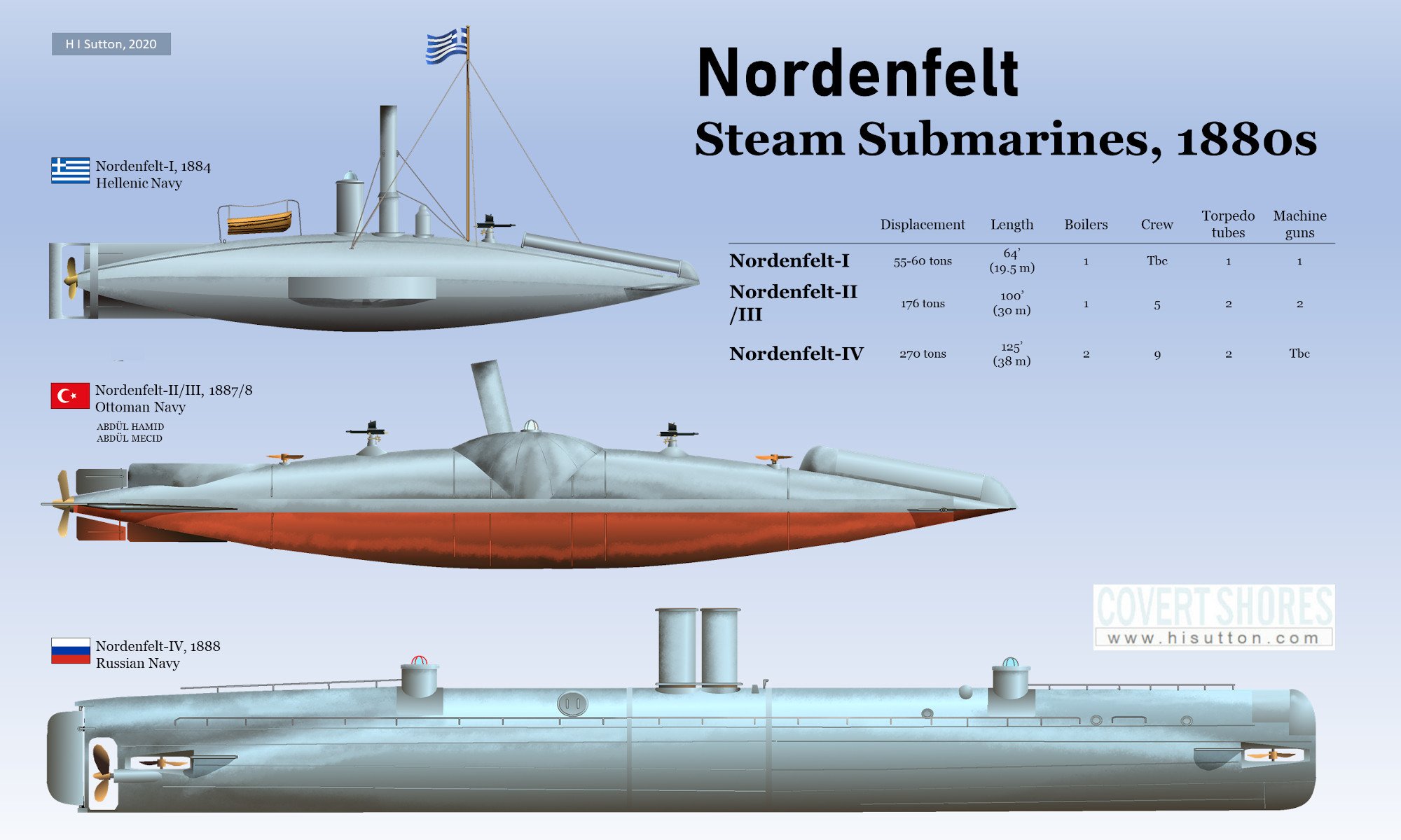

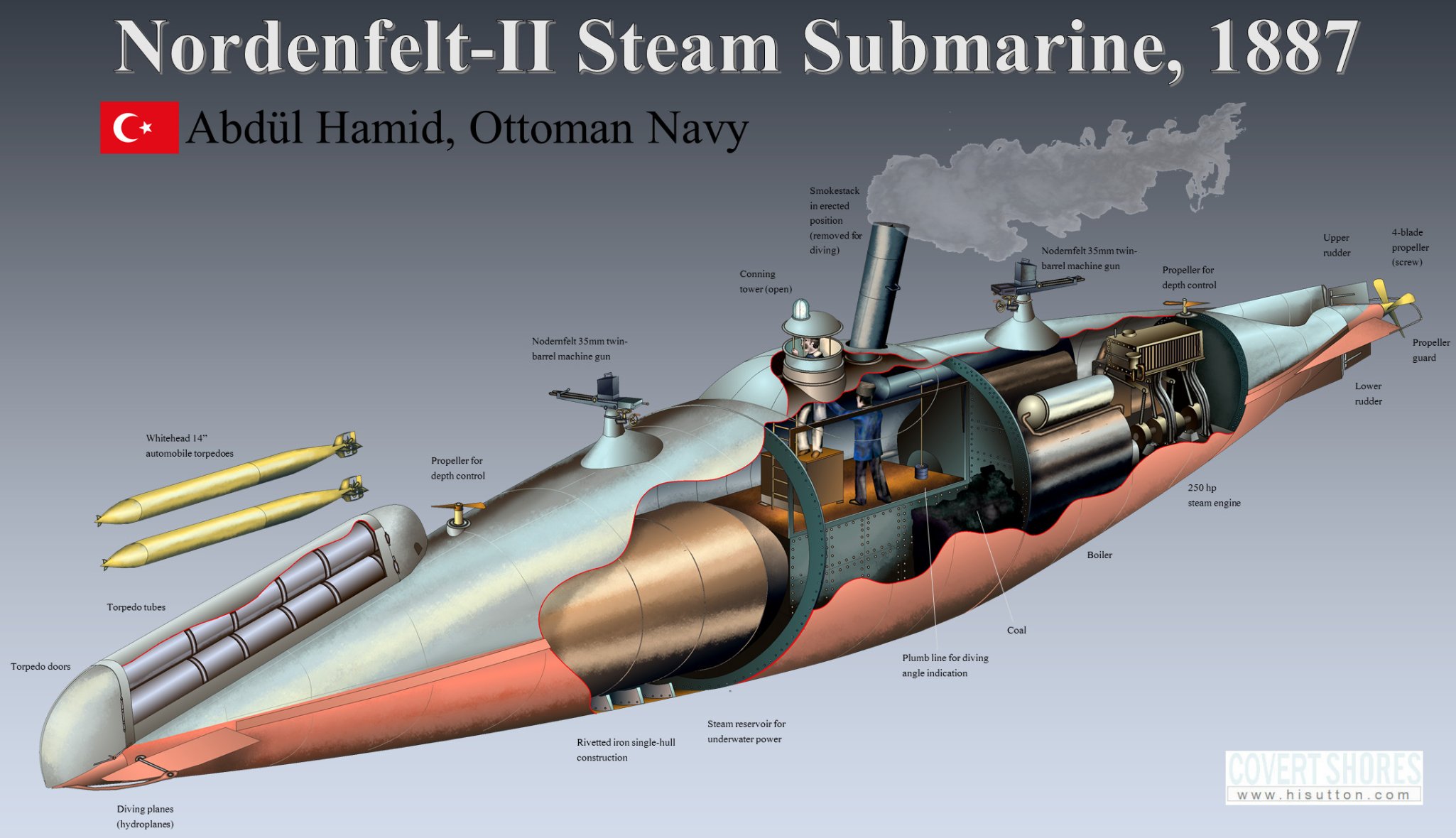

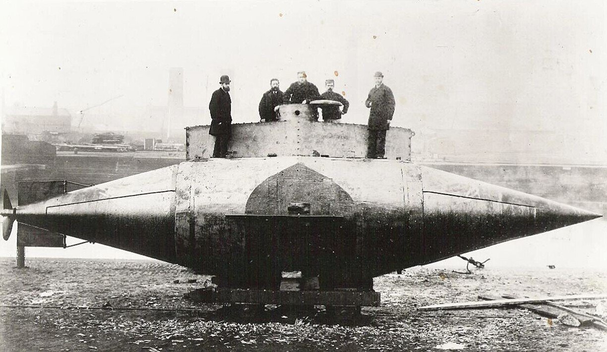

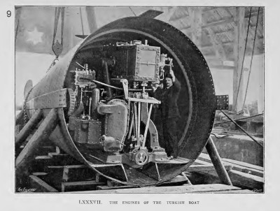

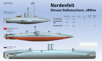

Podobným podmořským plavidlem se zaobíral anglický vynálezce a kněz George William Littler Garrett (1852-1902) a švédský průmyslník Thorsten Nordenfelt (1842-1920). Garrettovu ponorku Resurgam postavily roku 1879 britské loděnice Cochran & Co v Birkenheadu. Měla tříčlennou posádku a poháněl ji Lammův parní stroj s uzavřeným cyklem. Po potížích s pohonem se však roku 1880 potopila (po evakuaci osádky) a její vrak byl znovu objeven až roku 1997. Vývoj šel ale dál a tentokrát pod patronací zmíněného švédského průmyslníka. Roku 1885 byla ve Stokholmských loděnicích dokončena ponorka Nordenfeld I, o délce bezmála 20 metrů a výtlakem 56 tun. K pohonu na hladině sloužil šestiválcový parní stroj s výkonem 75 kW a zatažitelným komínem. Ponorka byla vybavena dvěma tlakovými nádobami, naplněnými při plavbě na hladině. Pod hladinou fungovala podobně jako akumulační parní lokomotivy používané ve výbušných provozech. Využívala páru ze zásobníků, takže nepotřebovala přísun vzduchu. Zajímavostí je, že pro vertikální pohyb používala dvojici svislých šroubů na bocích. Dokázala se ponořit do hloubky 15 metrů, na hladině dosahovala rychlosti devět uzlů (16,5 km/h), pod vodou tři uzly (5,5 km/h). Tato ponorka se dokonce dostala do výzbroje řeckého námořnictva. Byla vyzbrojena jedním torpédem Whitehead ráže 355 mm a dělem Nordenfeld ráže 25 mm. Nikdy však nebyla operačně nasazena a v roce 1901 byla sešrotována. Turecko však nechtělo zůstat pozadu a zakoupilo dvě prakticky identické ponorky Nordenfeld II a III, dokončené v letech 1886 a 1887. Ty byly mnohem větší - při délce 30 metrů měly výtlak 176 tun. Výzbroj tvořila dvě torpéda Whitehead a dva kanony Nordenfeld. Uhlím vytápěný kotel poskytoval páru pro parní stroj s výkonem 186 kW. Ten dokázal ponorce na hladině udělit rychlost šest uzlů (11 km/h). Pára ze zásobníku stačila na dosažení rychlosti čtyři uzly (7,4 km/h) pod hladinou. Ponorka Abdul Hamid (Nordenfeld II) se zapsala do historie tím, že jako první odpálila torpédo pod hladinou, zasáhla cílovou loď a potopila ji. Obě turecké ponorky zůstaly ve službě až do roku 1914, kdy již byly velmi zrezivělé a tedy byly nebezpečné i pro vlastní osádky. Posledním kusem byla ponorka Nordenfeld IV, postavená v roce 1888 pro carské Rusko. Během přesunu do Petrohradu se však převrátila a potopila u Jutska. Sice se ji podařilo vyzdvihnout ze dna, ale Rusové ji odmítli převzít a zaplatit. No a vzhledem k absenci jiného zákazníka byla tedy rovněž sešrotována.

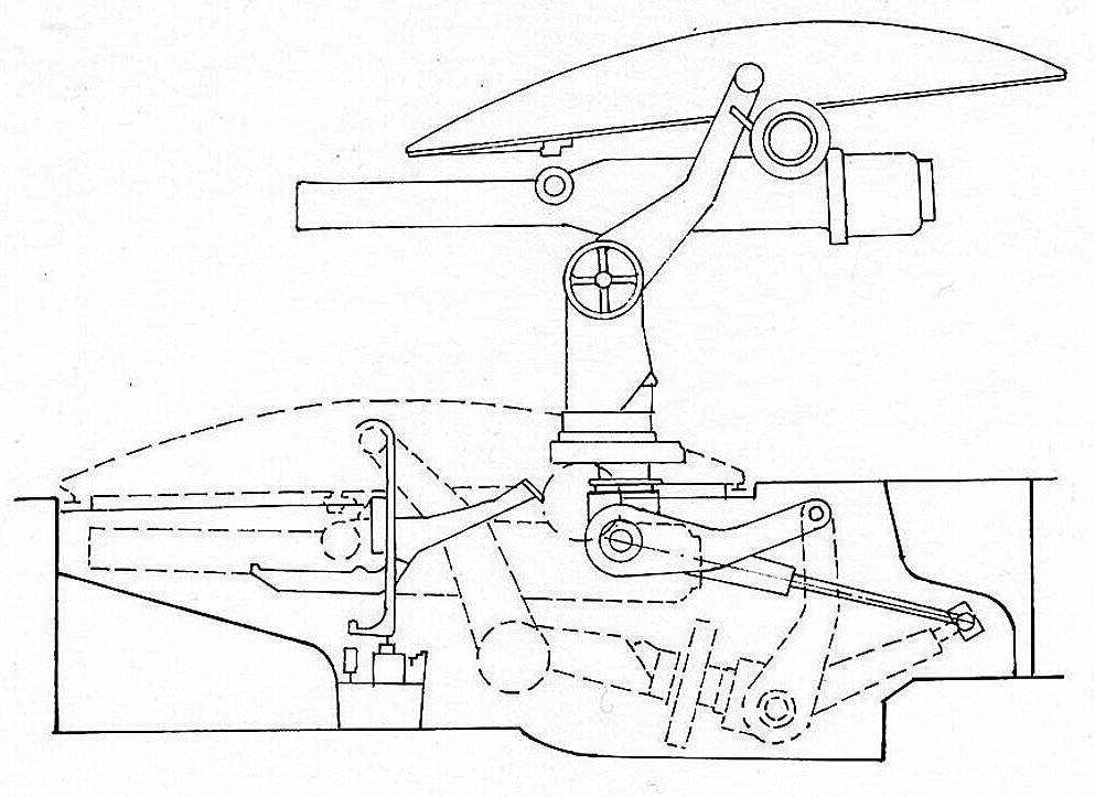

Britská ponorka třídy K se mohla pochlubit úctyhodnou výzbrojí. Tu tvořil pár torpédometů ráže 530 mm a čtyři torpédomety ráže 460 mm. Pomocnou výzbrojí byla dvě zatažitelná třípalcová děla ráže 76 mm. Ty bylo možno stáhnout pod příklopy, aby během plavby nenarušovala hydrodynamickou čistotu trupu. Podobně zatažitelné byly rovněž komíny.

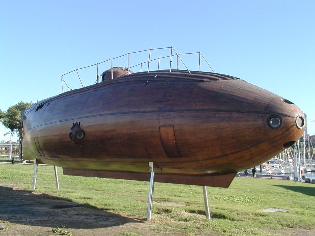

Monturiolova parní ponorka Ictíneo
Narcis Monturiol i Estarriol (1819-1885) byl sice vystudovaný právník, ale tomuto oboru se nikdy nevěnoval. Byl silně ovlivněn myšlenkami utopického socialismu Étienna Cabeta a své politické přesvědčení šířil v časopisech La Madre de Familia (1846) a La Fraternidad (1847-1848), které vedl a vydával. Roku 1848 se aktivně účastnil revoluce, po její prohře však musel odejít do Francie, pak musel uprchnout i odtamtud a žil v Cadaqués na Costa Brava. Zde založil nový časopis El Padre de Familia (1849-1850), který však již byl úřady zakázán. Ocitl se v existenční nouzi a živil se zde jako portrétista. Přiživoval se též tiskem školních skript a aby zdokonalil svůj tiskařský stroj, začal se věnovat mechanice. To ho přivedlo různými oklikami až ke konstrukci ponorného plavidla. V Cadaqués pozoroval obtížnou a nebezpečnou práci lovců korálů. To ho vedlo k úvahám nad možnostmi podmořské plavby a po návratu do Barcelony v září 1857 založil s přáteli z oblasti Empordà komerční společnost s názvem Monturiol, Font, Altadill y Cía. s kapitálem 10 000 peset. V roce 1858, po zajištění počátečního financování, představil svůj projekt v brožuře s názvem El Ictínéo o barco-pez (Ictineo neboli Rybářský člun). Jeho první ponorka, Ictíneo I, byla spuštěna na vodu v barcelonském přístavu 28. června 1859 a po sérii soukromých ponorů se 23. září představila veřejnosti. Před akcionáři, tiskem a širokou veřejností Narciso úspěšně navigoval loď zcela ponořenou po dobu 2 hodin a 20 minut v hloubce 20 metrů a následně s ní vystoupal zpět na hladinu. Oficiální zkoušky měly proběhnout v přístavu Alicante 7. března 1861 za přítomnosti námořních úřadů. Vláda Isabely II. jmenovala několik studijních komisí s cílem nabídnout pomoc projektu, který se však nikdy neuskutečnil, a to navzdory nadšení veřejnosti a podpoře Hospodářských společností přátel země. V důsledku toho Narciso Monturiol napsal veřejnosti dopis, v němž vyzval k celostátní sbírce, která od španělských občanů vybrala 300 000 peset. Se získaným kapitálem byla založena společnost La Navegación Submarina (Ponorková navigace) s projektem vývoje Ictíneo II. Tentokrát slabý ruční pohon nahradila síla páry. Parní stroj sloužil pro plavbu na hladině, kdežto pro plavbu pod vodou vyvinul Monturiol pohon nezávislý na přísunu vzduchu (Air Independent Propulsion), využívající k ohřevu kotle exotermické reakce zinku, chlorečnanu draselného (KClO₃) a oxidu manganičitého (MnO₂). Kromě toho se při reakci uvolňoval kyslík, který posádka dýchala. Nová ponorka byla spuštěna na vodu v barcelonském přístavu 2. října 1864. Dokázala se ponořit do hloubky kolem 25 metrů a mohla zůstat pod hladinou 7,5 hodiny. Přitahovala dokonce i zájem vysokých vojenských představitelů. Navzdory těmto úspěchům jeho společnost v roce 1867 zkrachovala a Monturiol, protože neměl dostatek podpory, se rozhodl ponorku demontovat a projekt opustit. Spisy publikované během jejího vývoje se však dochovaly, i jeho posmrtná Esej o umění navigace pod vodou. Následujícího roku se Monturiol znovu vrhl do politiky, stal se poslancem za republikány (Partido Federal) a věnoval se však i nadále mechanice, zdokonalil například stroj na výrobu lepeného papíru. Zemřel v chudobě a zapomnění, v Barceloně 6. září 1885.
https://es.wikipedia.org/wiki/Narciso_Monturiol
Narcis Monturiol a repliky jeho ponorek - níže Ictíneo II
